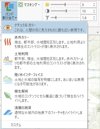

バンド割り当て - ナチュラル カラーや植生がハイライト表示される赤外カラーなど、画像表示のために頻出するバンド割り当てを提供します。
バンド割り当てドロップダウン矢印
コンテンツ ウィンドウでラスター プロダクトまたはイメージ サービスが選択されている場合、そのデータに関連付けられたすべてのバンド割り当てがドロップダウン メニューに表示されます。 頻出するバンド割り当ては、センサーのタイプとバンドに応じて表示されます。 バンド割り当てにポインターを合わせ、関連付けられているバンド名と番号を表示します。 次の画像は、Landsat 8 の例を示しています。
Landsat 8 バンドの組み合わせ
カスタムのバンド割り当てを作成することもできます。 これを行うには、カスタム を選択し、目的のバンドを各色に読み込み、追加 をクリックします。すると、ドロップダウン メニューから選択できるようになります。
カスタム バンド割り当てウィンドウ
