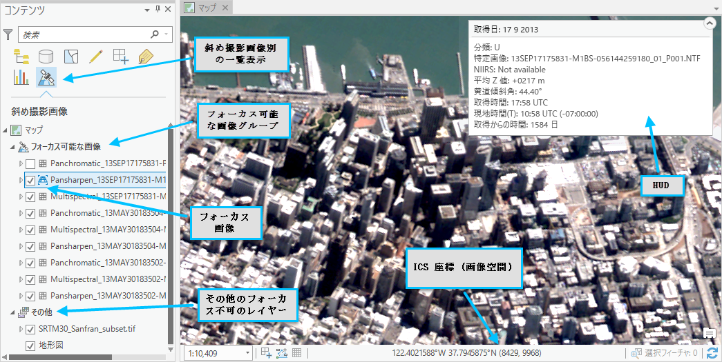

  2. フォーカス画像を設定するには、コンテンツ ウィンドウで 透視画像別にリスト をクリックします。
    透視画像別にリスト

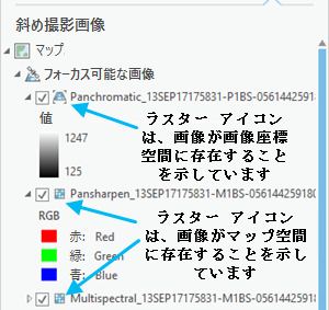

    有効化されると、コンテンツが整理され、透視モードで表示可能な画像が コンテンツ ウィンドウの フォーカス可能な画像 グループに表示されます。 これらの画像に続いて、コンテンツ ウィンドウ内の他のコンテンツが表示されます。 これにより、斜め撮影画像をすばやく特定して画像空間に切り替えることができ、複数の画像を使用する監視用途で特に役立ちます。
  3. コンテンツ ウィンドウ内のフォーカス可能な画像のそれぞれに、マップ空間と画像空間のどちらに存在するかを示すラスター アイコンが表示されます。 画像名の横にあるアイコンの上にポインターを置くと、フォーカス画像として設定します というポップアップ メッセージが表示されます。 操作する斜め撮影画像のラスター ボタンをクリックします。 アイコンが変化し、選択した画像が有効になってマップ ビュー表示の画像空間に表示されていることを示します。
    フォーカス画像として設定の有効化
    透視モードでのマップ ビュー表示のジオメトリーが、選択した画像の ICS ジオメトリーになります。 コンテンツ ウィンドウに表示されている他のすべての画像および表示コンテンツは、画像空間内の同じ ICS に切り替わります。

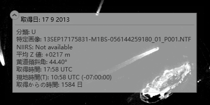

    マップ ビュー表示が透視モードに切り替わるとすぐに、複数の透視画像の確認に役立つ、透視画像の重要なメタデータを含む HUD (ヘッド アップ ディスプレイ) ウィンドウが表示されます。 以下のスクリーン キャプチャーは、NITF 形式の画像からのメタデータを示しています。 ポインターがウィンドウ内に配置されるまでウィンドウは半透明ですが、配置されると不透明になり、背景の画像が見えにくくなります。
    展開された HUD メタデータ ウィンドウ
    ウィンドウの端の近くにポインターを移動すると、ポインターの形状が変わり、マップ ビュー内でウィンドウを移動できるようになります。 ウィンドウの右上にある矢印をクリックすると、ウィンドウを最小化できます。

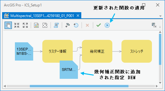

  4. 変換に DEM を割り当てることで、ICS と、生成されたフィーチャ データおよび計測の精度を高めます。
    1. フォーカス可能な画像を右クリックして 関数チェーンの編集 をクリックすると、関数エディター が開き、フォーカス可能な画像に関連する関数チェーンが表示されます。
    2. チェーン内の ジオメトリー 関数をダブルクリックして関数を開き、パラメーターを表示します。
    3. 手法 ドロップダウン矢印をクリックして DEM の使用 を選択すると、コンテンツ ウィンドウから DEM を選択するか、DEM ファイルを参照するオプションが表示されます。
    4. OK をクリックします。
      DEM がチェーン内の幾何補正関数への入力として追加され、フォーカス可能な画像に適用されます。
      フォーカス可能な画像への DEM の適用 ^^^ 精度を高めるには、DEM を使用するようにフォーカス可能な画像 RFT を編集します。

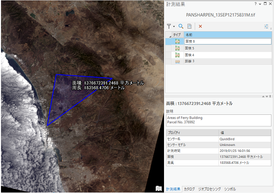

  5. 透視モードでフィーチャを計測するには、画像 タブをクリックし、計測 グループから実行する計測のタイプを選択します。 計測ツール ドロップダウン矢印を使用して、ポイント、距離、または面積の計測を選択します。 透視モードの表示でフィーチャを計測します。
    計測の結果が 計測結果 ウィンドウに表示されます。
    計測結果ウィンドウ

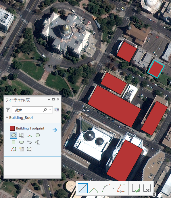

  6. 透視モードでフィーチャを作成するには、フィーチャクラス ジオデータベースを読み込んでハイライト表示し、編集 タブをクリックします。 標準のツールを使用して、透視モードの画像空間内でフィーチャを作成または変更します。 地表から高くそびえ立つフィーチャは、透視投影のジオメトリーにより、地表フットプリントから位置がずれて表示される (フィーチャが高いほど、高さのずれが大きくなる) ことに注意してください。 完了したらフィーチャを保存します。これにより、ジオデータベースで指定されたマップ投影のジオメトリーが維持されます。
    透視モードでのフィーチャの作成
