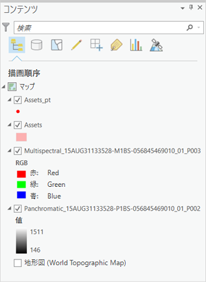

  2. コンテンツ ウィンドウに 5 つのレイヤーが表示されていることを確認します。
    イメージ レイヤーを含むコンテンツ ウィンドウ

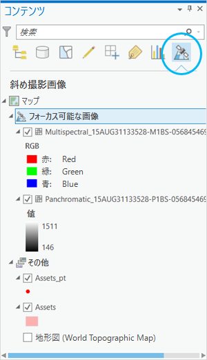

  3. コンテンツ ウィンドウで 透視画像別にリスト ボタン をクリックします。
    画像がフォーカス可能な画像に基づいてソートされます。 フォーカス可能な画像とは、画像空間で表示および解析の対象となる画像のことで、画像に関連する必要なメタデータによって決定されます。
    コンテンツ ウィンドウの透視画像別にリスト ボタン
コンテンツ ウィンドウで、フォーカス可能な画像が フォーカス可能な画像 の下に最初に表示され、続いてそれ以外のレイヤーが表示されます。

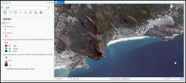

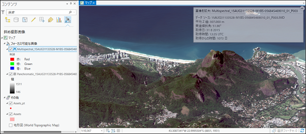

  1. コンテンツ ウィンドウで Multispectral_15AUG31133528-M1BS-056845469010_01_P003 レイヤーを選択します。
  2. フォーカス画像として設定をオフ ボタン をクリックして、画像空間ビューをアクティブ化します。
    フォーカス画像ボタンが フォーカス画像として設定をオン に切り替わります。 画像が歪んだように見えることがなくなり、センサーの視点から視覚化できるようになります。
    マップの上には、操作中の画像に関連する一般的に必要なメタデータが表示されるヘッド アップ ディスプレイ (HUD) が重ねて表示されます。
HUD が表示されたフォーカス可能な画像
WorldView-2 衛星画像 (この画像は DigitalGlobe 社の許可を得て掲載しています)

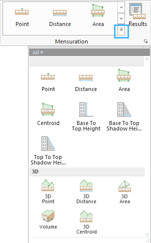

  2. 画像 タブで、ドロップダウン矢印をクリックして、計測 グループにある計測ツールにアクセスします。
    計測ドロップダウン矢印から使用可能な計測ツール
    有効なツールは、コンテンツ ウィンドウで選択されている画像レイヤーのメタデータによって決まります。 たとえば、影の計測ツールを使用するには、メタデータに太陽の角度と取得日が含まれている必要があります。 それぞれの計測ツールを有効化するのに必要なメタデータ情報の概要の表については、画像を使用した計測 をご参照ください。

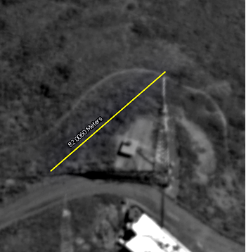

  3. 最上部から影の最上部の高さ ツール ボタン をクリックします。
  4. 2 つのポイント、つまり、塔状構造物の最上部にある 1 つ目のポイントと塔状建造物の影の最上部にあるもう 1 つのポイントを設定します (次の図を参照)。
    画像内の塔状構造物の最上部から影の最上部の高さ計測

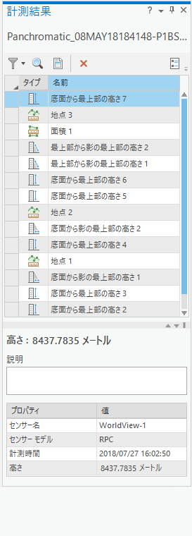

    計測結果が、グラフィックスと一緒にマップ上に表示されます。 計測結果 ウィンドウで計測の詳細を確認します。 画像や計測に関連するメタデータも表示されます。
    計測した画像オブジェクトをリストを示す計測結果ウィンドウ
  5. 計測結果 ウィンドウで、テーブルから計測を選択し、F2 キーを押して計測の 名前 を変更します。
  6. ウィンドウの 説明 テキスト ボックスに計測の説明を追加します。
  7. レポートの生成 ボタン をクリックして、計測結果をディスク上のテキスト ファイルにエクスポートします。

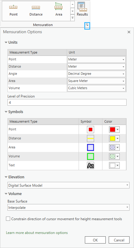

  8. 必要に応じて、計測 グループのオプション ボタンをクリックし、標高ファイルを指定して計測の精度を向上させます。 C:\sampledata\dg-rio\DEM を参照して WorldSRTM30m.mrf ファイルを選択します。
    計測グループのオプション ボタンを使用し、DEM を定義して計測の精度を向上させます
