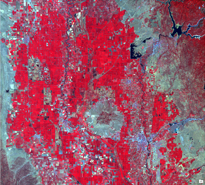

RGB
カラー モデル RGB は、Red (赤)、緑 (Green)、青 (Blue) を表します。 RGB シンボルは、各チャネル (R、G、B) にマルチスペクトル バンドを読み込むことで合成画像を作成します。 さまざまなバンドの組み合わせによって、画像上の特定のフィーチャをハイライトすることができます。 これは、1 つ以上のバンドを持つラスター データでのみ使用できます。
赤外、赤、および緑バンドは RGB ラスターとしてレンダリングされます。
プライマリー シンボル オプション
バンド割り当て で、赤、緑、青で表示するバンドを選択します。 自然な外観の画像にするため、赤の画像バンドは赤のビデオ ディスプレイ チャネル、緑は緑、青は青に対応付けます。 電磁スペクトルのさまざまな部分へのフィーチャの応答をハイライト表示するその他の合成も作成できます。 たとえば、近赤外バンドは赤のドロップダウン リスト、赤のバンドは緑のドロップダウン リスト、緑のバンドは青のドロップダウン リストに読み込みます。 これにより、近赤外バンドでの植生の強い反射を使用したカラー赤外合成が作成され、高植生エリアが赤で表示されます。 アルファ バンドは、透過マスクとして機能し、各ピクセルに透過値を提供します。 RGB コンポジット レンダリングを適用したマルチバンド ラスター データセットでは、アルファ バンドの有効/無効を切り替えることができます。

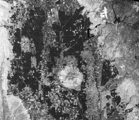

表示する値の範囲を定義するには、ストレッチ タイプ を使用します。 通常、これは画像内のノイズを表す極端に大きい値と小さい値を除去するときに使用します。 ストレッチ タイプ ドロップダウン リストからいずれかのオプションを選択すると、ここで設定したパラメーターが使用されます。 次に、ストレッチ タイプ オプションを示します。
  • なし - 統計情報が存在している場合でも、ストレッチがレイヤーに適用されません。 8 ビット データ以外のデータを表示するには、画像の値は 0 ~ 255 の間で線形的にマッピングされます。 ラスター データセットの絶対値を検証する場合は なし が推奨されています。
  • 最小値 - 最大値 - 出力最小ピクセル値と出力最大ピクセル値に基づいて線形ストレッチが適用されます。これらの値は、ヒストグラムの端点として使用されます。 たとえば、8 ビットのデータセットで、最小値と最大値を 33 と 206 にできます。 線形ストレッチを使用すると、これらの値が 0 ~ 255 の 256 個の値にわたって配分されます。 この例では、33 が 0 に、206 が 255 にマッピングされており、これらの端点の間の値は線形的に分散されます。 これによって、データセット全体における値の差異を把握しやすくなります。
  • 割合クリップ - 上側と下側の一定割合の値がクリップされ、使用可能なダイナミック レンジのデータ タイプ全体で、残りの値に線形ストレッチが適用されます。 これにより、データセットの外れ値の影響が軽減され、残りのデータが強化されます。
  • 標準偏差 - 標準偏差 (n) 値によって定義される値の間で線形ストレッチが適用されます。 たとえば、標準偏差 2 を定義すると、標準偏差の 2 倍を超える値は 0 または 255 になり、残りの値が 0 ~ 255 の間で線形にストレッチされます。
  • ヒストグラム平坦化 - 非線形的なコントラスト ストレッチが適用されます。値は、ビット深度範囲全体に分散されます。 この方式は、密接にグループ化されたピクセル値が多数存在する場合に適しています。
  • ヒストグラム指定 - .xml ファイルからヒストグラムが読み込まれます。 ヒストグラムを区分的に編集でき、データ内の複数の値範囲に対して線形ストレッチを割り当てることができます。
  • カスタム - カスタム ストレッチが適用されます。 ヒストグラムを区分的に編集でき、データ内の複数の値範囲に対して線形ストレッチを割り当てることができます。 これは、任意のカスタム ストレッチを作成できるストレッチ タイプです。
  • Esri - シグモイド ストレッチが適用され、砂漠に囲まれた都市などの明るいエリアにおけるコントラストを維持するのに理想的です。

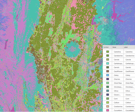

個別値シンボルでは、データセット内の各値に色がランダムに割り当てられます。 これはカテゴリー数が制限されているため、通常は土地被覆などの主題データに使用されます。 グラデーションの配色を選択した場合、連続データにも使用できます。 これは、1 つのバンドを持つラスター データでのみ使用できます。
個別値シンボル
プライマリー シンボル オプション
フィールド 1 では、属性テーブル内のフィールドを指定します。これを使用して個別値をシンボル化します。 配色 は、各個別値をすばやく色づけするために使用されます。 あらかじめ設定された配色がデータに適していない場合は、値ごとに色を選択できます。
注意:
ラスター レイヤー内に 2,048 以上のピクセルの個別値がある場合は個別値レンダリングが使用されますが、表示に時間がかかるため値は シンボル ウィンドウに読み込まれません。 適切なフィールドを設定し、データ表示の準備が整うと、すべての値を追加 ボタンをクリックすることができます。この処理にはしばらく時間がかかります。
デフォルトでは、配色の色がすべてのシンボルに適用されます。 シンボルのサブセットに配色を適用するには、シンボル ウィンドウのテーブルで値を選択します。 (Shift または Ctrl を押したまま指定した行をクリックして選択します)。シンボル行を選択した状態で、シンボル ウィンドウの上部にある 配色 ドロップダウン リストから配色を選択します。 必要に応じて、選択の解除 ボタン をクリックして行の選択を解除します。

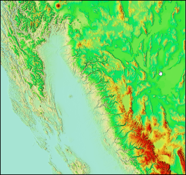

ストレッチ
ストレッチ シンボルでは、表示する値の範囲を定義でき、これらの値にカラー ランプが適用されます。 ほとんどのラスター データで使用できます。
シングル バンドを使用するストレッチ シンボル
プライマリー シンボル オプション
次に、ストレッチ オプションを示します。

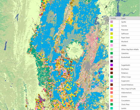

カラーマップ シンボルでは、ラスターに関連付けられているカラーマップを適用します。 関連付けられたカラーマップ テーブルまたはカラーマップ ファイルを持つラスター データでのみ使用できます。
カラーマップ シンボル
プライマリー シンボル オプション
各ラベルには、あらかじめ設定された色が関連付けられています。 色を変更するには、カラーマップまたはレイヤー ファイルをインポートすることができます。

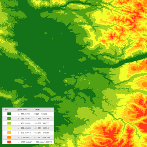

分類

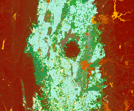

分類 シンボルでは、指定した数のクラスにピクセルを分類できます。 後から各クラス間のブレーク ポイントを編集できます。 これは、1 つのバンドを持つラスター データでのみ使用できます。
分類シンボル
プライマリー シンボル オプション
分類 には次のようなオプションがあります。
  • フィールド - データの値を指定します。
  • 正規化方法 - フィールド オプションの値を別の属性によって除算します。 正規化方法には 全体の割合 と ログ のオプションもあります。
  • 方法 - ブレーク ポイントの計算方法を指定します。 これらの方法の詳細については「データの分類方法」をご参照ください。
  • 等級 - シンボル化するグループの数を設定します。
  • 配色 - データを表示する際のカラー ランプを指定します。
注意:
デフォルトでは、配色の色がすべてのシンボル クラスに適用されます。 シンボル クラスのサブセットにのみ配色を適用するには、シンボル ウィンドウの クラス タブにあるテーブルで、対象のクラスを選択します。 (上限値 列か ラベル 列をクリックしながら、Shift か Ctrl を押したままシンボル クラスを選択します)。シンボル クラス行を選択した状態で、シンボル ウィンドウの上部にある 配色 ドロップダウン リストから配色を選択します。
必要に応じて、選択の解除 ボタン をクリックしてシンボル クラスの選択を解除します。

クラス タブは、各クラスの色と値の範囲を表示します。 テーブルを使用して、特定の値のグループの色を変更したり、値の範囲を調整したりするなど、個々のグループに対する変更を行います。 値の範囲は、あらかじめ設定された方法で調整できます。 テーブルで上限値を手動で編集することもできます。

不連続 シンボル タブは、それぞれの個別値を色で表示しますが、各値に対応する凡例はありません。 値は、選択した配色で表示されます。
プライマリー シンボル タブ プライマリー シンボル には以下のタブがあります。
  • 色
  • マスク
色 タブでは、配色と、配色が使われるたびに対応できる値の数を選択します。 色の数が少なければ、配色の一部しか使われないことを意味します。 一方、数が大きい場合は、隣接する値との間の差が少ないことを意味します。
マスク サブタブは、NoData ピクセルの色を設定するために使用します。 透過表示はデフォルト設定で、推奨されます。

カラー陰影起伏
カラー陰影起伏シンボルは、標高による色分けと陰影起伏の手法による画像のマージによって作成される、地形のカラー 3D 表現を表示します。 カラー陰影起伏 シンボル オプションは、標高データセットでのみ使用できます。
カラー陰影起伏シンボル
プライマリー シンボル オプション
陰影起伏オプションを使用すると、カラー陰影起伏パラメーターをカスタマイズできます。
データを表示する際のカラー ランプを選択するには、配色 オプションを使用します。
陰影起伏の光源を制御するには、陰影起伏タイプ オプションを使用します。
  • 1 つの光源方向 は、1 つの光源方向から陰影起伏を計算します。 光源方位 オプションと 光源高度 オプションを設定して、光源の位置を制御できます。
  • 複数の光源方向 は、複数の光源を組み合わせて、テレインの視覚化を強化します。
光源方位 の値は、水平線に沿った太陽の相対的な位置です (単位は度)。 この位置は、真北から時計回りに計測した太陽の角度で示されます。 光源方位 0 度は北を示し、東が 90 度、南が 180 度、西が 270 度です。
光源高度 の値は、水平線からの太陽の仰角であり、範囲は 0 ~ 90 度です。 0 度は太陽が水平線上、つまりリファレンスのフレームと同じ水平面上にあることを示します。 90 度は、太陽が真上にあることを示します。 デフォルトは水平線上 45 度です。
スケーリング の値によって、Z 係数が調整され、カラー陰影起伏のレンダリングが動的に変更されます。
  • なし - スケーリングは適用されません。 このオプションは、ローカル エリアを含む単一のラスター データセットに最適です。 標高の変化が大きい世界規模のデータセットや複数縮尺のマップにはおすすめしません。スケーリングなしでは、変化がほとんどないテレイン起伏が生成されるためです。
  • 調整済み - デフォルトの ピクセル サイズ乗数 と ピクセル サイズ ファクター の値を使用して、非線形調整を適用します。これにより、ビューアーの拡大表示および縮小表示に伴う広範な光源高度の変化 (スケーリング) が反映されます。 世界規模のデータセットを使用する場合は、調整済み オプションをおすすめします。
Z 係数 の値は、高さの値を変換する際に使用されるスケーリング係数です。次の 2 つの目的に使用されます。
  • 標高単位 (メートルまたはフィートなど) をデータセットの水平座標単位 (フィート、メートル、度など) に変換する
  • 高さ強調を追加して視覚的効果を得る
ピクセル サイズ乗数 の値は、ビューアーでマップ表示を拡大および縮小したときの光源高度の変化 (または縮尺) に対応します。 これは、起伏の大規模な損失を回避するために、Z 係数の変化率を調整する式のピクセル サイズの項に適用される指数です。 このパラメーターは スケーリング タイプが 調整済み の場合にのみ有効です。 デフォルト値は 0.664 です。
ピクセル サイズ ファクター の値は、ビューアーでマップ表示を拡大/縮小する際の縮尺の変化に対応します。 これは、Z 係数の変化率を調整します。 このパラメーターは スケーリング タイプが 調整済み の場合にのみ有効です。 デフォルト値は 0.024 です。
カラー陰影起伏オプション
レイヤー ファイル、レイヤー パッケージ、またはレイヤーをインポートし、パラメーターを設定できます。
シンボルをラスター関数テンプレートとして保存できます。
ラスター シンボル アイテムを管理または登録できます。

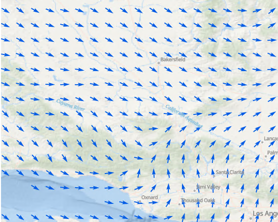

ベクトル場
ベクトル場シンボルでは、強度成分と方向成分、または U 成分と V 成分を使用します。これは、データを表示するためのゾーン速度や子午線速度とも呼ばれます。 一般的には、海流や気流を矢印で表示するために使用されます。この場合、矢印の方向がフローを示し、矢印のサイズが流れの強さに関連付けられます。 デフォルトでは、シンボルはデータによって定義された方向で表示されます。
ベクトル場シンボル
プライマリー シンボル オプション
デフォルトでは、大きさと方向を示すデータを扱うようにウィンドウが設定されます。 ベクトル場レンダラーを使用して、ベクトル シンボルで単一のラスター レイヤーを視覚化することもできます。 これらの入力値として適切なバンドまたは変数を選択します。 ベクトル場データをシンボル化する方法の詳細については、「ベクトル場シンボル」をご参照ください。

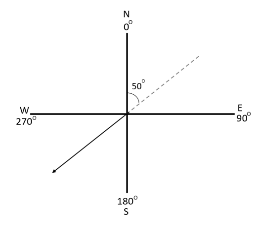

角度参照系 設定では、成分の方向を測定した方法を指定します。
  • 地理学 は 0 度を真北、90 度を真東として示します。
  • 数学 は 0 度を真東、90 度を真北として示します。
地理参照系
地理角度参照系は、方向が 50 度であることを示します。
シンボルの反転 チェックボックスをオンにすると、シンボルを反対方向に描画できます。
シンボルの反転
50° の反転矢印は、反対方向を指しています。
シンボル タイプ には、単一の矢印を含め、いくつかのオプションがあります。単一の矢印はさまざまなシナリオに適用できる汎用的なオプションです。 さらに、風向き記号として、またはビューフォート風力階級に基づき風を表示するオプションや、海流を表示するオプションもあります。
シンボルの間隔 の値は、マップ上で各ベクトルが表現するエリアのサイズを表します。
シンボル サイズ の値は 0 ~ 100 の範囲です。 この範囲を全範囲から小さくしていくことで、中程度の値を視覚化する際の詳細レベルを上げることができます。
その他のプロパティ ボタンを使用すると、大きさの最小値と最大値を調整したり、単位を変更したり、角度参照系と方向を調整したりできます。
