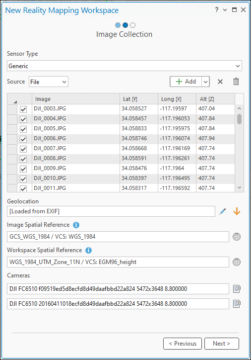

  12. [画像コレクション] ウィンドウで、[センサー タイプ] として [一般] が選択されていることを確認します。
    このオプションを使用するのは、画像が RGB カメラで収集されているためです。
  13. [ソース] で、ドロップダウン リストから [ファイル] が選択されていることを確認します。

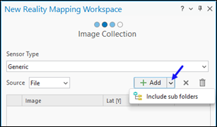

  14. 追加 をクリックし、チュートリアル データの場所を参照して Images フォルダーを選択して、OK をクリックします。 画像がサブフォルダーに格納されている場合は、追加 の横のドロップダウン メニューをクリックして サブフォルダーも含む を選択します。
    ドローン画像コレクション ウィンドウ
    注意:
    大半の最新のドローンでは EXIF ヘッダーに GPS 情報が格納されています。 これを使用して、以下に示すテーブルに値が自動的に取り込まれます。 ただし、一部の古いシステムやカスタムビルドのドローンでは GPS データが外部ファイルに格納されるものもあります。 その場合、ジオロケーション パラメーターの横にある インポート ボタンインポートを使用して外部 GPS ファイルをインポートできます。
    [空間参照] と [カメラ モデル] の値は自動的に設定されます。 このワークスペースには投影座標系が必要です。 自動生成されたデフォルトのワークスペース空間参照は、画像の対応する WGS84 UTM 座標に基づいています。 この投影法によって ArcGIS Reality for ArcGIS Pro プロダクトの空間参照が決まります。
    ドローン画像コレクション ウィンドウ

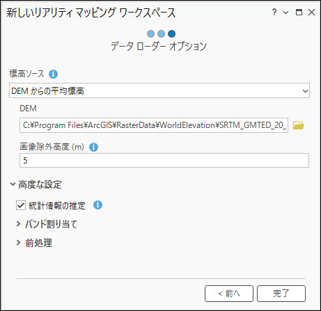

  16. [データ ローダー オプション] ページの [標高ソース] で、ドロップダウン リストから [DEM からの平均標高] を選択します。 標高ソースとして World Elevation Service が使用されます。
    データ ローダー オプション ウィンドウ
    • インターネットにアクセスできる場合は、World Elevation サービスから 標高ソース の値が取得されます。 これにより、各画像のフライト高度の初期推定値が提供されます。
    • インターネットや DEM にアクセスできない場合は、[標高ソース] ドロップダウン メニューから [高さを定数で指定] を選択し、標高値として 414 メートルを入力します。
    • [テレインより上のフライト高度 (m)] パラメーターでは画像除外高度を指定し、テレインより上のフライト高度がこの値未満である画像はワークスペースに追加されません。
  17. [データ ローダー オプション] ウィンドウのデフォルト設定をそのままにして、[終了] をクリックします。

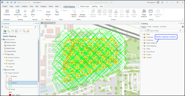

    ワークスペースが作成されると、画像、ドローン パス、画像フットプリントが表示されます。 [リアリティー] マッピング コンテナーが [コンテンツ] ウィンドウに追加され、ソース画像データと派生リアリティー マッピング プロダクトが格納されます。
    リアリティー マッピング ワークスペース
    ワークスペース内の画像の初期表示で、そのワークスペースを開始するために必要なメタデータとすべての画像が提供されていることを確認します。 画像は調整されていないため、モザイクが正しく表示されないことがあります。

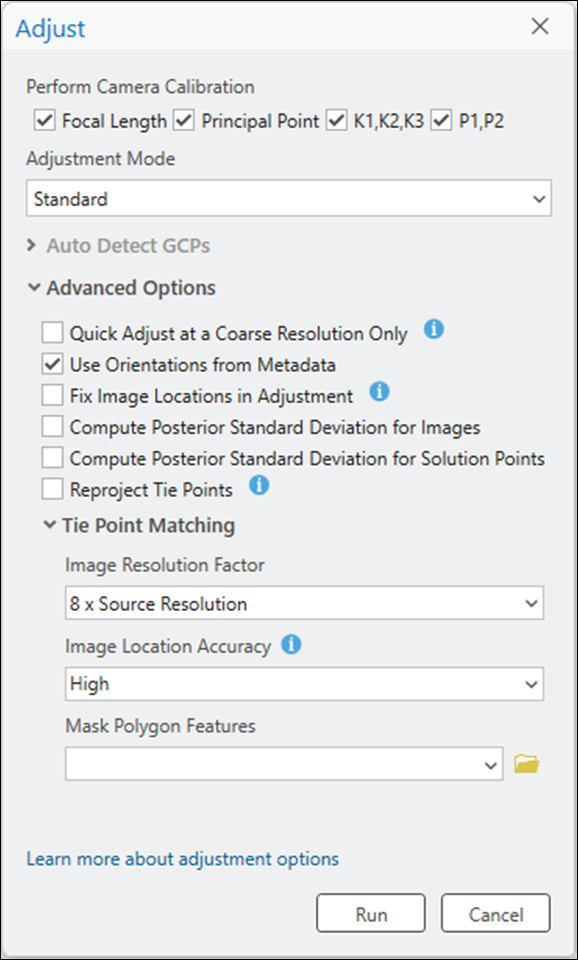

  1. リアリティー マッピング タブの 調整 グループで、調整 ラスター オルソの調整をクリックします。
  2. [調整] ウィンドウで、[カメラのキャリブレーションの実行] のすべてのオプションがオンになっていることを確認します。
    この設定では、入力の焦点距離は概算値であり、レンズ歪みのパラメーターは調整時に計算されます。 ドローンのカメラの大半はキャリブレーションされていないため、ドローン画像の場合、これらのオプションはデフォルトでオンになっています。 キャリブレーション済みの高品質カメラでは、このオプションをオンにしないでください。
    カメラのセルフ キャリブレーションを行うには、画像コレクションにオーバーラップ率 60% 以上のオーバーラップ、30% 以上のサイドラップが必要です。
  3. 調整モード が 標準 に設定されていることを確認します。
  4. [高度な設定] を展開します。
  5. [メタデータの方向を使用] オプションがオンになっていることを確認します。
    これにより、画像の EXIF 内に埋め込まれている外部標定情報を初期値として使用することで調整時間が短縮されます。
  6. 高精度 GPS の画像位置の修正 オプションがオフになっていることを確認します。
    このオプションは、Real Time Kinematic (RTK) または Post Processing Kinematic (PPK) などのディファレンシャル GPS で取得された画像に対してのみ使用されます。
  7. 必要に応じて、[画像の事後標準偏差を計算] をオフにします。
  8. [画像位置の精度] で、ドロップダウン メニューから [高] を選択します。
    GPS 位置の精度は、画像と同時に収集された GPS データの精度を示すもので、対応する EXIF データ ファイルに一覧表示されます。 これをタイ ポイント計算アルゴリズムで使用して、使用する近傍内の画像数を決定します。 0 ~ 10 メートルの GPS 精度では [高] が使用されます。
    調整ツールのオプション
  9. その他のデフォルト設定をそのままにして、[実行] をクリックします。
    調整を実行すると、調整の精度を示す平均再投影誤差 (単位: ピクセル)、処理された画像の数、生成されたタイ ポイントの数など、統計情報が Logs ファイルに表示されます。
    画像の相対精度も向上し、[プロダクト] カテゴリーのオプションを使用して派生プロダクトを生成することができます。 生成されるプロダクトの絶対精度を上げるには、GCP をブロックに追加する必要があります。

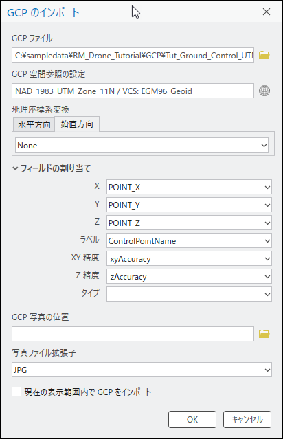

GCP をインポートするには、以下の手順を実行します。
  1. [リアリティー マッピング] タブにある [改善] グループで、[GCP の管理] をクリックします。
    [GCP マネージャー] ウィンドウが表示されます。
  2. GCP マネージャー ウィンドウで、GCP のインポート ボタンコントロール ポイントのインポートをクリックします。
  3. GCP のインポート ウィンドウの GCP ファイル で、Tut_Ground_Control_UTM11N_EGM96.csv ファイルを参照して選択し、OK をクリックします。
  4. GCP 空間参照の設定 で、空間参照 ボタンジオリファレンス SRS の設定をクリックし、空間参照 ウィンドウで次の操作を行います:
    1. 現在の XY で、投影、UTM、北米、および NAD83 を展開して NAD 1983 UTM Zone 11N を選択します。
    2. 鉛直座標系を定義するため、[現在の Z] の下のボックスをクリックし、[鉛直座標系]、[重力関連]、および [ワールド] を展開して [EGM96 height] を選択します。
  5. [OK] をクリックして変更内容を適用し、[空間参照] ウィンドウを閉じます。
  6. 地理座標系変換 の下の 水平 タブをクリックし、ドロップダウン リストから WGS 1984 (ITRF00) to NAD83 を選択します。
  7. [鉛直] タブをクリックし、ドロップダウン メニューから [なし] を選択します。
  8. [フィールド マッピング] で、GCP フィールドを適切にマッピングします。
    GCP のインポート ウィンドウ
  9. [OK] をクリックして GCP をインポートします。

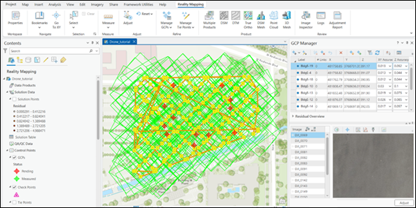

    インポートされた GCP が [GCP マネージャー] ウィンドウにリストされ、相対位置が 2D マップ ビューに表示されて赤色の位置インジケーター GCP によって示されます。
    マップ上のインポートされた GCP

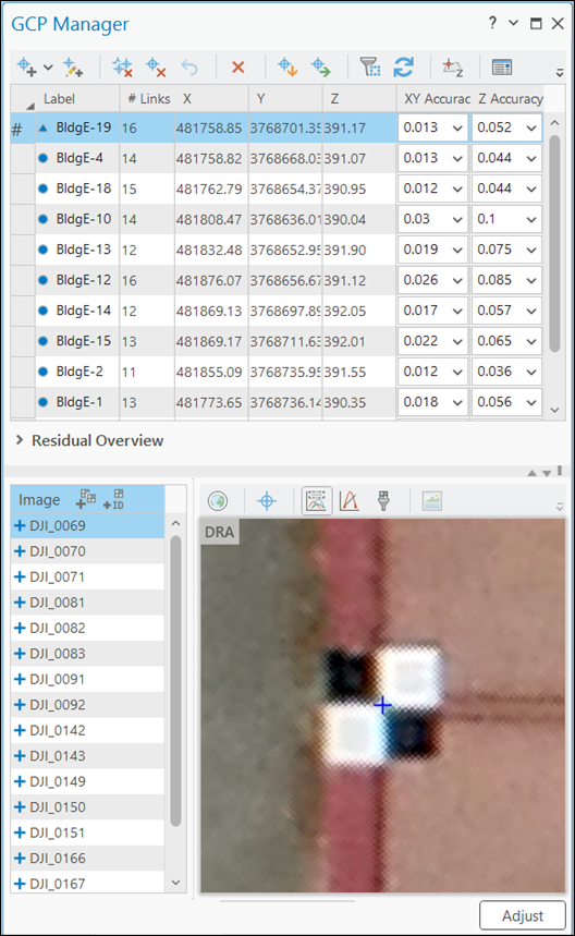

  3. [GCP マネージャー] ウィンドウで [BldgE-19] GCP をクリックし、次の手順を実行して GCP の正確な位置を確認します。
    1. 2D マップ ビューで同じ名前が付いたポイントをクリックし、ポップアップ ウィンドウの一番下までスクロールします。
    2. [GCP マネージャー] ウィンドウがポップアップ ウィンドウに隠れている場合、マップ ウィンドウ内の別の場所にポップアップをドラッグします。
    3. GCP 画像の縮尺を大きくするには、画像をクリックします。
    4. 拡大した GCP 画像がウィンドウ全体に表示されている場合、[縮小] ボタンをクリックします。
  4. GCP マネージャー ウィンドウの セミ オート GCP ボタンGCP の追加をクリックし、各画像の画像ビューアーで GCP を正確に計測します。
    [セミ オート GCP] オプションを使用すると、可能な場合は、他の画像のタイ ポイントが、画像マッチング アルゴリズムにより自動的に計算され、画像 ID の横の青色の十字によって示されます。 各タイ ポイントの精度を確認します。 タイ ポイントが自動的に識別されない場合、画像内で適切な位置を選択することでタイ ポイントを手動で追加します。
  5. GCP マネージャーの上部パネルにリストされている GCP を 1 つクリックし、以下で説明する計測手順を実行し、すべての GCP についてこのプロセスを繰り返します。
    [GCP マネージャー] ウィンドウの下部パネルに、GCP が含まれている画像のリストが表示されます。
    1. リストされている各画像をクリックし、画像ビューアーに表示されている GCP を、画像に表示されている測量済み画像パネル ターゲットの正確な位置に再配置します。
    マウス ホイールをスクロールしながら画像ウィンドウで右クリックすることで、画像ウィンドウをズームおよび画面移動します。

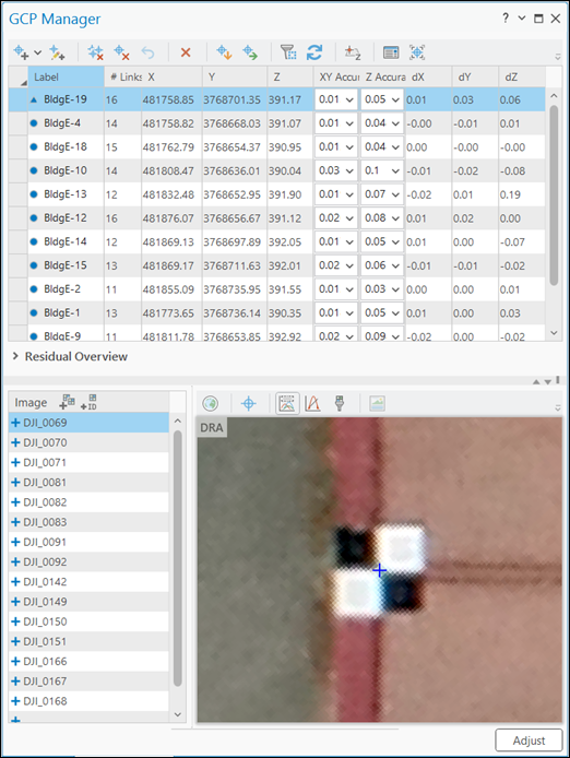

  6. 各 GCP が追加されてタイ ポイントが計測されたら、BldgE-19 を選択して右クリックし、チェック ポイントに変更します。
    チェック ポイントは調整プロセスで使用されないため、これにより調整の絶対精度の計測値が提供されます。
  7. GCP とチェック ポイントを追加した後、[調整] をクリックして調整を再び実行することで、これらのポイントを反映します。
    GCP マネージャー ウィンドウでのタイ ポイントの選択
調整結果の確認
調整品質の結果は、[GCP マネージャー] ウィンドウで各 GCP の残差を分析することによって確認できます。 残差はポイントの計測された位置と計算された位置の差を表します。 これらはプロジェクトの空間参照系の単位で計測されます。 GCP による調整が完了すると、[dX]、[dY]、[dZ] の 3 つの新しいフィールドが GCP マネージャー テーブルに追加され、各 GCP の残差が表示されます。 これらの値を使用して、調整後のブロックとマップ座標系の間の適合の品質を評価できます。 残差の二乗平均平方根誤差 (RMSE) は、[GCP マネージャー] ウィンドウの [残差の概要] セクションを展開することで確認できます。
GCP マネージャー ウィンドウ内の GCP 残差

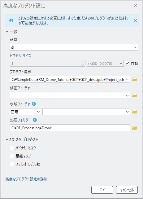

  4. [共有された高度な設定] ボタンをクリックします。
    [高度なプロダクト設定] ダイアログ ボックスが表示され、ここで、生成するリアリティー マッピング プロダクトを制御するパラメーターを定義できます。 高度なプロダクト設定の詳細については、ウィザードの リアリティーの高度な設定 をご参照ください。
    [品質] の値は自動的に設定され、最適なパフォーマンスとプロダクト品質を確保するためにはこの設定を変更してはなりません。
  5. [ピクセル サイズ] はデフォルト設定のままにします。
  6. プロダクト境界 で、参照 ボタンフォルダー接続をクリックし、チュートリアル データの場所にあるファイル ジオデータベースを参照して Project_bdry を選択し、OK をクリックします。
    以下の理由から、プロダクトの境界を指定することをおすすめします。
    • 適切な出力範囲を定義する - プロダクトの境界を定義しない場合、アプリケーションが、プロジェクトの範囲に適合しない可能性のあるさまざまなデータセット パラメーターに基づき自動的に範囲を定義してしまいます。
    • 処理時間を短縮する - 求められるプロダクト範囲が画像収集範囲より小さい場合、プロダクト境界を定義することで、処理時間を短縮し、出力を境界範囲に合わせて自動的にクリップできます。
    複数プロダクト用の高度な設定
  7. 処理フォルダー で、参照ボタンフォルダーの接続をクリックし、処理する画像の合計サイズの 10 倍以上の空き容量があるディスク上の場所に移動します。 この場合、11 GB 以上の空き容量が必要です。
    処理フォルダーには、リアリティー処理中に生成された一時ファイルが格納されます。 処理フォルダーは大容量の記憶領域を備えた高速ドライブに配置することをおすすめします。
  8. その他はすべてデフォルト値のままにし、[OK] をクリックします。

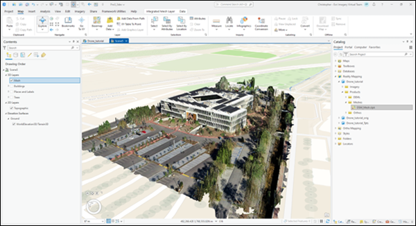

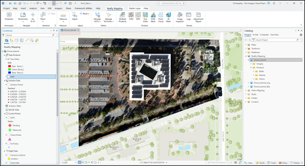

    プロダクトの生成が完了すると、DSM プロダクトとトゥルー オルソ プロダクトが 2D マップ ビューに自動的に追加されます。 [カタログ] ウィンドウで、[リアリティー マッピング] コンテナー内の DSM フォルダーに DSM が追加され、メッシュ フォルダーに DSM メッシュ プロダクトが追加され、オルソ フォルダーにトゥルー オルソ プロダクトが追加されます。
複数プロダクト ウィザードを使用した 2D プロダクト (DSM、トゥルー オルソ、DSM メッシュ) の生成が完了しました。 これらの 2D プロダクトは、以下で説明するように、各プロダクト専用のウィザードを使用して生成することもできます。

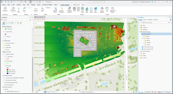

    処理が完了すると、[コンテンツ] ウィンドウの [データ プロダクト] カテゴリー内と 2D マップ ビューに DSM プロダクトが追加されます。 これは [カタログ] ウィンドウのリアリティー マッピング コンテナー内の DEM フォルダーにも追加されます。
    生成された DSM

    処理が完了すると、[コンテンツ] ウィンドウの [データ プロダクト] カテゴリー内と 2D マップ ビューにトゥルー オルソ プロダクトが追加されます。 これは [カタログ] ウィンドウのリアリティー マッピング コンテナー内のオルソ フォルダーにも追加されます。
    生成されたトゥルー オルソ

  2. [共有された高度な設定] をクリックします。
    [高度なプロダクト設定] ダイアログ ボックスが表示され、ここで、生成するリアリティー マッピング プロダクトを制御するパラメーターを定義できます。 高度なプロダクト設定の詳細については、ウィザードの 共有された高度な設定 をご参照ください。
  3. 上記の「DSM の生成」セクションの手順 4 ~ 7 を実行します。

  6. 生成された DSM メッシュ プロダクトを視覚化するには、メッシュ フォルダー内の 3D_Mesh.slpk ファイルを右クリックし、ドロップダウン メニューから、新規に追加 > ローカル シーン の順にクリックします。
