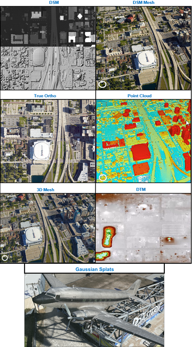

リアリティー マッピング プロダクト
ArcGIS Reality for ArcGIS Pro で生成されたプロダクトが示されています。 画像提供元: LeadAir, Inc.

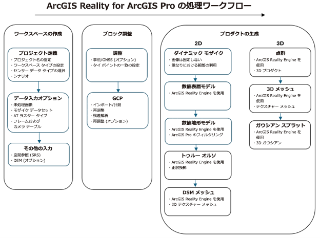

ArcGIS Reality for ArcGIS Pro の基本操作
ArcGIS Pro でのリアリティー マッピングには、主に 3 つのステップが必要です:
  • リアリティー マッピング ワークスペースを作成する。
  • ブロック調整を実行して画像内の幾何学的歪みを補正する。
  • リアリティー マッピング プロダクトを生成する。

画像を調整したら、[プロダクト] グループのツールを使用してリアリティー マッピング プロダクトを生成できるようになります。 プロダクト タイプに応じて、DSM、DTM、トゥルー オルソ、DSM メッシュ、点群、3D メッシュ、ガウシアン スプラット プロダクトを作成できます。 各プロダクト生成ツールは、指定したリアリティー マッピング プロダクトを作成するプロセスを実行できるウィザードを開きます。
プロダクト生成ツール
  • [複数プロダクト] - 複数プロダクト ウィザードでは、単一または複数のリアリティー マッピング プロダクトを 1 回のプロセスで作成するためのワークフローを確認できます。 利用できるすべてのプロダクトには DSM、トゥルー オルソ、DSM メッシュ、点群、忠実度の高い 3D メッシュ、およびガウシアン スプラットが含まれます。 形式や出力タイプなどのパラメーターはプロダクトごとに調整できます。 点群、3D メッシュ、ガウシアン スプラットなどの 3D プロダクトが必要な場合は、品質とピクセル サイズの設定の変更がプロダクトの品質に悪影響を及ぼす場合があるため、これらの設定を調整しないことをおすすめします。 すべての派生プロダクトは、[カタログ] ウィンドウの [リアリティー マッピング] カテゴリの該当フォルダーに格納されます。
  • [DSM] - DSM は、樹木や建物などのサーフェスの上にある対象物の標高を含む最初のサーフェス標高プロダクトです。 ソース画像が直下のような画像であるか、地上フィーチャを含む場合を除き、画像のオルソ補正には使用しないでください。 DSM は、写真測量方法を使用して航空画像か衛星画像のオーバーラップするペアから派生します。
    DSM ウィザードでは、手順に従って標高生成プロセスを進めることができます。 品質やピクセル サイズなどのパラメーターはウィザードの [共有された高度な設定] セクションで設定し、処理対象のセンサー タイプや他のパラメーターに応じてシステムが自動定義します。 処理時間や生成される 3D プロダクトの品質に悪影響を及ぼす可能性があるため、デフォルトのピクセル サイズと品質の設定を変更しないことをおすすめします。 プロダクトの生成が完了すると、[カタログ] ウィンドウの [リアリティー マッピング] カテゴリの DEM フォルダーに DSM プロダクトが格納されます。
  • [DTM] - 地球のデジタル標高。樹木、建物、車両などの地上のオブジェクトを除外する自動プロセスによって決定されます。 DTM は、地表面標高とも呼ばれ、オルソ画像とオルソ画像モザイクの生成に使用されます。
  • [トゥルー オルソ] - トゥルー オルソとは、サーフェスとサーフェスより上の要素が直角に投影され、建物やフィーチャの傾きを一切含まない、オルソ補正された画像のことです。 トゥルー オルソ ウィザードでは、トゥルー オルソ プロダクトの作成方法を定義するパラメーターを設定します。 トゥルー オルソ画像を作成するには、調整済みブロックから派生する DSM が必要です。 そのため、DSM は、以前プロダクトとして選択されたものでなくても、トゥルー オルソ プロセスの一環として生成されます。 出力トゥルー オルソ画像は、[カタログ] ウィンドウの [リアリティー マッピング] カテゴリのオルソ フォルダーに格納されます。
  • [DSM メッシュ] - 調整済みブロックの重複画像から抽出された DSM の不規則三角形網 (TIN) バージョンに調整済み画像がドレープされる、プロジェクト エリアの 2.5D テクスチャー モデルのことです。 DSM メッシュ ウィザードを使用すると、許容可能な出力作成用の事前構成済みパラメーターを使用した最適化済みワークフローを指定することで、DSM メッシュ プロダクトを簡単に作成できます。 DSM メッシュ プロダクトは、[カタログ] ウィンドウの [リアリティー マッピング] カテゴリーの [メッシュ] フォルダーに格納されます。
  • [点群] - 点群とは、ブロックの重複する画像から抽出される、高密度で RGB 色の付いた 3D ポイントによって定義されるプロジェクト エリアのモデルのことです。 [点群] ウィンドウにより、プロジェクト エリアに高密度の点群を生成できます。 生成された点群は、[カタログ] ウィンドウの [リアリティー マッピング] カテゴリの [点群] フォルダーに格納されます。
  • [3D メッシュ] - 3D メッシュとは、地表と地表フィーチャ ファサードが密集して正確に再構築されるプロジェクト エリアの 3D テクスチャー モデルのことです。 3D メッシュを任意の角度から表示して、現実的で正確なプロジェクト エリアの描写を取得できます。 質の高いメッシュ生成を可能にする事前定義済みのセンサーベース パラメーターによって、3D メッシュ ウィザードは 3D メッシュ ワークフローを簡素化します。 生成された 3D メッシュは、[カタログ] ウィンドウの [リアリティー マッピング] カテゴリーの [メッシュ] フォルダーに格納されます。
  • [ガウシアン スプラット] - ガウシアン スプラットは、ガウス分布である高密度の 3D 点群内のポイントをレンダリングし、機械学習を使用して忠実度の高い 3D シーンを再構築して、薄い構造などの細部を取得する手法です。 最良の結果を得るためには、これらのレイヤーをマルチアングルの航空写真またはドローン画像から作成します。 このレイヤーで衛星画像はサポートされていません。 ガウシアン スプラットは 3D Tiles 形式で提供され、シーン ビューアーを使用して表示できます。

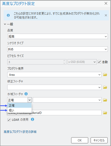

  • [水域フィーチャ] - プロジェクト エリア内に入る湖や幅の広い川などのフィーチャを水文学的に制限するために使用する 3D シェープファイルを入力します。 水域がプロジェクト エリア内に存在する場合は、水域フィーチャを追加して派生プロダクトの品質を向上させます。 プロジェクトに水域フィーチャを追加するには、[正確] と [粗い] の 2 つのオプションがあります。
    水域フィーチャのパラメーター
    プロジェクト エリア内の水文フィーチャの形状を正確に定義する 3D ポリゴンを追加するには、[正確] オプションを使用します。 正確なポリゴンは、ArcGIS Pro の 3D ステレオ マッピング アプリケーションを使用して作成するか、2D ヘッドアップ デジタイズ ツールで時間的に類似した信頼性の高い、オルソ補正された画像を使用して作成します。
    [粗い] オプションは、単純化した 3D ポリゴンを水域フィーチャとして使用する場合に使用します。 単純化ポリゴンは、2D ヘッドアップ デジタイズ ワークフローで作成できます。 2D ヘッドアップ デジタイズを使用して正確なポリゴンまたは粗いポリゴンを作成する場合、水域フィーチャとして使用するには、まず 3D (x, y, z) に変換する必要があります。 2D フィーチャを 3D に変換する方法については、Z 値を標高サーフェスから取得を参照するか、シェープの内挿ジオプロセシング ツールを使用します。
    水域フィーチャ シェープファイルがないと、湖の表面の不規則性が高くなり、プロダクト品質に悪影響を及ぼす場合があります。 プロジェクトで制限するフィーチャのテレインの高さと水域フィーチャの高さをほぼ同じにすることが重要です。 高さが一致していないと、出力プロダクトの画像のストレッチなどの歪みが発生します。 正確な水域フィーチャ ポリゴンは ArcGIS Image Analyst のステレオ マッピング アプリを使用して取得できます。
