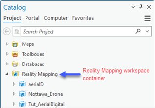

  1. [カタログ] ウィンドウで、[リアリティー マッピング] ワークスペース コンテナーを展開します。
    リアリティー マッピング ワークスペース コンテナー

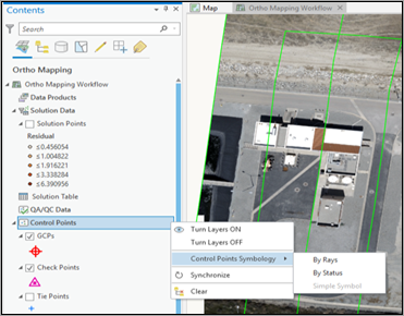

レイヤー シンボルの調整
調整を実行した後、[コンテンツ] ウィンドウにあるソリューション データ レイヤーとコントロール ポイント レイヤーが入力されます。 レイヤー シンボルを調整するには、そのレイヤーを右クリックして、レイヤー シンボルを選択し、関連付けされているポイントを表示する方法を選択します。 レイヤー グループのオン/オフを切り替えることもできます。

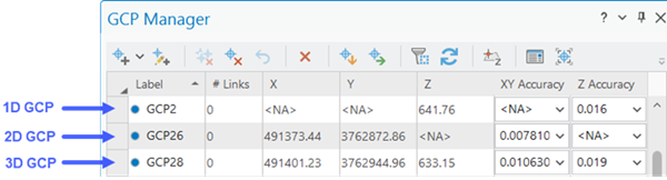

インポートの他に、GCP を手動で入力 ボタンを使用して、GCP を GCP マネージャー に手動で追加できます。 ボタンを押したら、新しい行が [GCP マネージャー] テーブルに追加されます。 GCP ID、X、Y、Z の各フィールドを、各座標情報を使用して編集または更新できます。 XY Accuracy フィールドまたは Z Accuracy フィールドを使用して、GCP を 1D ポイント、2D ポイント、または 3D ポイントに分類できます。 GCP を再分類するときは、以下を参考に使用してください。
  • 1 次元 (1D) 座標を追加する場合は、Z フィールドに高さの値を入力し、XY 値の精度 フィールドの値を NA に設定します。 必要に応じて、GCP の [Z 精度] の値を入力します。
  • 2 次元 (2D) 座標を入力する場合は、該当するフィールドに X 座標と Y 座標を追加し、Z 値の精度 フィールドの値を NA に設定します。 必要に応じて、GCP の [XY 精度] の値を入力します。
  • 3 次元 (3D) 座標を入力する場合は、該当するフィールドに X 座標、Y 座標、Z 座標を追加します。 必要に応じて、GCP の [XY 精度] と [Z 精度] の値を入力します。
注意:
各フィールドをダブルクリックすると、GCP マネージャー テーブルに 3D 値を入力できます。 3D GCP は、XY Accuracy フィールドまたは Z Accuracy フィールドを NA に設定することで、1D GCP または 2D GCP に変換できます。
1D GCP、2D GCP、3D GCP を持つ GCP マネージャー
GCP を手動で入力 ボタンを使用して 2D GCP 座標または 3D GCP 座標を GCP マネージャー テーブルに入力すると、2D マップ ビューに保留中の GCP シンボルが表示され、GCP の位置が強調されます。 表示される GCP の位置の正確度は、マップの正確度と直接関連します。 測量者が提供した GCP の位置に関する説明または画像を使用して、ポイントの識別と測量を進めることをおすすめします。 X 値と Y 値を持たない 1D GCP は、マップに表示されません。

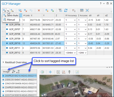

GCP マネージャー で最初の GCP を選択すると、画像の プレビュー セクションにオーバーラップしている画像のリストが表示されます。 リストで最初の画像の GCP を手動で特定してタグ付けすると、画像相関を使用して対応する画像の同じ GCP が自動的にタグ付けされます。
注意:
GCP の自動相関は、セミ オート を使用して 1 つの画像で GCP をタグ付けするために機能しますが、セミ オート を使用して 3 番目の画像をタグ付けする前に、少なくとも 2 つの画像を手動でタグ付けすることをおすすめします。
自己相関プロセス中にすべての画像がタグ付けされなかった場合、タグ付けされていない画像を手動でタグ付けすることで、未処理の画像が自動相関されます。
画像をタグ付けしたら、画像リスト メニュー バーの [画像] をクリックすると、画像リストが品質スコアの低い順に並べ替えられます。 [画像] をもう 1 回クリックすると、並べ替え順が逆になります。
