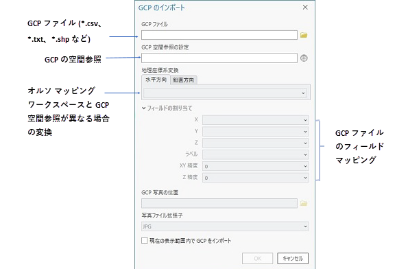

既存の GCP のインポート
既存の地上調査データからリアリティー マッピング ワークスペースに GCP をインポートするには、次の手順を実行します。
  1. GCP の管理 ドロップダウン メニューをクリックして GCP のインポート ボタン GCP のインポート をクリックします。
    GCP のインポート ダイアログ ボックスが表示されます。
  2. GCP ファイル で、参照 ボタン 参照 をクリックして、GCP ファイルの場所を探します。
    GCP ファイルは、.csv ファイルまたは .txt ファイル、もしくはフィーチャクラスまたはシェープファイルのいずれかです。 GCP ファイルには、Label、X coordinate、Y coordinate、Z coordinate、XY accuracy、Z accuracy の各フィールドが含まれます。
  3. GCP 空間参照の設定 で、GCP の水平座標系と鉛直座標系を参照して指定します。
    GCP の座標系がリアリティー マッピング ワークスペースの座標系と異なる場合は、適用する水平方向および垂直方向の地理座標系変換を指定します。
  4. フィールド マッピング で、GCP ファイルのどのフィールドが、リスト表示されているフィールド マッピング パラメーターに対応するかを指定します。
  5. GCP 写真の位置 で、GCP データに GCP が計測された場所の写真が含まれる場合は、写真を格納しているフォルダーを探して選択します。
    写真の名前は GCP Label フィールドの値と一致している必要があります。 GCP ごとに複数の写真がある場合、写真の名前は、一意の識別子として使用する数字が Label フィールドにアペンドされたものになります。 たとえば、GCP20_1.jpg と GCP20_2.jpg は GCP20 の写真です。
  6. 必要に応じて、ボックスにチェックを入れると、現在の表示範囲内に存在する GCP のみをインポートできます。チェックボックスがオフのままの場合は、すべての GCP がインポートされます。
  7. OK をクリックします。

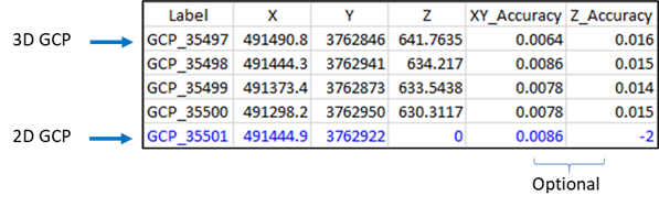

注意:
.csv ファイルに追加する 2D GCP は以下の形式に従う必要があります。 1D GCP を .csv ファイルに追加することはできません。 代わりに、上記の「手動による GCP の追加」のセクションのステップ 6 ~ 9 で説明しているワークフローに従って 1D GCP を追加します。
CSV ファイル内の GCP の形式
