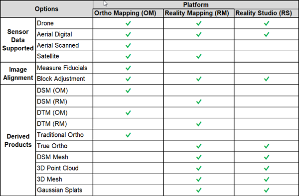

リアリティー マッピングとオルソ マッピングを併用できますか?
はい。 ArcGIS Pro でリアリティー マッピングとオルソ マッピングは互換性があります。 これらはブロック調整などの機能を共有し、ほぼ同じワークフローと、共通のインターフェイスおよびユーザー エクスペリエンスを備えています。 ドローン画像と航空写真の既存のオルソ マッピング ワークスペースをリアリティー マッピング ワークスペースに変換したり、リアリティー マッピング ワークスペースをオルソ マッピング ワークスペースに変換したりすることが可能です。 ArcGIS Pro 環境ではプロジェクトは同様に処理され、すべての関連画像と調整データ、生成されたプロダクト、およびプロジェクトに関連付けられているその他のメタデータが整理および管理されます。
リアリティー マッピングとオルソ マッピングの違いは、一般に、サポートされる画像のタイプと生成されるプロダクトのタイプにあります。 それぞれで使用可能なオプションの比較を次の表に示します。
製品機能テーブル

ArcGIS Reality for ArcGIS Pro はオルソ マッピングと同じものですか?
いいえ。ArcGIS Reality for ArcGIS Pro には、ブロック調整やスキャンされた航空写真データの処理などの一部のオルソ マッピング機能が組み込まれていません。 オルソ マッピングには、トゥルー オルソ、点群、2D および 3D メッシュなど、ArcGIS Reality for ArcGIS Pro プロダクトの生成機能は備わっていません。
ArcGIS Reality for ArcGIS Pro ではどのタイプのセンサー データがサポートされますか?
ArcGIS Reality for ArcGIS Pro にはリアリティー マッピング機能と一部のオルソ マッピング機能が備わっています。 リアリティー マッピングの使用では、ドローン画像、デジタル航空写真、および衛星画像タイプがサポートされています。
オルソ マッピングを使用している場合、ドローン画像、デジタル航空写真、スキャンされた航空写真、および衛星画像がサポートされています。

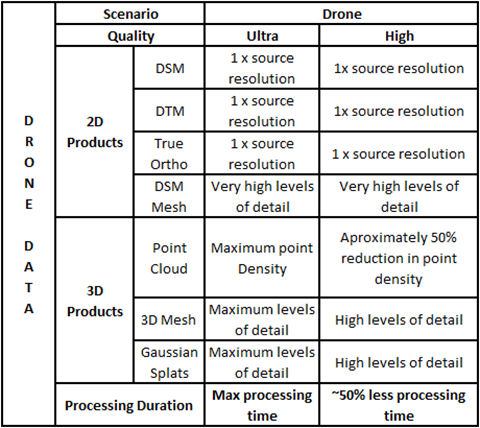

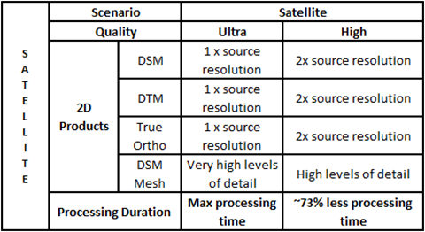

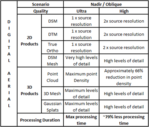

共有された高度な設定 は各種リアリティー マッピング プロダクトを生成するときの品質と処理時間にどのように影響しますか?
以下の表は、センサーのタイプごとに、さまざまな解像度で派生プロダクトを作成する際の各種品質オプションとシナリオ オプションの潜在的な影響を示したものです。 詳細については、リファレンス ヘルプをご参照ください。
デジタル航空画像でのプロダクト品質と処理パフォーマンスの設定
ドローン画像でのプロダクト品質と処理パフォーマンスの設定
衛星画像でのプロダクト品質と処理パフォーマンスの設定

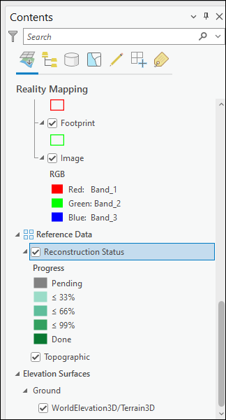

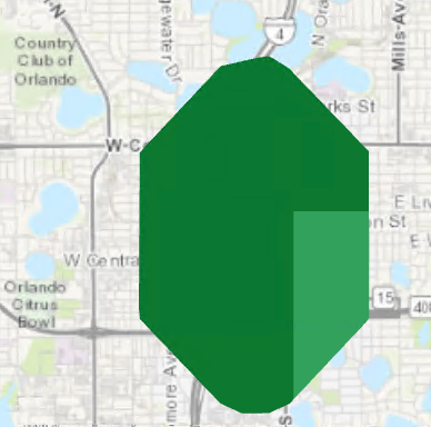

プロダクトが生成された後、リアリティー マッピング ワークスペースが緑のポリゴンで覆われるのはなぜですか?
ワークスペースを覆う緑のポリゴン
これは、現在の再構築の進捗を示す再構築ステータス フィーチャクラスです。 コンテンツ ウィンドウのレイヤーをオン/オフにすることで、オン/オフを切り替えることができます。
コンテンツ ウィンドウの再構築ステータス レイヤー
