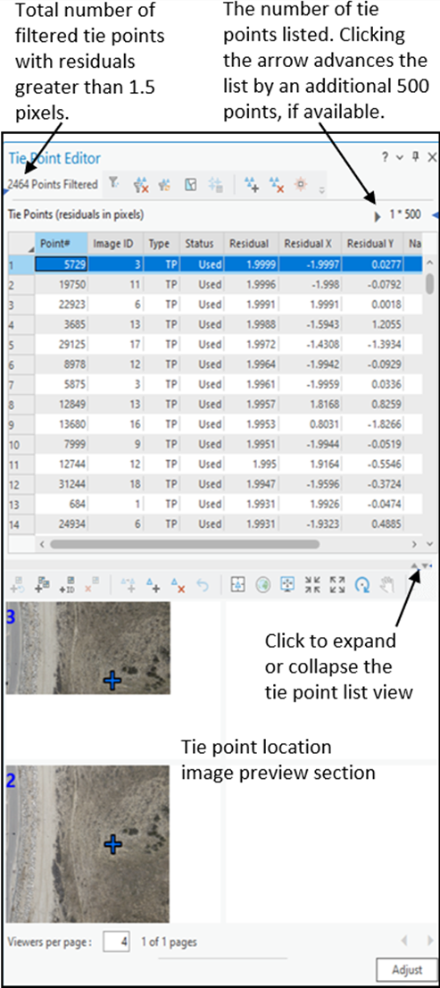

タイ ポイント エディター ツールを使用してタイ ポイントをフィルタリング
タイ ポイント エディター は、タイ ポイントの管理 ドロップダウン メニューから使用できます。 ここには、タイ ポイントのリスト、および関連画像でタイ ポイントの位置をハイライト表示するプレビュー セクションが表示されます。 タイ ポイント エディター を初めて開くと、システム定義されたクエリを使用して、残差が 1.5 ピクセルを超えるタイ ポイントが降順で表示されます。 これにより、ブロック調整の精度向上のために編集が必要となる可能性のある、残差が最も高いポイントを表示できます。 タイ ポイント エディター ウィンドウの上部には、残差クエリに合致したタイ ポイントの合計数が表示されます。 タイ ポイント リストには、デフォルトのクエリ結果の先頭から 500 ポイントが表示されます。 ウィンドウ上部の その他のポイントの読み込み ボタンをクリックすると、追加のポイントを 500 単位でリスト ビューに読み込むことができます。
タイ ポイント エディター ウィンドウ
クエリー定義を変更するには、ウィンドウ上部の フィルター ボタン をクリックします。 クエリー フィルターを定義できる タイ ポイント フィルター ウィンドウが開きます。 サポートされているクエリには、[属性でフィルターを設定]、[画像によるフィルター]、および [現在のマップ範囲によるフィルター] が含まれます。
タイ ポイント エディター ウィンドウで対象フィールドをクリックして、タイ ポイントを昇順または降順に並べ替えます。 リストの上に表示されたツールバーには、タイ ポイントの編集をサポートする次のボタンがあります。

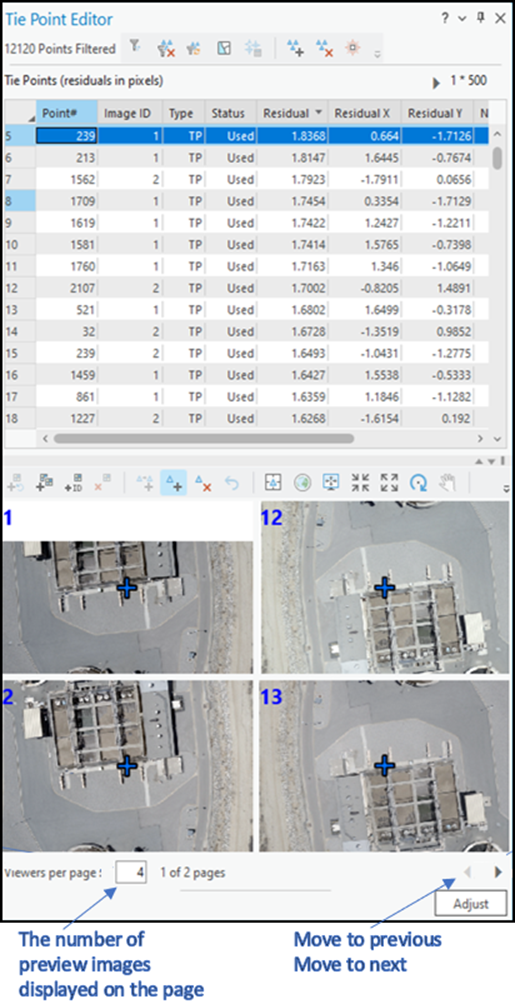

  1. タイ ポイント エディター ボタン をクリックします。
    タイ ポイント エディター ウィンドウが開き、残差が 1.5 ピクセルを超えるタイ ポイントが降順で表示されます。
  2. リストから対象タイ ポイントを選択すると、タイ ポイントを含む関連画像がプレビュー セクションに自動的に表示されます。
    プレビュー セクションに、選択したタイ ポイントに関連する 画像 ID 属性がウィンドウ上部に表示されます。
    注意:
    タイ ポイントが ページごとのビューアー の値より多くの画像に表示される場合は、後続ページに追加の画像が表示されます。 次または前のページに移動する ボタンを使用して プレビュー ウィンドウを進めて、さらに画像を表示します。
タイ ポイント エディター

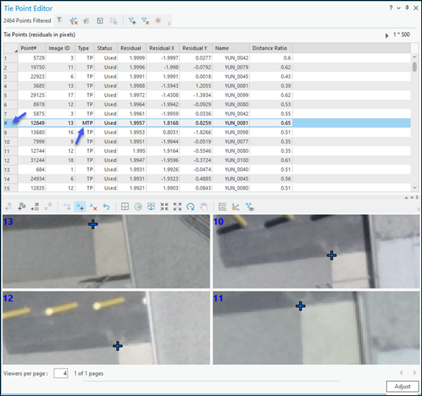

  3. タイ ポイントを再配置するには、タイ ポイントの追加 ボタン をクリックして、プレビュー ウィンドウの各画像で新しい位置をクリックします。
    ポイントの タイプ 属性が手動タイ ポイント (MTP) に変わり、ナンバー記号 (#) が Object ID に置き換えられて、ポイントが編集されたことを示します。
    手動で編集されたタイ ポイント

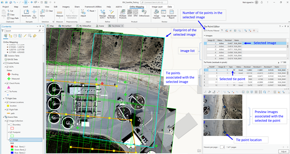

    タイ ポイント エディター ウィンドウに、クエリ結果に合致する画像のリストが表示されます。
  4. 画像を選択すると、関連するすべてのタイ ポイントが タイ ポイント セクションに表示されます。
    選択された画像はハイライト表示され、2D マップ ウィンドウに拡大表示されます。
  5. タイ ポイントを選択すると、関連するすべての画像が画像プレビュー セクションに表示されます。
  6. 上記の属性クエリを使用したタイ ポイントのフィルターと編集の手順で、タイ ポイントを編集します。

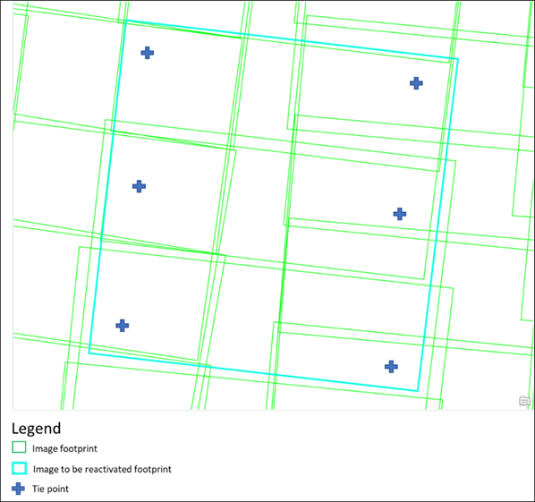

タイ ポイントを追加して削除した画像を含める
タイ ポイント範囲が不足していることから、ブロック調整時に画像が欠落することがあります。 これは、隣接する画像が最小オーバーラップ要件を満たしていないか、画像の大半が雲や水に覆われている場合に発生する可能性があります。 タイ ポイントを手動で追加すると、削除された画像を再アクティブ化し、ブロック調整に含めることができます。
欠落した画像を再アクティブ化するには、次の手順を実行します。
  1. タイ ポイント エディター ウィンドウ上部のツールバーで、フィルター ボタンをクリックします。
    タイ ポイント フィルター ウィンドウが表示されます。
  2. プロジェクトのすべての画像を読み込むには、タイ ポイント フィルター ウィンドウの 属性 セクションで、タイプ および 残差 チェックボックスをオフにします。
    これにより、属性クエリパラメーターの画像クエリへの影響を確実に防げます。
  3. 画像 オプションをオンにします。
  4. OK をクリックしてクエリを実行します。
  5. 上記の属性クエリを使用したタイ ポイントのフィルターと編集の手順で、タイ ポイントを編集します。

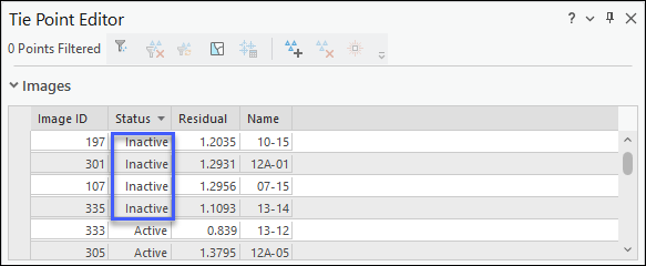

    非アクティブな画像がタイ ポイント エディターに一覧表示されます。
  6. ステータス フィールド名をクリックして、画像リストを降順に並べ替えます。
    非アクティブな画像がリストの先頭に表示されます。
  7. 画像リストから非アクティブな画像を選択して右クリックし、有効化 をクリックします。
    画像の ステータス の値が 有効 に変わります。 タイ ポイントを特定しやすくするため、選択された画像のフットプリントがハイライト表示され、2D マップ ウィンドウに拡大表示されます。
    2D ウィンドウで選択された画像
    欠落した画像をプロジェクトに再統合するには、適切に分布する 6 つのタイ ポイントが必要です。 タイ ポイントを含む重複画像は、アクティブな画像でなければなりません。 推奨されるタイ ポイントの分布は上図に示すとおりです。

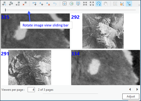

    タイ ポイントを識別しやすくするため、回転 ボタン を使用してビューを回転できます。 これにより、プレビュー画像ツールバーの下にスライド バーが表示されます。 回転するビューをクリックし、スライド バーをドラッグして、選択したビュー画像を回転します。 他のビューを回転するには、必要に応じて上記の手順を繰り返します。 完了したら、回転 ボタンをクリックして、回転機能を無効にします。
