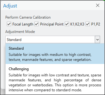

カメラのキャリブレーションの実行
自動カメラ キャリブレーションは、内部標定やレンズ歪みを含むカメラのジオメトリック パラメーターを計算し向上させると同時に、画像の向きや画像の地上座標を決定します。 ドローン画像収集用の多くのカメラのように、カメラのキャリブレーションが行われていない場合は、次のオプションをすべてオンにして、バンドル ブロック調整全体の品質と精度を向上させることをおすすめします。 デフォルトでは、すべてのオプションがオンになっています。 キャリブレーション パラメーターの詳細については、「カメラ テーブルのスキーマ」をご参照ください。
  • 焦点距離 - カメラの焦点距離を調整します
  • 主点座標 - オートコリメーションの主点座標を調整します
  • K1、K2、K3 - 半径方向の歪み係数を調整します
  • P1、P2 - 接線方向の歪み係数を調整します
ブロック調整時にカメラ キャリブレーションを実行し、カメラ パラメーターの精度を向上させます。 カメラ キャリブレーションのためには、画像コレクションにインストリップで 60 パーセント以上のオーバーラップとクロスストリップで 30 パーセント以上のオーバーラップが必要です。
調整モード
ドローン画像を調整する際には、以下の 2 つの調整モードから選択できます。
  • 標準 - コントラストが良好で、まばらな植生、中から高程度の人工構造物、または小さな水域で構成される地域の画像に推奨されます。 これがデフォルトの調整モードです。
  • チャレンジ - 大きな水域、密集した植生、まばらな開発フィーチャ、低テクスチャー、低コントラストの地域に推奨されます。 このモードは、写真測量が難しいシナリオで画像相関の正常性を高めるよう最適化されており、標準 モードよりも処理の負荷が大きくなります。
