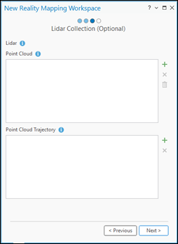

  17. 必要に応じて、プロセスのプロダクト生成ステージをサポートするために、LiDAR コレクション (オプション) ページに LiDAR データを追加します。 次へ をクリックして続行します。
    注意:
    オプションの LiDAR コレクション ページを使用して、LiDAR の点群と軌道データを追加します。 この追加の 3D データにより、トゥルー オルソ、DSM、DSM メッシュ、および 3D メッシュ プロダクトの品質が向上します。 LiDAR データは、処理される画像と同時に収集済みである必要があります。 点群 データに使用できる形式は、LAS または LAZ です。 点群の軌道 には、SBET または SOL ファイルが必要です。 点群 および 点群の軌道 ファイルは、LiDAR データをリアリティー マッピング プロセスに統合する際の必須の要件です。
    LiDAR コレクション ページ

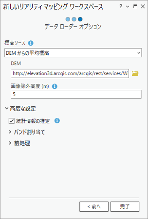

  18. データ ローダー オプション ページで、出力ワークスペースの特徴を定義します。
    1. 標高ソース の値を選択します。 航空写真からリアリティー マッピング ワークスペースを作成するには、標高データが必要です。
      DEM パラメーター ウィザードは、デフォルトで 90 メートル解像度の標高サービスを提供します。ただし、粗いオルソ幾何補正の場合のみです。 別の DEM サービスまたはファイルを参照して使用することもできます。
      • インターネットにアクセスできる場合は、DEM パラメーターではデフォルト標高サービスを使用し、標高ソース 値では DEM からの平均標高 を選択します。
      • インターネットにアクセスできない場合、プロジェクトの対象エリアを網羅する DEM ファイルを指定し、標高ソース 値で 平均標高 を選択します。
    2. 高度なオプション セクションの 統計情報の推定 チェックボックスをオンにして、出力ワークスペースの統計情報を推定します。
    3. 必要に応じ、バンド割り当て パラメーターを編集して、バンド割り当ての順序をデフォルトから変更します。
    4. ワークスペースを作成する前に、前処理 オプション、統計情報の計算、または ピラミッドの構築 のいずれかを選択して、データに対し実行します。
      デジタル航空写真ワークスペースのデータ ローダーのオプション ページ
