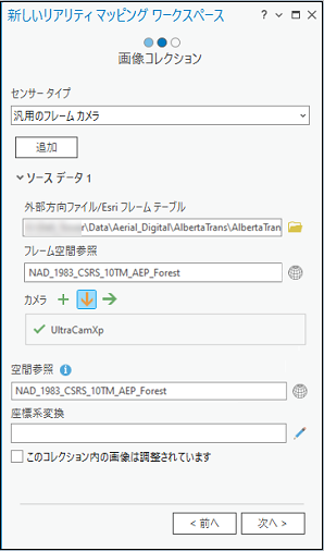

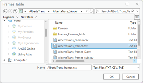

  6. [外部方向ファイル/Esri フレーム テーブル] で、 [フレーム] ボタン 参照 をクリックします。
    [フレーム テーブル] ウィンドウが表示されます。
  7. プロジェクトの Esri フレーム テーブルを参照して選択し、 [OK] をクリックします。
    フレーム テーブル ウィンドウ

  8. カメラとワークスペースの空間参照情報を入力して、 [次へ] をクリックします。

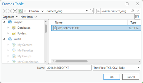

  7. ディスク上の適切なディレクトリを参照して、プロジェクトの GPS/IMU または POS ファイルを選択し、 [OK] をクリックします。
    POS フレーム テーブル ウィンドウ

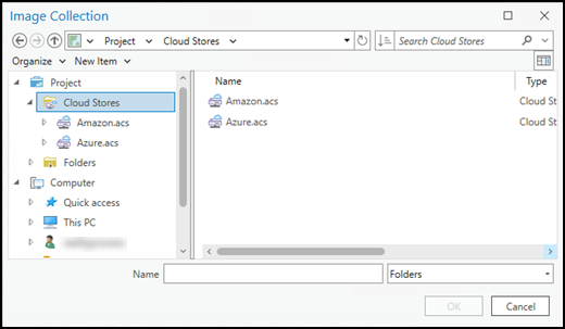

  8. [画像フォルダー] で、 [入力画像フォルダー] ボタン 参照 をクリックします。
    [画像コレクション] ウィンドウが表示されます。
  9. [プロジェクト] で、 [クラウド ストア] を選択します。
    利用可能なクラウド ストレージ コネクションが表示されます。
    画像コレクション ウィンドウ

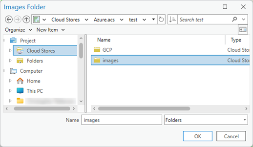

  10. 接続先のクラウド ストアをダブルクリックします。
    [画像フォルダー] ウィンドウが表示されます。
  11. 処理する画像を含むフォルダーを選択して、 [OK] をクリックします。
    画像フォルダー ウィンドウ

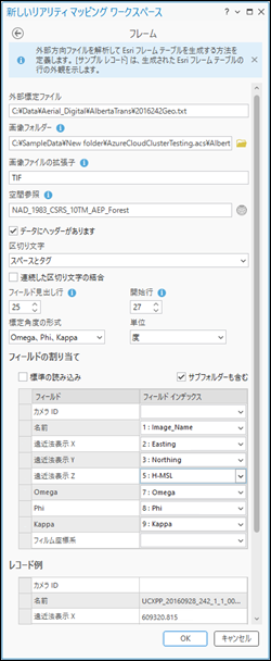

  12. 適切な [画像ファイルの拡張子] の値を設定します。
  13. GPS/IMU または POS ファイルの投影中心座標に一致するように [空間参照] の値を設定します。
  14. 適切な [区切り文字] の値を設定します。
  15. [フィールド見出し行] で、外部標定パラメーターのフィールド見出しが開始される行番号を指定します。
  16. [開始行] で、外部標定パラメーターが開始される行番号を指定します。
  17. ドロップダウン リストから適切な [標定角度の形式] 値と [ユニット] を選択します。
  18. [フィールド マッピング] セクション内のオプションを使用して外部標定データ フィールドを適切にマッピングします。
  19. [サンプル レコード] セクションで、フィールド マッピングに精度を確認します。
  20. [OK] をクリックして、変更内容を適用します。
    フレーム ウィンドウの POS 設定

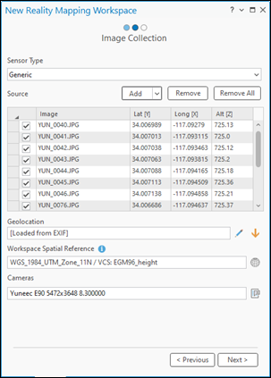

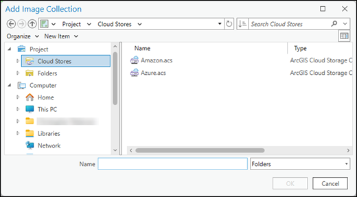

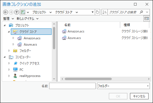

  6. [画像コレクション] ウィンドウで、 [追加] をクリックして [画像コレクションの追加] ウィンドウを開きます。
  7. [画像コレクションの追加] ウィンドウの [プロジェクト] で、 [クラウド ストア] を選択します。
    クラウド ストレージ コネクション
  8. 接続先のクラウド ストアをダブルクリックし、処理する画像を含むフォルダーを選択して、 [OK] をクリックします。
    画像コレクションの追加ウィンドウ
    選択した画像が表示されているウィザードの [画像コレクション] ウィンドウに戻ります。
    画像コレクション ウィンドウ

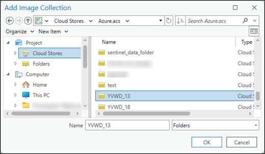

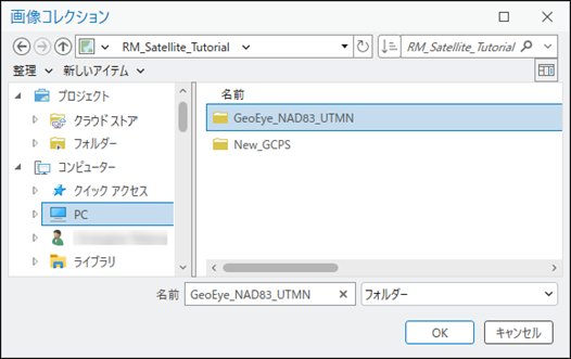

  6. [画像を含むフォルダー] セクションの横にある参照ボタンをクリックして [画像コレクション] ウィンドウを開きます。
  7. [画像コレクション] ウィンドウの [プロジェクト] で、 [クラウド ストア] を選択します。
    クラウド ストレージ コネクション
    画像コレクション ウィンドウ
