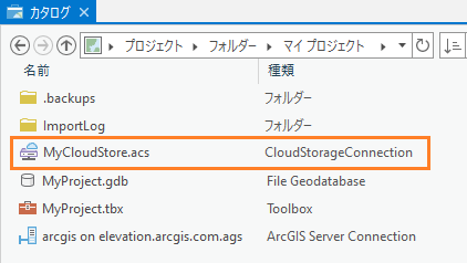

クラウド ストアへのコネクションは、.acs の拡張子を持つファイルとしてファイル システム上に格納されます。
カタログ ビュー内のクラウド ストレージ コネクション
デフォルトでは、クラウド ストレージ コネクション ファイルは、プロジェクトのホーム フォルダーに保存されます。
