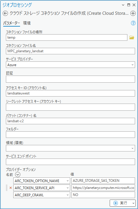

以下の手順を実行して、 クラウド ストレージ コネクション ファイルの作成 ツールを使用して、MPC STAC の Landsat コレクションにアクセスします。 MPC STAC のコレクションを操作する場合は、以下のパラメーターを含む ACS ファイルがあることを確認します。
  • [ストレージ アカウント名] - このストレージにアクセスするアカウントの名前
  • [コンテナー名] - バケットまたはコンテナーの名前
  • [ARC_TOKEN_SERVICE_API] - トークン ベンダーの URL
  • [ARC_TOKEN_OPTION_NAME] - サービス プロバイダーのトークン タイプ

  3. 必要なクラウド ストレージ コネクション ファイルを作成します。 [クラウド ストレージ コネクション ファイルの作成 (Create Cloud Storage Connection File)] ツールを開いて、前の手順で取得した値を使用してパラメーターを設定します。
    クラウド ストレージ コネクション ファイルの作成ツール
  4. [実行] をクリックします。
    Landsat データセットのクラウド ストレージ コネクション ファイルが作成されます。
クラウド ストレージ コネクション ファイルは、ArcGIS Pro で直接使用して視覚的および定量的な分析を行えるようになりました。
