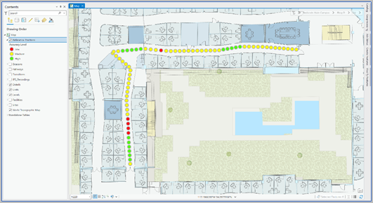

Reference Positions フィーチャクラスの Accuracy Level フィールドは、実際の位置と ArcGIS IPS エンジンで計算された位置との距離に基づいて測位パフォーマンスを分類します。
Reference Position フィーチャをマップでシンボル表示することで、ArcGIS IPS パフォーマンスの精度レベルが異なるエリアを視覚化して識別できます。
精度レベルを識別するには、次の手順を実行します。
  1. マップに Reference Positions フィーチャクラスを追加します。
  2. マップを フロア対応 として構成します。
  3. Reference Positions レイヤーを フロア対応 として構成します。
  4. [コンテンツ] ウィンドウで Reference Positions レイヤーを選択します。
  5. [フィーチャ レイヤー] タブの [描画] グループで、 [シンボル] シンボル表示 の下にある矢印をクリックして、 [個別値] 個別値 を選択します。
    [シンボル] ウィンドウが開きます。ここで、レイヤーを分類およびシンボル化する方法をさらにカスタマイズできます。
  6. [フィールド 1] ドロップダウン矢印をクリックして [Accuracy Level] を選択します。
    Reference Position フィーチャは、 Accuracy Level フィールドに基づいて色付けされ、精度レベルが異なるエリアを視覚化できます。
    精度レベルが異なるマップ上のエリア
  7. 必要に応じて、 [シンボル] ウィンドウの [配色] ドロップダウン メニューから配色を選択するか、 [クラス] タブで各クラスのシンボルを手動で編集します。

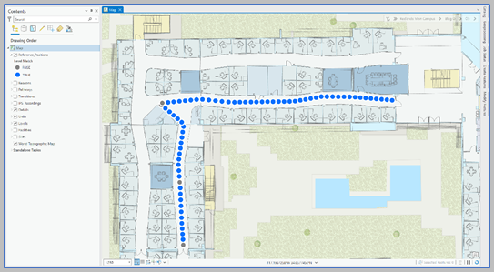

Reference Positions フィーチャクラスの Level Match フィールドは、実際の位置と ArcGIS IPS エンジンが計算した位置が同じレベルであるかどうかを報告します。
Reference Position フィーチャをマップ上でシンボル表示することで、ArcGIS IPS でユーザーが間違ったフロアに配置されているエリアを視覚化して識別できます。
位置レベルを照合するには、次の手順を実行します。
  6. [フィールド 1] ドロップダウン矢印をクリックして [Level Match] を選択します。
    Reference Position フィーチャは、 Level Match フィールドに基づいて色付けされ、レベルが一致しないエリアを視覚化できます。
    レベルが一致しないマップ上のエリア

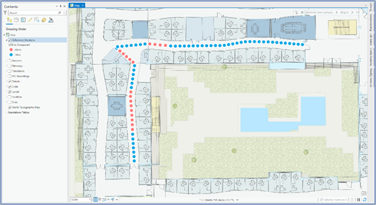

Reference Positions フィーチャクラスの LOS To Computed フィールドは、実際の位置と ArcGIS IPS エンジンで計算された位置の間に見通し線が存在するかどうかを報告します。
Reference Position フィーチャをマップ上でシンボル表示することで、ArcGIS IPS でユーザーが実際の位置の見通し線の外側に配置されているエリアを視覚化して識別できます。
見通し線を視覚化するには、次の手順を実行します。
  6. [フィールド 1] ドロップダウン矢印をクリックして [LOS To Computed] を選択します。
    Reference Position フィーチャは、 LOS To Computed フィールドに基づいて色付けされ、ユーザーが見通し線の外側に配置されているエリアを視覚化できます。
    ユーザーが見通し線の外側に配置されているマップ上のエリア

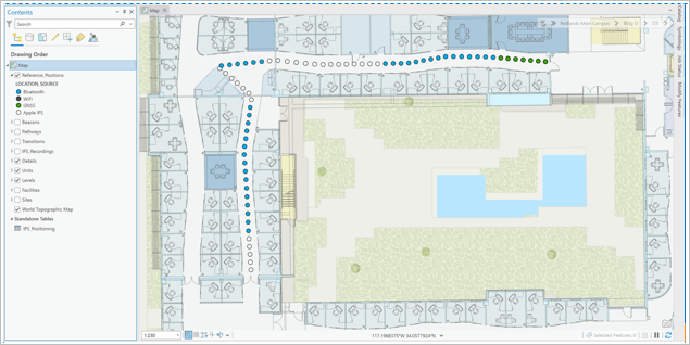

Reference Positions フィーチャクラスの Location Source フィールドは、ArcGIS IPS エンジンで位置の計算に使用されている技術を示しています。 サポートされている位置ソースは、Bluetooth、Wi-Fi、Apple 屋内測位、GLONASS (Global Navigation Satellite System) です。
注意:
位置ソースは、Indoor Positioning データ サービスでサポートされている測位のタイプとは異なる場合があります。 これは、ArcGIS IPS エンジンが他の利用可能なソースも使用して、最適な屋内測位を計算するためです。
Reference Position フィーチャをシンボル表示することで、環境の異なるエリアで使用されている測位技術を視覚化し、適切な手段を講じて予期しない動作を修正することができます。 たとえば、Bluetooth ベースの配置が存在し、エリアが GLONASS を使用している場合、ビーコン配置を見直して、適切な出入りの遷移を定義することができます。
位置ソースを視覚化するには、次の手順を実行します。
  6. [フィールド 1] ドロップダウン矢印をクリックして [Location Source] を選択します。
    Reference Position フィーチャは、 Location Source フィールドに基づいて色付けされ、ArcGIS IPS エンジンが異なる位置ソースを使用しているエリアを視覚化して識別できます。
    IPS エンジンが異なる位置ソースを使用しているマップ上のエリア

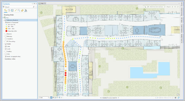

Reference Positions フィーチャクラスの Distance to Computed フィールドは、実際の位置と ArcGIS IPS エンジンで計算された位置とのユークリッド距離を報告します。
Reference Position フィーチャに等級色シンボルを適用し、カスタム クラスを定義することで、環境全体の測位精度のレベルを詳細かつカスタマイズして表示できます。
カスタム精度レベルを設定するには、次の手順を実行します。
  5. [フィーチャ レイヤー] タブの [描画] グループで、 [シンボル] シンボル表示 の下にある矢印をクリックして、 [等級色] 等級色 を選択します。
  6. [フィールド] ドロップダウン矢印をクリックして [Distance to Computed] を選択します。
  7. [クラス] ドロップダウン矢印をクリックし、データを分割するクラス数を選択します。
  8. [方法] ドロップダウン矢印をクリックするか、クラス分割の手動間隔を適用して、分割方法を定義します。
    Reference Position フィーチャは、 Distance to Computed フィールドに基づいて色付けされ、精度レベルが異なるエリアを視覚化できます。
    精度レベルが異なるマップ上のエリア

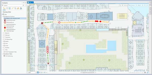

Referenced Positions フィーチャクラスの複数のフィールドを結合して、データを視覚化できます。 マルチフィールドの視覚化により、ArcGIS IPS パフォーマンスを低下させている可能性があるフィールドの相関に基づく傾向を特定できます。
Level Match フィールド値、 LOS to Computed フィールド値、および Accuracy Level フィールド値を結合して Reference Position フィーチャをマップ上でシンボル表示することで、配置の品質に関する一般的な概要を把握できます。
解析フィールドを結合することで ArcGIS IPS のパフォーマンスを視覚化するには、次の手順を実行します。
  7. [フィールドの追加] をクリックし、新しく追加されたフィールドで、ドロップダウン リストから [LOS to Computed] を選択します。
  8. [フィールドの追加] をクリックし、新しく追加されたフィールドで、ドロップダウン メニューから [Accuracy Level] を選択します。
    Reference Position フィーチャは、 Level Match フィールド値、 LOS to Computed フィールド値、および Accuracy Level フィールド値に基づいて色付けされ、レベルが一致していないエリア、見通し線から外れている可能性があるエリア、または精度レベルが低いエリアを同時に視覚化できます。
  9. 必要に応じて、 [シンボル] ウィンドウの [配色] ドロップダウン メニューから配色を選択するか、 [クラス] タブで各クラスのシンボルを手動で編集します。
