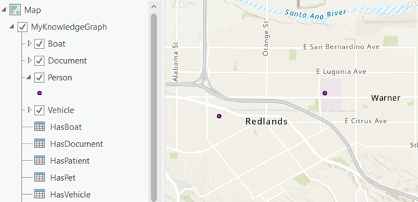

  1. マップに「 ナレッジ グラフを追加 」します。
    ナレッジ グラフ レイヤーがマップに追加されます。 関連付けられた空間フィーチャを含むエンティティがマップ上に表示されます。

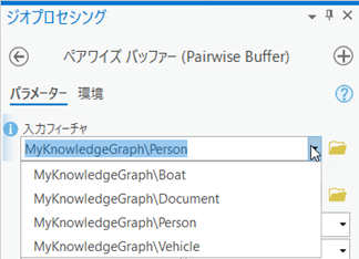

  3. [お気に入り] タブの [ペアワイズ バッファー] ツール ツール をクリックします。
  4. [入力フィーチャ] パラメーターのドロップダウン リストをクリックします。
    マップ内のナレッジ グラフ フィーチャ レイヤーはドロップダウン リストで選択できます。
    ナレッジ グラフ フィーチャ レイヤーはジオプロセシング ツールで解析できます。
  5. ジオプロセシング ツールを使用して解析するフィーチャのエンティティ タイプをクリックします。

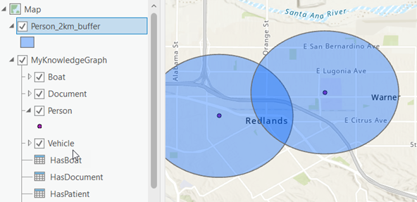

  6. [距離] パラメーターをクリックして、「 2 」などの適切な値を入力します。 計測単位のドロップダウン リストをクリックして、「 キロメートル 」などの適切な距離の計測をクリックします。
  7. [実行] 実行 をクリックします。
エンティティの空間フィーチャの周囲 2 キロメートルのエリアを表すポリゴンを含むフィーチャクラスがプロジェクトのデフォルト ジオデータベースに作成されます。 作成されたフィーチャクラスがマップに追加されます。
エンティティの空間フィーチャの周囲にバッファーが作成されます。
