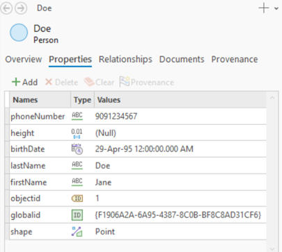

  3. 詳細パネルにある [プロパティ] タブをクリックします。
    [プロパティ] タブには、選択したエンティティーのすべてのプロパティが、一覧表示されます。 たとえば、Person タイプのエンティティーには、姓、名、生年月日、身長、電話番号などのプロパティがあると考えられます。 プロパティ名は Names 列に表示され、プロパティのデータ タイプは Type 列に表示され、プロパティの値は Values 列に表示されます。 その人の身長がわからない場合は、このプロパティの値は設定されず、 Values 列には、 <Null> というテキストが表示されます。

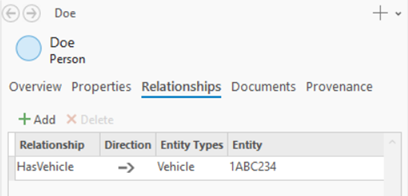

  4. 詳細パネルにある [リレーションシップ] タブをクリックします。
    選択したアイテムとナレッジ グラフ内のその他のエンティティーとの間で定義されたすべてのリレーションシップが表示されます。 各リレーションシップのタイプは、 Relationship 列に表示されます。 リレーションシップの方向は、 Direction 列に表示されます。 選択したアイテムが関連付けられているエンティティーは、 Entity 列に表示されます。
    たとえば、選択したアイテムのタイプが Person の場合、HasVehicle などのリレーションシップを持つと思われます。 この場合、方向は人から車への順方向 正方向 になり、車のエンティティーを識別する式が Entity 列に表示されます。
    調査の詳細パネル内のエンティティーのリレーションシップ
    同様に、選択したエンティティーのタイプが Vehicle の場合、さまざまな行に複数の HasVehicle リレーションシップが存在する可能性があり、各行で車の共同所有者が識別されます。 この場合、方向は人から車への逆方向 逆方向 になり、各 Person エンティティーを識別する式が該当する行の Entity 列に表示されます。

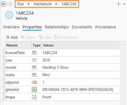

    リレーションシップまたは関連エンティティーの詳細が、詳細パネルに表示されます。 パネルの上部にあるロケーション バーが更新され、ここに至った経緯が示されます。 たとえば、Person エンティティーから開始し、関連する Vehicle エンティティーを開いて、車に関する詳細情報を得た場合、ロケーション バーには元のエンティティーの表示名、通過したリレーションシップ、関連エンティティーの表示名が示されます。
    ロケーション バーには、現在のエンティティーまたはリレーションシップに至った経緯が示されます。

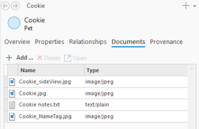

  9. 詳細パネルの [ドキュメント] タブをクリックします。
    現在選択されているエンティティーに関連付けられた、すべてのドキュメントが表示されます。 各ドキュメントのファイル名が Name 列に表示され、ドキュメントのタイプが Type 列に表示されます。
    現在のエンティティーに関連付けられたドキュメントは、ドキュメント タブに表示されます。
  10. リスト内のドキュメントのいずれかの行をクリックして選択します。
  11. リストの上部にある [開く] ボタン 開く をクリックすると、ドキュメントが開き、そのコンテンツが表示されます。
    ドキュメントは、Windows オペレーティング システムによって決定された適切なアプリケーションで開きます。
    エンティティーに関連付けられたドキュメントが適切なアプリケーションを使用して開きます。

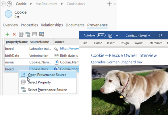

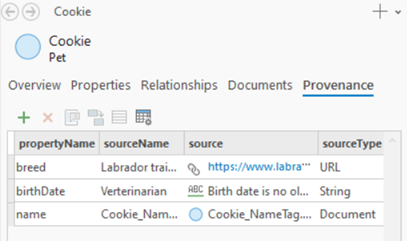

  12. 調査の詳細パネルにある [来歴] タブをクリックします。
    現在選択されているエンティティーに関連付けられた、すべての来歴レコードが表示されます。 このリストで、各来歴レコードのプロパティを確認できます。
    現在のエンティティーに関連付けられた来歴レコードが、来歴タブに表示されます。
  13. 来歴レコードを右クリックし、 [来歴ソースを開く] 来歴ソースを開く をクリックします。
    エンティティーのプロパティのいずれかに格納された情報のソースになっている Web サイトまたはファイルが、適切なアプリケーションで開きます。
    来歴レコードによって識別されたソースが、適切なアプリケーションを使用して開きます。

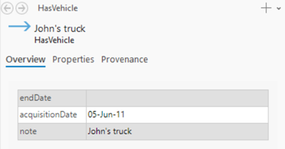

  1. [コンテンツ] ウィンドウでリレーションシップ タイプをクリックし、コンテンツ リストでリレーションシップをクリックして、それに関する情報を詳細パネルに表示します。
    パネルの上部に、表示式とリレーションシップ タイプが表示されます。 表示式の下部の詳細パネルで、 [概要] タブが選択されます。 デフォルトでは、選択したリレーションシップのすべてのプロパティが一覧表示されますが、リレーションシップ タイプごとにカスタマイズできます。

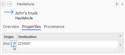

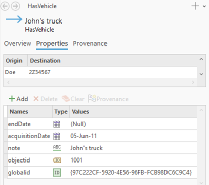

  2. 詳細パネルにある [プロパティ] タブをクリックします。
    このリレーションシップの定義が、上部のテーブルに表示されます。 リレーションシップの起点のエンティティーは Origin 列で確認でき、リレーションシップのターゲットのエンティティーは Destination 列で確認できます。 たとえば、タイプが HasVehicle のリレーションシップは、起点を Person エンティティー、終点を Vehicle エンティティーとして定義できます。
    このリレーションシップのプロパティは、下部のテーブルに一覧表示されます。 たとえば、HasVehicle リレーションシップには、取得日、終了日、備考などのプロパティがあると考えられます。 プロパティ名は、 Names 列に表示されます。 値のデータ タイプは、 Type 列に表示されます。 プロパティの値は、 Values 列に表示されます。 プロパティの値が不明の場合、値は設定されず、 Values 列には、 <Null> と表示されます。
    調査の詳細パネル内のリレーションシップのプロパティ
  3. リレーションシップによって接続されるエンティティーの詳細情報を得るには、 Origin 列または Destination 列のエンティティーに、ポインターを合わせます。

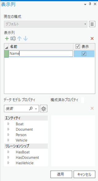

表示列を追加するには、次の手順に従います。
  1. リボンの [調査] タブの [表示列] グループで、 [表示列] 表示列 をクリックします。
    [表示列] ウィンドウが表示されます。
  2. [表示列の追加] ボタン 新規 をクリックします。
    [表示列] リストに、行が追加されます。新しい列のデフォルト名は、すぐに編集できます。
  3. 表示列の名前を入力して、 Enter キーを押します。
    たとえば「 Name 」と入力します。
    新しい表示列の名前

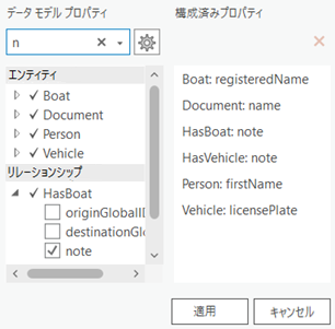

  4. [データ モデル プロパティ] 見出しの下で、エンティティー タイプとリレーションシップ タイプの展開矢印をクリックして、それぞれのプロパティを表示します。
  5. 多数のタイプが存在し、各タイプに多くのプロパティがある場合は、エンティティーーおよびリレーションシップをフィルターして、目的のプロパティを見つけることができます。 [データ モデル プロパティ] 見出しの下で、 [検索] テキスト ボックス内をクリックして、検索するプロパティの名前の入力を開始します。
    プロパティを名前で検索できます。
  6. エンティティー タイプおよびリレーションシップ タイプごとに、表示列の適用先とするすべてのタイプについて、表示列に値を表示するプロパティをオンにします。
    たとえば、ナレッジ グラフに Boats、Automobiles、Motorcycles のエンティティー タイプがあり、すべてに Model プロパティがある場合は、すべてのエンティティー タイプで、このプロパティをオンにし、同じ表示列に、Model の値を表示します。 選択したプロパティは、名前が異なっていてもかまいません。
    表示列に加わるプロパティは、名前が異なっていてもかまいません。

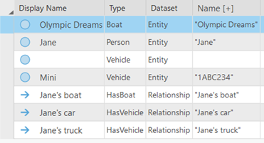

  7. [適用] をクリックします。
新しい表示列が、コンテンツ リストに表示されます。 適応するタイプのエンティティーでは、選択したプロパティの値が、表示列に表示されます。 たとえば、ボートと自動車のエンティティーがコンテンツ リストに表示されている場合、Model 表示列には、このプロパティによる各ボートと自動車の値が表示されます。
表示列には、タイプごとにさまざまなプロパティの値が表示されます。
