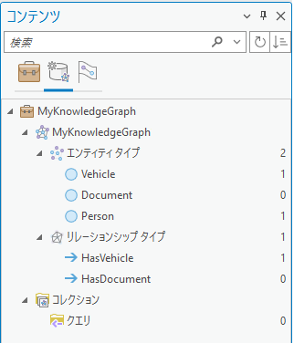

コンテンツ ウィンドウでのエンティティー タイプとリレーションシップ タイプの表示
[コンテンツ] ウィンドウでは、ナレッジ グラフ ナレッジ グラフ 内のエンティティー タイプとリレーションシップ タイプを探索できます。 ナレッジ グラフに存在するエンティティーの総数とリレーションシップの総数は、 [エンティティー タイプ] エンティティ タイプ 見出しと [リレーションシップ タイプ] リレーションシップ タイプ 見出しの横に表示されます。 個々のエンティティー タイプ エンティティ とリレーションシップ タイプ リレーションシップ に存在するインスタンスの総数は、そのタイプの横に表示されます。
調査の [コンテンツ] ウィンドウには、2 つ以上のタブがあります。 インスタンスがナレッジ グラフに存在するエンティティーとリレーションシップのタイプは、 [タイプ別] タブ 調査 に表示されます。このタブは、デフォルトで選択されています。
使用中のエンティティー タイプとリレーションシップ タイプをタイプ別タブに表示
[データ モデル] タブ データ モデル には、ナレッジ グラフのデータ モデルに定義されているエンティティーとリレーションシップのタイプがすべて表示されます。これには、まだインスタンスがグラフに存在しないタイプも含まれます。
ナレッジ グラフに定義されているエンティティー タイプとリレーションシップ タイプをデータ モデル タブにすべて表示

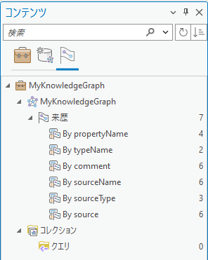

ナレッジ グラフで来歴が有効化されている場合、 [コンテンツ] ウィンドウに、 [来歴] タブ 来歴 も表示され、来歴レコードを探索できます。 各来歴レコードは、プロパティ値のソースを定義します。 エンティティーまたはリレーションシップの各プロパティは、多くの来歴レコードに関連付けることができます。
来歴タブで、来歴レコードを探索します。
[コンテンツ] ウィンドウで、見出しを選択して、来歴レコードを探索できます。 見出し名は、ナレッジ グラフが作成される際に、 来歴レコード プロパティの構成 方法に基づいて決定されます。 見出しをクリックすると、各来歴レコードのプロパティに関連付けられた値のサマリーが、調査ビューに表示されます。
  1. [コンテンツ] ウィンドウの [来歴] タブ 来歴 で、リスト内の [来歴] 来歴 見出しをクリックします。
    ナレッジ グラフ内の来歴レコードの総数が、見出しの横に表示されます。

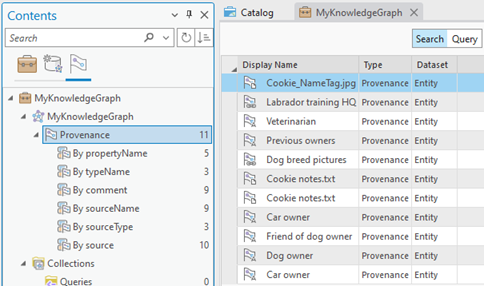

    デフォルトでは、最初の 1,000 件の来歴レコードが、調査ビューに表示されます。 調査に表示される来歴レコードの現在の数は、ステータス バーに表示されます。 各来歴レコードの基本プロパティが、リストに表示されます。

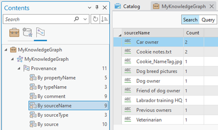

    各来歴レコードは、 [表示名] 列の値を使用して識別されます。 レコードの sourceName プロパティ値が表示されます。 表示名の横にあるアイコンは、来歴レコードに関連付けられたソースがドキュメント ドキュメント ソースでの来歴 、URL URL ソースでの来歴 、またはテキスト テキスト ソースでの来歴 のいずれかであることを示しています。
  2. 来歴レコードのプロパティのいずれかに関連付けられた見出し ([sourceName 別] 見出し 来歴プロパティによってグループ化された来歴を表示 など) をクリックします。
    デフォルトで使用可能な見出しは、次のとおりです。
    propertyName 別
    この見出しを選択した場合、来歴レコードを含む各エンティティーまたはリレーションシップ プロパティの名前が、そのプロパティに関連付けられた来歴レコードの個数とともに、調査に表示されます。 この来歴レコード プロパティのデフォルト名は、propertyName です。 来歴レコードに関連付けられたプロパティの総数は、見出しの横にある [コンテンツ] ウィンドウに表示されます。
    typeName 別
    この見出しを選択した場合、来歴レコードを含む各エンティティー タイプまたはリレーションシップ タイプの名前が、そのタイプに関連付けられた来歴レコードの個数とともに、調査に表示されます。 この来歴レコード プロパティのデフォルト名は、typeName です。 来歴レコードに関連付けられたエンティティーとリレーションシップのタイプの総数は、見出しの横にある [コンテンツ] ウィンドウに表示されます。
    comment 別
    この見出しを選択した場合、すべてのコメントが、そのコメントに関連付けられた来歴レコードの個数とともに、調査に表示されます。 この来歴レコード プロパティのデフォルト名は、comment です。 すべての来歴レコードに含まれる一意のコメントの総数は、見出しの横にある [コンテンツ] ウィンドウに表示されます。
    sourceName 別
    この見出しを選択した場合、すべてのソース名の値が、そのソース名に関連付けられた来歴レコードの個数とともに、調査に表示されます。 この来歴レコード プロパティのデフォルト名は、sourceName です。 すべての来歴レコードに含まれる一意のソース名の総数は、見出しの横にある [コンテンツ] ウィンドウに表示されます。
    sourceType 別
    この見出しを選択した場合、すべてのソース タイプの値が、そのソース タイプに関連付けられた来歴レコードの個数とともに、調査に表示されます。 この来歴レコード プロパティのデフォルト名は、sourceType です。 すべての来歴レコードに含まれる一意のソース タイプの総数は、見出しの横にある [コンテンツ] ウィンドウに表示されます。
    source 別
    この見出しを選択した場合、すべてのソースの値が、そのソースに関連付けられた来歴レコードの個数とともに、調査に表示されます。 この来歴レコード プロパティのデフォルト名は、source です。 一意のソースの総数は、見出しの横にある [コンテンツ] ウィンドウに表示されます。
    各来歴レコードのプロパティに関連付けられている値が、そのプロパティに関連付けられている来歴レコードの個数とともに、調査ビューに表示されます。
    すべての来歴レコードのすべてのソース名の値が、調査ビューに表示されます。

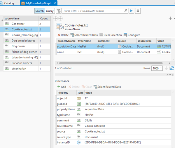

  3. 調査ビューのコンテンツ リストで、プロパティ値をクリックします。
    デフォルトでは、プロパティ値に関連付けられた最初の 1,000 件の来歴レコードが、詳細パネルに表示されます。 調査ビューに表示される来歴レコードの現在の数は、リストの下に表示されます。
    特定のプロパティ値に関連付けられた来歴レコードが、詳細パネルに表示されます。
  4. 詳細パネルの上部のリストで、1 つ以上の来歴レコードをクリックします。
    選択したレコードに関連付けられたプロパティが、詳細パネルの下部に表示されます。 多くの来歴レコードを選択した場合、選択したすべてのレコードの値が同じであれば、各プロパティに値が表示されます。 選択した来歴レコードが指定されたプロパティに対して、それぞれ異なる値を持つ場合は、 [(異なる値)] のようなテキストが表示されます。

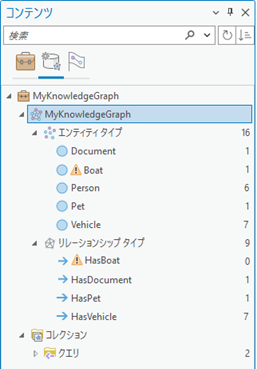

調査の [コンテンツ] ウィンドウには、エンティティー タイプまたはリレーションシップを更新する必要があることを示す警告シンボルが表示されます。 同様に、調査の詳細パネルに、プロパティが同期されていないことを示す警告シンボルが表示されます。
コンテンツ ウィンドウで、Boat エンティティー タイプと HasBoat リレーションシップ タイプに、警告シンボルが示されています。
[調査] タブで、 [ツール] グループの [データ モデルの同期] データ モデルの同期 をクリックして、Neo4j データベースのデータとデータ モデルについて、ArcGIS Knowledge で維持される情報を更新します。 プロセスが開始したことを示す通知が表示されます。
Neo4j データベースを評価して必要な更新を行うと、プロセスが完了したことを示す別の通知が表示されます。 [コンテンツ] ウィンドウで、 [検索] テキスト ボックスの横の [更新] ボタン 更新 をクリックし、ArcGIS Pro で更新されたデータ モデルを表示します。 [調査] タブの [ツール] グループで、 [すべて更新] すべて更新 をクリックし、たとえば、リンク チャートに反映されたデータ モデルの更新を表示します。
