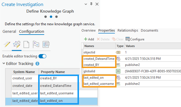

編集情報の記録の構成
編集情報の記録オプションにより、すべてのナレッジ グラフ エンティティー タイプとリレーションシップ タイプに 4 つのプロパティが追加され、データの作成者と編集者、変更が加えられた時間を追跡できます。 ナレッジ グラフ サービスでの編集情報の記録を定義する方法を構成するには、次の手順を実行します。 これらの設定は、作成される ArcGIS Knowledge Server サービスの定義の一部として保存されます。
注意:
ユーザー管理のデータを含む NoSQL データ ストアを使用するナレッジ グラフに編集情報の記録を追加することはできません。 このオプションは、ファイル ナレッジ グラフでは使用できません。
  1. 編集情報の記録を構成 タブ をクリックします。
  2. 編集情報の記録を有効化 切り替えボタンをオンにして、ナレッジ グラフ サービスのデータを変更したユーザーを記録します。
  3. 必要に応じ、ナレッジ グラフで編集情報の記録のプロパティを定義する方法を構成します。
    編集情報の記録がオンの場合、以下に示す一連のプロパティが、すべてのナレッジ グラフ データに対して作成されます。 これらのプロパティにカスタム名を指定した場合、調査でデータを探索する際に、その名前が表示されます。
    created_user
    ナレッジ グラフでデータを作成したユーザー名。 デフォルトのプロパティ名は created_user です。
    created_date
    ナレッジ グラフでデータが作成された日時。 値は MM/DD/YYYY の UTC 形式で表示されます。 デフォルトのプロパティ名は created_date です。
    last_edited_user
    ナレッジ グラフで、最近データを更新したユーザー。 デフォルトのプロパティ名は last_edited_user です。
    last_edited_date
    ナレッジ グラフ内のデータが最後に変更された日時。 値は MM/DD/YYYY の UTC 形式で表示されます。 デフォルトのプロパティ名は last_edited_date です。
    ナレッジ グラフが作成されると、指定したテキストが編集情報の記録のプロパティを識別するために使用されます。
    ナレッジ グラフ データを表示すると、カスタム プロパティ名が表示されます。

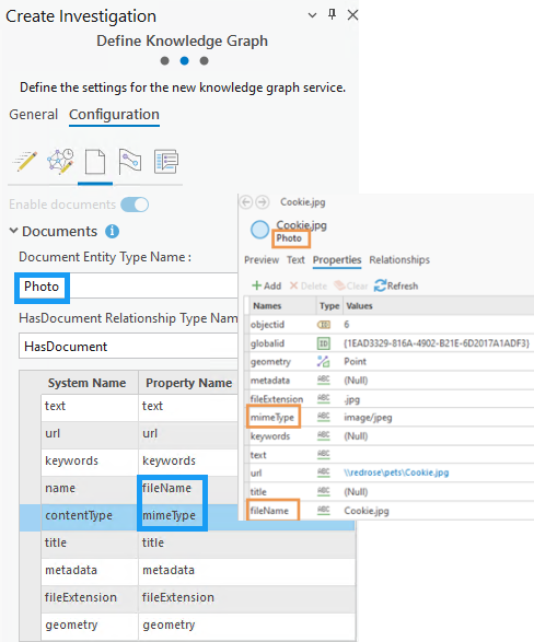

ドキュメントの構成
ナレッジ グラフのドキュメントを参照して、エンティティーまたはそのエンティティーが属しているリレーションシップへのコンテキストの提供を行うことができます。 ナレッジ グラフ内のドキュメントは、そのドキュメントが格納されている場所にあるファイル、またはインターネット上にある Web サイトまたはドキュメントを参照します。 ナレッジ グラフでのドキュメントの表現方法を構成できます。 これらの設定は、作成される ArcGIS Knowledge Server サービスの定義の一部として保存されます。
注意:
ユーザー管理のデータを含む NoSQL データ ストアを使用するナレッジ グラフにドキュメントを追加することはできません。 ドキュメントは、ファイル ナレッジ グラフ、およびホストされたデータ ストアまたは ArcGIS 管理のデータを含む NoSQL データ ストアを使用するナレッジ グラフ サービスで常に使用可能で、オフにすることはできません。
ドキュメントの詳細
ナレッジ グラフでの文書の表現方法を構成するには、次の手順を実行します:
  1. ドキュメントの構成 タブ をクリックします。
  2. ドキュメント エンティティー タイプ名 テキスト ボックスに、データ モデル内でナレッジ グラフによって参照されるドキュメントを表すエンティティー タイプの名前を入力します。
    デフォルト値は「Document」です。 デフォルト値では、ドキュメントをナレッジ グラフに追加すると、Document エンティティー タイプの新しいエンティティーが作成されます。 たとえば、すべてのドキュメントが写真の場合、このエンティティー タイプの名前を Photo に変更できます。
  3. HasDocument リレーションシップ タイプ名 テキスト ボックスに、データ モデル内でナレッジ グラフのエンティティーとそのエンティティーに関連付けられたドキュメントの間のリレーションシップを表すリレーションシップ タイプの名前を入力します。
    デフォルト値は「HasDocument」です。 デフォルト値では、ドキュメントを Person エンティティーなどのナレッジ グラフの特定のエンティティーに追加すると、Person エンティティーと Document エンティティーの間に HasDocument リレーションシップ タイプの新しいリレーションシップが作成されます。 ドキュメントの格納に使用するエンティティー タイプにカスタム名を指定した場合、このリレーションシップ タイプの名前も変更できます。 たとえば、リレーションシップ タイプの名前を HasPhoto に変更できます。
  4. 必要に応じて、ドキュメント エンティティー タイプの定義方法を構成します。
    すべてのナレッジ グラフのすべてのドキュメントで必須または強く推奨されている情報もあります。 各ドキュメント エンティティーでは、デフォルトで以下に示すプロパティ セットが作成され、これらの情報を入力することができます。 これらのプロパティにカスタム名を指定した場合、調査でドキュメントを定義および探索する際に、その名前が表示されます。
    text
    ドキュメント内のすべてのテキストが抽出され、このプロパティに格納されます。 デフォルトのプロパティ名は「text」です。
    url
    ドキュメントの場所がこのプロパティに格納されます。 この値には、インターネット上で利用可能な Web サイトまたはドキュメントへの URL か、またはネットワーク上のドキュメントへのアクセスに使用できるファイル パスを指定できます。 デフォルトのプロパティ名は「url」です。
    keywords
    このプロパティには、ドキュメントの検索に役立つキーワードを指定できます。 デフォルトのプロパティ名は「keywords」です。
    name
    ドキュメントのファイル名です。 たとえば、notes.txt という名前のファイルをナレッジ グラフに追加すると、そのファイル名が格納されます。 デフォルトのプロパティ名は「name」です。
    contentType
    参照されるドキュメントに含まれているデータのタイプが、MIME (多目的インターネット メール拡張) タイプとしてこのプロパティに格納されます。 たとえば、単純なテキスト ファイルをナレッジ グラフに追加すると、値「text/plain」が記録されます。 デフォルトのプロパティ名は「contentType」です。
    title
    このプロパティには、ドキュメントのタイトルを指定できます。 デフォルトのプロパティ名は「title」です。
    metadata
    このプロパティには、ドキュメントを説明するメタデータを指定できます。 デフォルトのプロパティ名は「metadata」です。
    fileExtension
    参照されるドキュメントがファイルの場合に、ファイル拡張子が記録されます。 Web サイトの場合、ファイル拡張子 .htm が格納されます。 デフォルトのプロパティ名は「fileExtension」です。
    ナレッジ グラフが作成されると、指定したテキストがドキュメント エンティティー タイプのプロパティの識別に使用されます。
    カスタム プロパティ名は、ドキュメントを追加する際に表示されます。

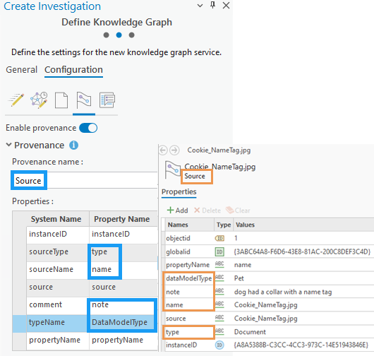

来歴の構成
来歴を追加することで、ナレッジ グラフの情報の生成元を説明できます。 ナレッジ グラフでの来歴の格納方法を構成できます。 これらの設定は、作成される ArcGIS Knowledge Server サービスの定義の一部として保存されます。
注意:
ファイル ナレッジ グラフ、またはユーザー管理のデータを含む NoSQL データ ストアを使用するナレッジ グラフに来歴を追加することはできません。
来歴の詳細
来歴のストレージを構成するには、次の手順を実行します:
  1. 来歴の構成 タブ をクリックします。
  2. 来歴の有効化 切り替えボタンをオンにして、エンティティーまたはリレーションシップのプロパティに格納される情報の生成元を記述します。
  3. 来歴名 テキスト ボックスに、ナレッジ グラフに格納されている情報ソースを定義するレコードの識別に使用する名前を入力します。
    デフォルト値は Provenance です。 たとえば、この設定で指定した値は、カタログ ウィンドウおよびカタログ ビューで調査の メタ タイプ リストを参照する際に表示され、来歴レコードを表示する際に調査の タイプ 列にも表示されます。
  4. 必要に応じて、来歴レコードのプロパティの定義方法を構成します。
    すべてのナレッジ グラフのすべての来歴レコードで必須または強く推奨されている情報もあります。 デフォルトで以下に示すプロパティ セットが作成され、各来歴レコードでこれらの情報を入力することができます。 これらのプロパティにカスタム名を指定した場合、調査で来歴レコードを定義および探索する際に、その名前が表示されます。
    instanceID
    このプロパティには、来歴レコードに関連付けられたエンティティーまたはリレーションシップの Global ID 値が格納されます。 デフォルトのプロパティ名は instanceID です。
    sourceType
    このプロパティには、この来歴レコードに関連付けられたソース資料のタイプが格納されます。 サポートされるソース タイプは、Document、URL、String です。 デフォルトのプロパティ名は sourceType です。
    sourceName
    このプロパティには、ソース資料の名前を指定します。 sourceType 値が Document の場合、この値には Document エンティティーの name プロパティが設定されます。 sourceType 値が URL または String の場合、Web サイトの名前やインタビューされた人物の名前などのテキストを指定できます。 デフォルトのプロパティ名は sourceName です。
    source
    このプロパティにより、情報のソースが識別されます。 デフォルトのプロパティ名は source です。
    • sourceType 値が Document の場合、来歴レコードは、以前にナレッジ グラフに追加されたドキュメントを参照します。
    • sourceType 値が URL の場合、値にはインターネット上の Web サイトまたはドキュメントの場所、またはネットワーク上のドキュメントにアクセスするファイル パスを指定できます。
    • sourceType 値が String の場合、値はテキストで、ソース資料へのアクセスに関する情報または手順を指定できます。
    comment
    このプロパティを使用すると、ソース資料に関する備考や、この来歴レコードに関連付けられたエンティティーまたはリレーションシップとの関連性を記述できます。 デフォルトのプロパティ名は comment です。
    typeName
    このプロパティには、来歴レコードに関連付けられたエンティティーまたはリレーションシップのタイプが格納されます。 たとえば、来歴レコードが人名を表している場合、エンティティー タイプ名 Person が格納されます。 デフォルトのプロパティ名は typeName です。
    propertyName
    このプロパティは、来歴レコードに関連付けられたエンティティーまたはリレーションシップのプロパティを識別します。 たとえば、来歴レコードが人物の誕生日を表している場合、プロパティ名 birthDate が格納されます。 デフォルトのプロパティ名は propertyName です。
    ナレッジ グラフが作成されると、指定したテキストが来歴レコードのプロパティの識別に使用されます。
    カスタム プロパティ名は、来歴レコードを表示する際に表示されます。
  5. 必要に応じて、来歴レコードのソース タイプの定義方法を構成します。
    来歴レコードを定義する場合、以下の 3 つのソース タイプがサポートされています。 これらのタイプにカスタム名を指定した場合、調査で来歴レコードを定義し探索する際に、その名前が表示されます。 これらのソース タイプの値は来歴レコードの sourceType プロパティに格納されます。
    Document
    このタイプを選択した場合、来歴レコードはナレッジ グラフのドキュメントを参照します。 この sourceType 値のデフォルト名は Document です。
    URL
    このタイプを選択した場合、来歴レコードには、ソース ドキュメントがインターネットまたはネットワーク上で配置されている場所が格納されます。 この sourceType 値のデフォルト名は URL です。
    String
    このタイプを選択した場合、情報、ソース自体の説明、ソース資料へのアクセス方法を入力できます。 この sourceType 値のデフォルト名は String です。
    ナレッジ グラフが作成されると、指定したテキストは、来歴レコードが説明するソース資料のタイプの識別に使用されます。
    カスタム ソース タイプ名は、来歴レコードを追加する際に表示されます。
