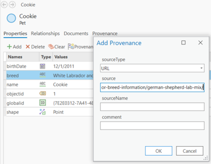

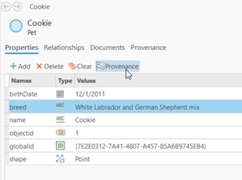

プロパティ タブから来歴を追加
エンティティーまたはリレーションシップのプロパティを表示した際、来歴の追加 ダイアログ ボックスを使用してプロパティのソースを定義できます。
  1. 調査でエンティティーまたはリレーションシップを選択します。
  2. 調査の詳細パネルにある プロパティ タブをクリックします。
    このアイテムのすべてのプロパティが表示されます。
  3. ソース情報を提供するプロパティをクリックします。
  4. プロパティ リストの上部にある 来歴 ボタン をクリックします。
    プロパティのリストの上部にある来歴ボタンをクリックして、来歴の追加ダイアログ ボックスを開きます。
    来歴の追加 ダイアログ ボックスが表示されます。
  5. 来歴の追加 ダイアログ ボックスで、sourceType ドロップダウン リストをクリックし、提供するソース情報のタイプに関連付けられた値をクリックします。
  6. ソース テキスト ボックスをクリックし、ソースを定義する適切な値を入力します。
    • Document - 表示名またはドキュメント エンティティーのプロパティから単語または単語の一部を入力してドキュメントを検索します。 入力したテキストと一致するか、部分的に一致するプロパティ値を含むドキュメントがリストに表示されます。 ドキュメントの上にポインターを合わせ、正しいソースであることを判断して、リスト内のそのドキュメントをクリックします。
    • URL - URL またはネットワーク ファイル パスを入力します。
    • String - ソース情報を入力します。
    プロパティに格納されている情報のソースを識別する URL を入力します。
  7. 必要に応じて、sourceName テキスト ボックスをクリックし、ソースの Web サイトのタイトルまたはファイル名を入力します。
  8. 必要に応じて、comment テキスト ボックスをクリックし、ソース資料によるプロパティ値の定義方法に関する情報を入力します。
  9. 来歴レコードの 来歴の追加 ダイアログ ボックスに追加プロパティが存在する場合は、必要に応じて、それらのプロパティに適切な値を入力します。
  10. OK をクリックします。

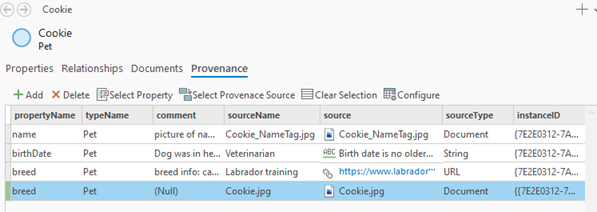

    詳細パネルで 来歴 タブが選択されます。 新しい来歴レコードは、このエンティティーまたはリレーションシップの既存レコードのリストの一番下に追加されます。
    新しい来歴レコードは、リストの一番下に表示されます。
    デフォルトでは、typeName 列に、選択したアイテムのエンティティー タイプまたはリレーションシップ タイプの名前が含まれます。 instanceID 列には、選択したエンティティーまたはリレーションシップの globalid プロパティの値が含まれます。 propertyName 列には、プロパティ タブで選択されたプロパティの名前が含まれます。
  11. 来歴 タブの下部にある 適用 をクリックします。
  12. リボンの 調査 タブにある 編集の管理 グループで、保存 をクリックします。
  13. 編集の保存 ダイアログ ボックスで、はい をクリックします。
新しい来歴レコードがナレッジ グラフに保存されます。

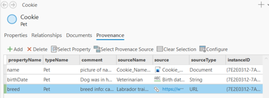

来歴タブから来歴を追加

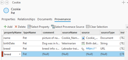

来歴 タブでリストの一番下に新しい来歴レコードを追加して、選択したエンティティーまたはリレーションシップのプロパティの情報ソースを定義します。
  2. 詳細パネルで、来歴 タブのリストの一番下に新しい空の来歴レコードを追加します。

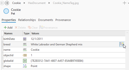

    • プロパティ タブで、来歴を提供するプロパティの上にポインターを合わせます。 表示される 来歴の追加 ボタン をクリックします。 来歴レコードに関連付けられたプロパティの名前が自動的に設定されます。
      プロパティの上にポインターを合わせ、来歴の追加ボタンをクリックします。
    • 来歴 タブで、リストの上部にある 追加 ボタン をクリックします。 propertyName 列のドロップダウン リストで、ソース情報を提供するプロパティをクリックします。
    来歴 タブが選択されます。 このアイテムの既存のすべての来歴レコードが表示され、リストの一番下に新しい空の来歴レコードが追加されます。
    新しい空の来歴レコードがリストに追加されます。
    デフォルトでは、typeName 列に、選択したアイテムのエンティティー タイプまたはリレーションシップ タイプの名前が含まれます。 instanceID 列には、選択したエンティティーまたはリレーションシップの globalid が含まれます。 propertyName 列には、プロパティ タブで選択したプロパティの名前、またはリストでクリックした値が含まれます。

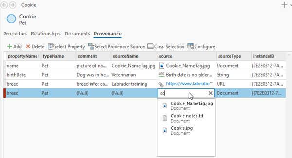

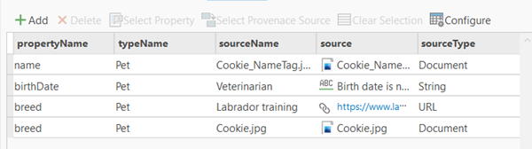

  3. sourceType 列をクリックし、提供するソース情報のタイプに関連付けられた値をクリックします。
    ドロップダウン リストで、この来歴レコードに関連付けられたソース情報のタイプをクリックします。
  4. source 列をクリックし、ソースを定義する適切な値を入力します。
    入力した文字列と一致するドキュメントが検索結果リストに表示されます。
  5. 必要に応じて、sourceName 列をクリックし、ソースの名前を入力して、Enter を押します。
    たとえば、Web サイトのタイトルまたはソースのファイル名を入力し、Enter を押します。 ソースとしてドキュメントを選択した場合、sourceName 列には、選択したドキュメント エンティティーの name プロパティの値が設定されます。
    ドキュメントのファイル名が自動的に sourceName 列に記録されます。

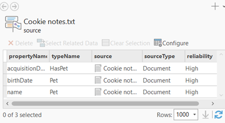

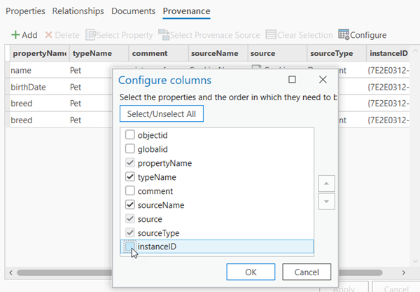

来歴タブの列を構成
来歴レコードには多くのプロパティを含めることができます。 来歴 タブに表示される列を構成して、必要なプロパティのみを表示できます。
  2. 詳細パネルにある 来歴 タブをクリックします。
  3. リストの上部にある 構成 ボタン をクリックします。
    列の構成 ダイアログ ボックスが表示されます。
  4. 列の構成 ダイアログ ボックスで、表示する来歴レコード プロパティをオンにし、非表示にするプロパティをオフにします。
    列の構成ダイアログ ボックスでプロパティをオンおよびオフにします。
  5. OK をクリックします。
    オンにした来歴レコード プロパティのみがリストに表示されます。

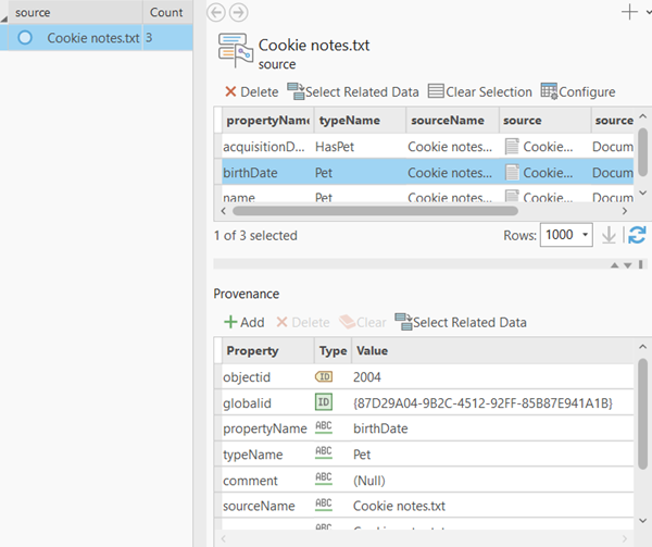

ソースに関連付けられたすべての来歴レコードを探索
来歴レコードのソースを探索し、同じソースに関連付けられたすべての来歴レコードを表示できます。 その後、以前に選択したエンティティーまたはリレーションシップに戻ることができます。
  2. 詳細パネルの 来歴 タブで、来歴レコードをクリックします。
  3. 選択した来歴レコードを右クリックし、来歴ソースの選択 をクリックします。
    調査の コンテンツ ウィンドウで 来歴 タブが選択され、来歴レコードのソース値が調査で選択されます。 同じソースを含むすべての来歴レコードが詳細パネルに表示されます。 選択した元の来歴レコードは、リストで選択されたままの状態になります。
  4. 調査で元のエンティティーに戻るには、来歴レコードのリストの上部にある 関連データの選択 をクリックします。

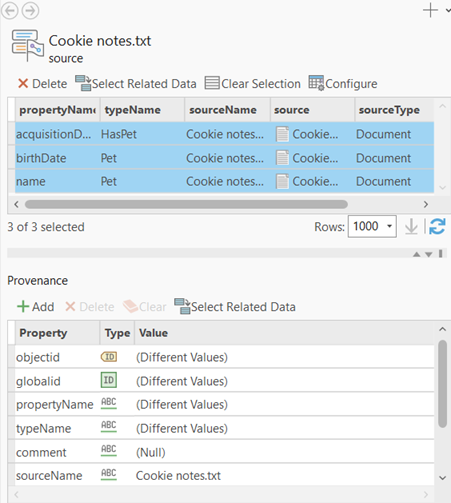

ナレッジ グラフとそのソースを探索する際、追加の情報を入力し、ソースから提供された情報を明確にすることができます。 ナレッジ グラフ内の来歴レコードをカスタマイズしてプロパティを追加したり、多くの来歴レコードを一度に編集して新しい情報を追加したりできます。
  1. 調査の コンテンツ ウィンドウの 来歴 タブ をクリックします。
  2. 来歴レコードのプロパティのいずれかに関連付けられた見出し (source 別 見出し など) をクリックします。
    選択した来歴レコード プロパティに関連付けられている値が、同じプロパティ値に関連付けられている来歴レコードの個数とともに調査ビューに表示されます。
  3. 来歴値のリストを検索、クエリー、または参照し、対象の値を選択します。
    調査で来歴レコード値を選択します。
  4. 詳細パネルの上部に表示されているすべての来歴レコードを選択します。
    選択した来歴レコードのプロパティは、詳細パネルの下部に表示されます。
    詳細パネルの上部にあるすべての来歴レコードを選択します。

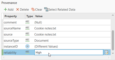

  5. プロパティのリストの上部にある 追加 をクリックします。
  6. リストに追加された新しい空のプロパティが表示されるまで下にスクロールします。
  7. 新しいプロパティの名前を Property 列に入力し、Enter を押します。
  8. Type 列のプロパティで、適切なデータ タイプをクリックします。
  9. Value 列をクリックし、適切な値を入力します。
    選択したすべての来歴レコードに適用するプロパティ値を入力します。
  10. 来歴 タブの下部にある 適用 をクリックします。
    詳細パネルが更新され、選択したすべての来歴レコードに追加された新しいプロパティが表示されます。
    来歴レコード リストに新しいプロパティが表示されます。
