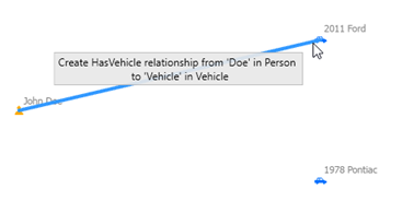

  4. リンク チャートでエンティティーをクリックし、リレーションシップのソースとして定義します。
  5. エンティティーをクリックし、リレーションシップの終点として定義します。
    終点エンティティーをクリックする前に、ポップアップが表示されて、ソース エンティティとポインターの下のエンティティーの間に作成されるリレーションシップのタイプが示されます。 2 つのエンティティーとそのエンティティー タイプが、ポップアップで示されます。 これが作成したいリレーションシップであれば、終点エンティティーをクリックします。
    作成されるリレーションシップが、ポップアップで示されます。
    リレーションシップが作成され、ソース エンティティーからターゲット エンティティーを指す矢印付きのラインとして、リンク チャートに表示されます。

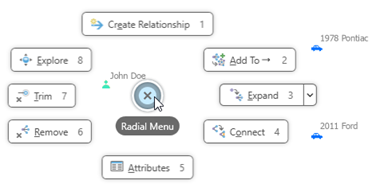

    • R を押します。 放射状メニューが開き、選択されたグラフ アイテムでサポートされている操作が表示されます。 1 を押して、リレーションシップの作成 ツール を選択します。
      リンク チャートで選択したエンティティーとリレーションシップの放射状メニュー

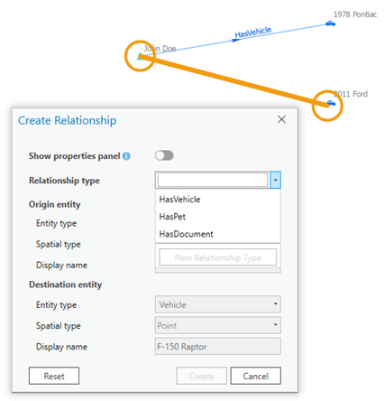

  5. リンク チャート内で、終点エンティティーをクリックします。
    • リンク チャート上の終点エンティティーの上に、ポインターを置きます。 オレンジ色の円が表示されたら、エンティティーをクリックします。
    • リンク チャート上の何も表示されていない場所をクリックして、存在しないエンティティーを終点エンティティーとして指定します。
    リレーションシップの作成 ダイアログ ボックスが表示されます。
    リレーションシップの作成ダイアログ ボックスが表示されます。
  6. リレーションシップ タイプ ドロップダウン リストをクリックし、2 つのエンティティー間に存在するリレーションシップのタイプをクリックします。 または、作成する新しいリレーションシップ タイプの名前を入力します。
  7. 必要に応じて、起点/終点エンティティーのスワップ ボタン をクリックして、リレーションシップの方向を反転させます。

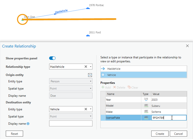

  9. 必要に応じて、新しいリレーションシップと新しいエンティティーのプロパティを適宜定義します。
    1. プロパティ パネルの表示 切り替えボタンをクリックします。
      ダイアログ ボックスのサイドに、パネルが表示されます。 上部にリレーションシップ タイプが選択された状態でリストされます。
    2. 新しいリレーションシップのプロパティを定義します。 既存のリレーションシップ タイプの場合、プロパティをクリックし、Value 列をクリックして、適切な値を入力します。 新しいリレーションシップ タイプの場合、新しいプロパティを定義し、Value 列をクリックして、適切な値を入力します。
    3. 新しい終点エンティティーのプロパティを定義するには、パネルの上部で、エンティティー タイプをクリックします。 リレーションシップのプロパティを定義するときと同じ方法で、エンティティーのプロパティを定義します。
    リレーションシップの作成ダイアログ ボックスのプロパティ パネルで、プロパティを定義します。
  10. 作成 をクリックします。
    終点エンティティーがリンク チャート上に存在しない場合、終点エンティティーが追加されます。 新しいリレーションシップが作成され、リンク チャート上で選択されます。
