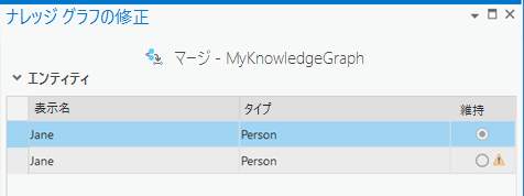

    [ナレッジ グラフの修正] ウィンドウが表示されます。 選択したすべてのエンティティが [エンティティ] 見出しの下にリスト表示されます。 選択したエンティティが属しているすべてのリレーションシップが [リレーションシップ] 見出しの下にリスト表示されます。 これらの見出しの下のエンティティまたはリレーションシップをクリックすると、選択したグラフ アイテムのプロパティが [プロパティ] 見出しの下に表示されます。
  3. [エンティティ] 見出しの下の [維持] 列内をクリックして、維持するエンティティを選択します。
    リストされた他のすべてのエンティティは、維持するために選択したエンティティにマージされます。
    どのエンティティを維持するかを決定するには、以下のように [リレーションシップ] 見出しと [プロパティ] 見出しの下のテーブルを使用して、選択した各エンティティに関連付けられているリレーションシップとプロパティを比較します。
    どのエンティティを維持するかを選択します。
  4. 維持されるエンティティをクリックします。 [プロパティ] 見出しの下で、そのエンティティと共に維持されるプロパティ値を選択します。
    2 つのエンティティが同一の人物を表すとします。 維持するエンティティには、生年月日 1982-04-11 と身長 173 cm が含まれています。 選択した、削除されるエンティティには、生年月日 1982-11-04 と電話番号 909-793-2853 が含まれています。デフォルトでは、維持されるエンティティの値がリストされますが、選択した他のいずれかのエンティティの値を維持することも、必要な値を入力することもできます。

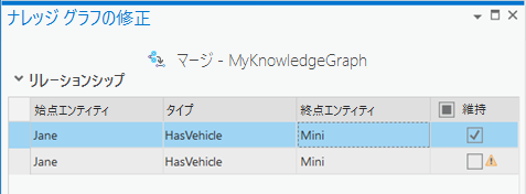

  5. [リレーションシップ] 見出しの下の [維持] 列で、マージ プロセスの一部としてナレッジ グラフから削除するリレーションシップをすべてオフにします。
    デフォルトでは、すべてのリレーションシップが維持されます。 維持されるリレーションシップがマージ プロセスによって更新されるため、結果として、維持されるエンティティが、削除されるエンティティの代わりにリレーションシップの起点エンティティまたは終点エンティティになります。
  6. 維持されるリレーションシップをクリックします。 [プロパティ] 見出しの下で、リレーションシップと共に維持されるプロパティ値を選択します。
    2 つのエンティティ間の同一の接続で 2 つのリレーションシップが重複している場合は、どちらのリレーションシップのプロパティを維持するかを選択できます。 デフォルトでは、維持されるリレーションシップの値がリストされますが、代わりに、もう一方の重複するリレーションシップの値を維持することも、必要な値を入力することもできます。
