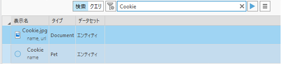

下に示す例では、cookie という単語を使用したキーワード検索によって、ナレッジ グラフ内の 2 つのエンティティーが見つかっています。 1 つのエンティティーのエンティティー タイプは Pet で、もう 1 つは Document エンティティーです。 Document エンティティーの 2 つのプロパティ (name プロパティと url プロパティ) には、検索条件を満たすテキストがあります。
2 つのエンティティーが見つかった cookie のキーワード検索

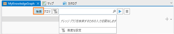

  2. 調査ビューの上部にある検索テキスト ボックス内をクリックするか、または Ctrl + F キーを押して 検索 をクリックします (必要な場合)。
    検索コントロールが表示されます。
    検索テキスト ボックス内をクリックして、検索コントロールを開きます。

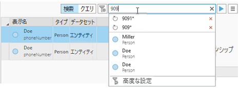

    指定した検索条件に一致するエンティティーが、調査のコンテンツ リストに表示されます。

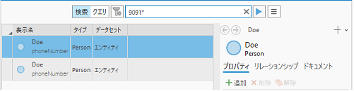

    テキスト 9091* を使用した検索で 2 つのエンティティーが返されました。

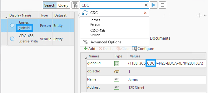

  • 検索語句は部分的な GUID も照合します。 たとえば、検索語句は部分的な globalid プロパティと一致するグラフ アイテムを返すことができます。
    部分的なグローバル ID を含む検索語句とプロパティが一致して返されたグラフ アイテム。

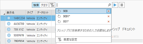

  1. 検索テキスト ボックス内をクリックするか、Ctrl + F を押します。
    検索コントロールが表示され、ユーザーが再び実行する可能性がある他の類似の検索が検索履歴にリストされます。 このコントロールには、現在の検索によって返された最初の 3 つのグラフ アイテムも参照用にリストされます。
  2. たとえば、新しい文字を入力したり、既存の文字を削除したり、別のキーワードを追加したりして、既存の検索条件のテキストを更新します。 Enter キーを押して検索を実行します。
    検索コントロールに、現在の検索テキストに関連付けられた最近の検索と返された最初の 3 つのエンティティーがリストされます。

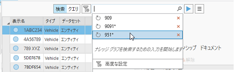

  4. 検索テキスト ボックスが空の場合、検索テキスト ボックス内をクリックして、検索コントロールを開き、最近実行した 3 つの検索を表示します。
    1. リストにある検索をクリックして、その検索を再実行します。
      検索コントロールに、最近実行した 3 つの検索がリストされます。
      選択した検索が実行され、検索結果が調査に表示されます。
    2. 履歴から削除 ボタン をクリックして、検索を検索履歴から削除します。
      空の検索テキスト ボックス内をクリックして、履歴から削除ボタンにポインターを合わせます。
      指定した検索がリストから削除されます。 検索履歴が更新され、最近使用した 3 つの検索が表示されます。

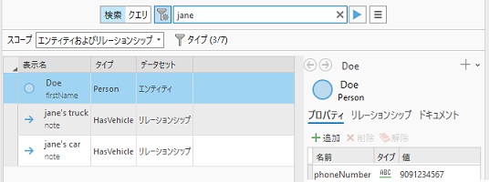

  2. 高度なオプションを表示/非表示 ボタン をクリックします。
    検索テキスト ボックスの下に 高度な設定 ツールバーが表示されます。
    検索テキスト ボックスの下に高度な設定 ツールバーが表示されます。

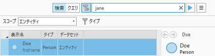

  3. スコープ ドロップダウン リストをクリックし、使用可能なオプションのいずれかをクリックして、指定した条件と合うナレッジ グラフ内のさまざまな情報を検索します。 たとえば、エンティティーおよびリレーションシップ をクリックします。
    エンティティー
    ナレッジ グラフのすべてのエンティティー タイプのプロパティと検索条件を比較します。
    リレーションシップ
    ナレッジ グラフのすべてのリレーションシップ タイプのプロパティと検索条件を比較します。
    エンティティーおよびリレーションシップ
    ナレッジ グラフのすべてのエンティティー タイプとすべてのリレーションシップ タイプのプロパティと検索条件を比較します。
