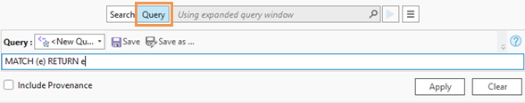

  1. 調査を開いて、そのコンテンツを参照します。
  2. 調査ビューの上部にある検索テキスト ボックス内をクリックするか、または Ctrl + F キーを押して、クエリー をクリックします (必要な場合)。
    拡大クエリー ウィンドウが表示されます。 これは、openCypher クエリーを書式設定できる複数行のクエリー テキスト ボックスです。
  3. 検索テキスト ボックスにクエリーを入力します。 ポインターを新しい行に移動させて入力を続行するには、Enter キーを押します。
    例として、MATCH (e) RETURN e というクエリーは、許可されている最大数までナレッジ グラフのすべてのエンティティーを返します。 このクエリーは任意のナレッジ グラフで使用できます。
    検索コントロールの近くのボタンを使用して検索とクエリー モードを切り替えることができます。

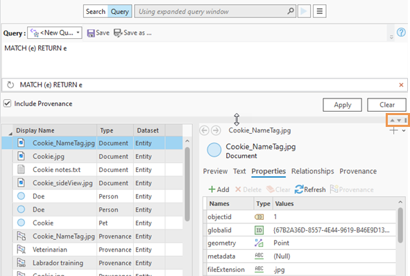

  6. 拡大クエリー ウィンドウのサイズを変更するには、ウィンドウとコンテンツ リストの間の区切り線をドラッグします。
    また、区切り線上のボタンを使用して、すべてのスペースを拡大クエリー ウィンドウまたはコンテンツ リストのどちらかに使用することもできます。
    区切り線のドラッグまたは利用可能なボタンの使用によって拡大クエリー ウィンドウのサイズを変更します。

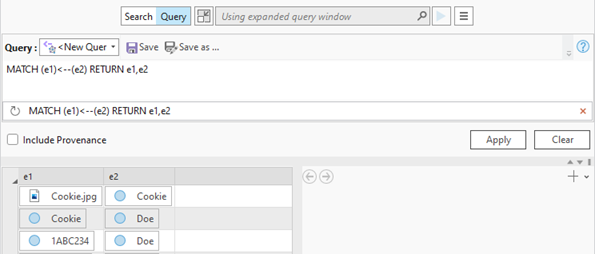

クエリーでは、矢印を作成するシンボルを使用して、関連するエンティティーを識別できます。 例として、クエリー MATCH (e1)-->(e2) RETURN e1,e2 は、エンティティーのペア e1 と e2 を返します。ここでは、これら 2 つのエンティティーの間に、任意のタイプのリレーションシップが存在し、エンティティー e1 からエンティティー e2 までのいずれかのパスが、エンティティーを接続します。 クエリーが反対方向を指す矢印を使用して作成された場合、パスは、起点エンティティー e2 から終点エンティティー e1 までと見なされます (MATCH (e1)<--(e2) RETURN e1,e2)。 エンティティーが相互に関連する方法は、パターンと呼ばれます。
クエリーによって返された関連エンティティーがコンテンツ リストに表示されます。

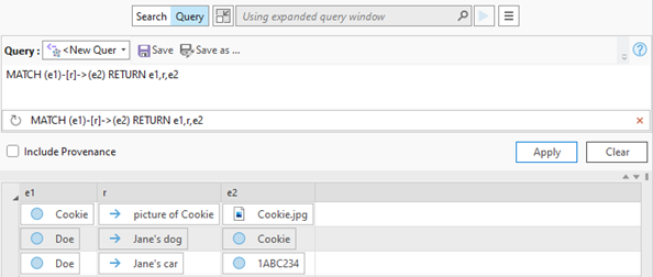

クエリーでは、考慮すべき特定のリレーションシップを角括弧内で識別できます。 例として、クエリー MATCH (e1)-[]->(e2) RETURN e1,e2 は、エンティティーのペア e1 と e2 を返します。ここでは、任意のタイプの単一のリレーションシップが 2 つのエンティティーを接続します。 このクエリーは、上に示す同じクエリーを別の方法で表しており、推奨されるクエリー構文を示しています。 このクエリーは、起点エンティティー e1、リレーションシップ r、終点エンティティー e2 を返すことで、リレーションシップを示すタプル全体を返すように修正できます (MATCH (e1)-[r]->(e2) RETURN e1,r,e2)。 類似のクエリー MATCH (e1)-[ ]->( )-[ ]->(e2) RETURN e1,e2 または MATCH (e1)-[*2]->(e2) RETURN e1,e2 は、同じ方向の 2 つのリレーションシップによって接続されているエンティティーのペアを返します。 クエリーでは、MATCH (e1)-[ ]->(e2)<-[ ]-(e3) RETURN e1,e2,e3 のように、リレーションシップの方向が異なるパターンも特定できます。
関連エンティティーとそれらを接続するエンティティーが返されます。

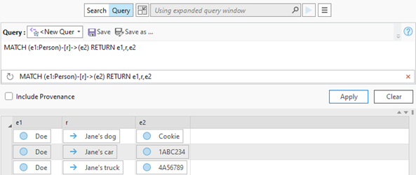

データ モデルに定義されたエンティティー タイプ、リレーションシップ タイプ、およびプロパティの参照によって、クエリーを特定のナレッジ グラフに合わせて調整します。 特定のエンティティー タイプの名前をクエリーに含めて、考慮されるグラフ アイテムを制限します。 例として、クエリー MATCH (e1:Person)-[r]->(e2) RETURN e1,r,e2 は、すべての Person エンティティー e1 を返します。ここでは、任意のリレーションシップ r が Person を別の任意のタイプのエンティティー e2 に接続します。 前の例と比較すると、Pet、Vehicle、または Document エンティティーがリレーションシップの起点になるリレーションシップは結果に含まれません。
Person エンティティーがリレーションシップの起点になるリレーションシップが返されます。

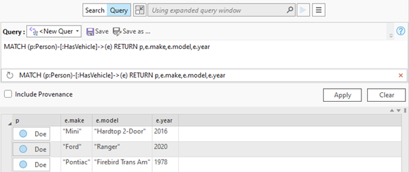

エンティティーとリレーションシップの特定のプロパティをクエリー結果に含めることができます。 例として、MATCH (p:Person)-[:HasVehicle]->(e) RETURN p,e.make,e.model,e.year は、前に定義したのと同じクエリーを実行します。 ただし、結果には、終点エンティティー自体が表示されるのではなく、そのエンティティーの複数のプロパティ (その車両の make、model、year) にそれぞれ格納される値が表示されます。 この例では、クエリーで考慮される特定のリレーションシップに対して、変数が割り当てられませんでした。これは、リレーションシップのデータがクエリー結果に含まれることも、クエリーの他の部分で評価されることもないためです。
Vehicle 終点エンティティーのプロパティが結果に含まれます。

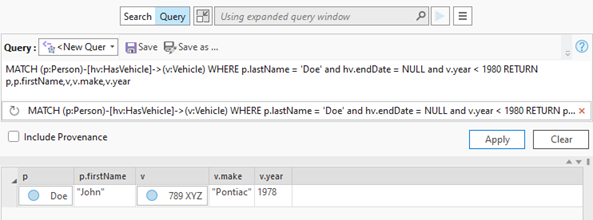

同様に、対象のエンティティーとリレーションシップを定義するプロパティを指定して、評価されるエンティティーとリレーションシップを制限できます。 考慮すべきプロパティを定義するには、WHERE 句をクエリーに追加します。 上記の例と同様に、WHERE 句でエンティティーおよびリレーション シップに関する特定の情報を参照するには、変数を割り当てる必要があります。 例として、クエリー MATCH (p:Person)-[hv:HasVehicle]->(v:Vehicle) WHERE p.lastName = 'Doe' and hv.endDate IS NULL and v.year < 1980 RETURN p,p.firstName,v,v.make,v.year では、特定の lastName プロパティ値を持つ Person エンティティーのみが評価されます。HasVehicle リレーションシップは、それらのエンティティーの endDate プロパティに NULL 値が含まれている場合のみ考慮されます。関連する Vehicle エンティティーは、year プロパティが 1980 より前の値である場合のみ考慮されます。
起点エンティティー、リレーションシップ、および終点エンティティーのプロパティが、特定の結果のセットを取得するために考慮されます。

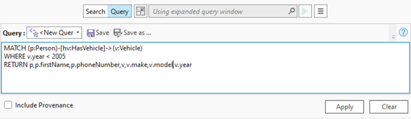

  2. 既存の openCypher クエリーのテキストを更新します。

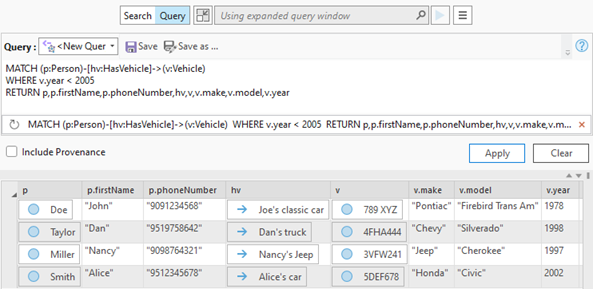

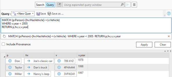

    例として、クエリーを MATCH (p:Person)[-hv:HasVehicle]->(v:Vehicle) WHERE v.year < 2005 RETURN p, p.firstName, p.phoneNumber, hv, v, v.make, v.model, v.year に変更して、Vehicle の year プロパティが 2005 よりも前の値である Vehicle エンティティーへの HasVehicle リレーションシップを持つすべての Person エンティティーを返します。 結果には、Person エンティティーの firstName プロパティと phoneNumber プロパティ、HasVehicle リレーションシップ、および Vehicle エンティティーの make、model、year プロパティからの値が含まれます。

  3. 適用 をクリックして新しい結果を取得します。
    クエリーの結果が調査に表示されます。 クエリーで返されたエンティティーとリレーションシップは該当するアイコンで識別されます。 拡大クエリー ウィンドウの下部に表示される履歴にクエリーが追加されます。
    クエリーで返されたエンティティー、リレーションシップ、プロパティ値が調査に表示されます。

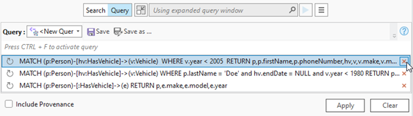

  4. 解除 をクリックして、現在のクエリーのテキストを拡大クエリー ウィンドウから削除します。

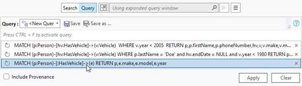

    最近実行した 3 つのクエリーが拡大クエリー ウィンドウの下部にリストされます。 最近使用したクエリーの結果は削除されません。
  5. クエリー履歴からクエリーを再実行するか、削除します。
    1. リストにあるクエリーをクリックして、そのクエリーを再実行します。
      履歴内の最近使用したクエリーにポインターを合わせます。
      選択したクエリーがクエリー テキスト ボックスに表示されて、自動的に実行され、結果が調査に表示されます。
    2. リスト内の特定のクエリーに対して 履歴から削除 ボタン をクリックして、そのクエリーを履歴から削除します。
      履歴から削除ボタンにポインターを合わせます。
      指定したクエリーがリストから削除されます。 クエリー履歴が更新され、最近使用した 3 つのクエリーが表示されます。

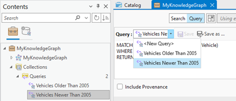

クエリーの保存
クエリーを記述、変更、実行すると、クエリーの履歴が維持されます。 ただし、クエリーの履歴全体はプロジェクトで保存されません。 調査の一部として維持しておきたいクエリーを個別に保存することができます。
  1. クエリー ドロップダウン矢印をクリックして、<新しいクエリー> をクリックします。
  2. クエリー テキスト ボックスをクリックし、新しいクエリーを入力するか、既存のクエリーを変更します。
  3. 適用 をクリックします。
    クエリーの結果が調査に表示されます。
    新しいクエリー結果が調査に表示されます。

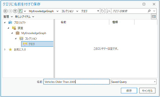

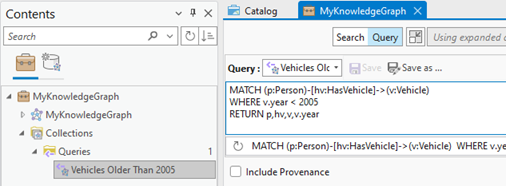

  4. 拡大クエリー ウィンドウの上部にある 保存 をクリックします。
    クエリーに名前を付けて保存 ダイアログ ボックスが表示されます。
  5. 調査 プロジェクト コンテナー、自分の調査、コレクション フォルダー、クエリー フォルダーの順に参照します。 名前 テキスト ボックスにクエリーの名前を入力して、保存 をクリックします。
    保存されるクエリーの名前を入力します。
    クエリーが調査のクエリー フォルダーに保存されます。 保存済みクエリーが、クエリー ドロップダウン リストで自動的に選択されます。
  6. クエリー テキスト ボックスをクリックし、既存のクエリーを変更します。
  7. 拡大クエリー ウィンドウの上部にある 保存 をクリックして、変更が反映されるように保存済みクエリーを更新します。
  8. クエリー テキスト ボックスをクリックし、既存のクエリーを変更します。
  9. 拡大クエリー ウィンドウの上部にある 保存 をクリックして、新しいクエリーとして変更を保存します。
  10. 調査 プロジェクト コンテナー、自分の調査、コレクション フォルダー、クエリー フォルダーの順に参照します。 名前 テキスト ボックスにクエリーの名前を入力して、保存 をクリックします。
  11. リボンの プロジェクト タブをクリックし、保存 をクリックして、調査とクエリーをプロジェクトに保存します。
  12. 保存済みクエリーを実行します。

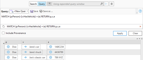

openCypher クエリーはさまざまな結果を返すことができます。 クエリーがエンティティーまたはリレーションシップのリストを返す場合、それらは結果リストに行あたり 1 つのエンティティーまたはリレーションシップで表示されます。 クエリーで返された値が、クエリーで示され、ラベル付けされた列に表示されます。
openCypher クエリーが、どのエンティティーが別のエンティティーと特定のリレーションシップを持つかを示す結果を返すことがあります。 この場合、結果リストには 3 つ組ごとに 1 つの行があります。3 つ組は起点エンティティー、リレーションシップ、終点エンティティーで構成されます。 例として、MATCH (p:Person)-[r]->(e) RETURN p,r,e というクエリーは、結果内の各行が人、その人と別のエンティティー間のリレーションシップ、そのリレーションシップの終点エンティティーを表す結果リストを返します。 この場合、結果リストには、p というタイトルの人の列、r というタイトルのリレーションシップの列、e というタイトルの終点エンティティーの列があります。
代わりに、クエリーがエンティティーまたはリレーションシップの特定のプロパティを返す場合、結果リストでは、クエリーによって決定された適切な名前の列にこれらの値が表示されます。 たとえば、MATCH (p:Person)-[ :HasVehicle]->(v) RETURN p,v,v.year というクエリーは、p 列に Person エンティティーの表示名、v 列に Vehicle エンティティーの表示名、v.year 列に Vehicle エンティティーの year プロパティの値をそれぞれ返します。 クエリーが返した特定のプロパティの値がエンティティーにない場合、NULL 値が表示され、表示する値がないことが示されます。
次の例は、人が車両との HasVehicle リレーションシップに属している Person エンティティーを返すクエリーを示しています。 このクエリーは、HasVehicle リレーションシップの acquisitionDate プロパティと Vehicle エンティティーの make プロパティも返します。
検索とフィルター ウィンドウでナレッジ グラフのコンテンツをクエリーします。

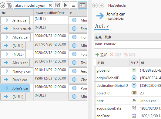

エンティティー またはリレーションシップ を含む列に、グラフ アイテムの表示名とそのアイコンが表示されます。 上記のスクリーンショットでは、返された Person エンティティーが p 列に表示されています。 HasVehicle リレーションシップの acquisitionDate プロパティは hv.acquisitionDate 列に表示されています。 Vehicle エンティティーの make プロパティの値は v.make 列に表示されています。
調査からナレッジ グラフをクエリーする場合、詳細パネルを使用して、選択したエンティティーまたはリレーションシップのプロパティを表示します。 詳細パネルからは、クエリー結果に含まれていない他のリレーションシップや関連エンティティーを探索できます。
調査ビューでエンティティーとリレーションシップおよびその関連エンティティーのプロパティを探索します。
