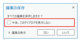

ナレッジ グラフに加えた変更を永続的にするには、次の手順に従います。
  1. リボンの 調査 タブにある 編集の管理 グループで、編集の保存 をクリックします。
    編集の保存 ダイアログ ボックスが表示されます。
  2. このダイアログ ボックスをオフにするには、今後、このダイアログを表示しない をオンにします。
    編集の保存
    これ以降、このコマンドをクリックすると、編集は保存され、ダイアログ ボックスは表示されません。
  3. 編集の保存 ダイアログ ボックスの はい をクリックして続行します。または、いいえ をクリックしてダイアログ ボックスを閉じ、編集を保存しません。

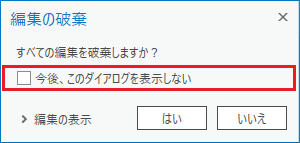

ナレッジ グラフに加えた変更を元に戻すには、次の手順に従います。
  1. リボンの 調査 タブにある 編集の管理 グループで、破棄 をクリックします。
    編集の破棄 ダイアログ ボックスが表示されます。
    編集の破棄
    これ以降、このコマンドをクリックすると、編集は破棄され、ダイアログ ボックスは表示されません。
  3. 編集の破棄 ダイアログ ボックスの はい をクリックして続行します。または、いいえ をクリックしてダイアログ ボックスを閉じ、編集を破棄しません。
