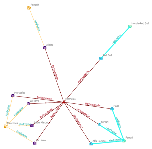

エンティティやリレーションシップを選択し、リボンの [削除] ボタン 削除 を使用してリンク チャートから削除できます。 この方法では、選択したグラフ アイテムを「 ナレッジ グラフから削除 」することなく、現在のリンク チャートから削除します。 削除されたアイテムは、それらのアイテムを表示する他のマップ、リンク チャート、および調査ではそのままとなります。
また、切詰め方法を使用することで、リンク チャートからリーフ エンティティを削除することもできます。 どのグラフ アイテムも選択されていない場合、リンク チャートの一番外側にあるエンティティ (リーフ エンティティ) と、それらが属するリレーションシップが削除されます。 リンク チャートでグラフ アイテムが選択されている場合、選択したアイテムに対してのみ同じ操作が実行されます。切詰めは、選択したエンティティに接続されたリーフ エンティティにのみ適用されます。

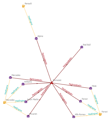

選択したすべてのエンティティとリレーションシップは、選択したエンティティ グループやリレーションシップ グループも含め、リンク チャートから削除されます。 選択したエンティティが削除されると、そのエンティティが属するリレーションシップ (リンク チャートに存在する) も、選択されていなくてもリンク チャートから削除されます。 同様に、エンティティ グループが削除されると、関連付けられたリレーションリップ グループも削除されます。 グループ内の個々のエンティティやリレーションシップを削除するには、エンティティやリレーションシップのグループを解除し、削除する個々のグラフ アイテムを選択します。
選択したエンティティとそれらに関連するリレーションシップが、リンク チャートから削除されます。

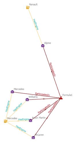

リンク チャート上のリーフ エンティティと、リーフ エンティティが属するリンク チャート上のリレーションシップが削除されます。
リーフ エンティティとそれらに関連するリレーションシップがリンク チャートから削除されます。
