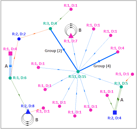

2 つのエンティティ間に複数のリレーションシップが存在します。たとえば、エンティティ Employee A が、WorksFor リレーションシップと TeamLeader リレーションシップによって、別のエンティティ Employee B と接続されています。 Employee A の次数は 2 になります。 しかし、Employee A の減次数は 1 になります。 次の図で、この例の図について、A というラベルが付いたリレーションシップを見てみましょう。
リレーションシップ グループ - 前の例では、Employee A と Employee B の間で WorksFor リレーションシップと TeamLeader リレーションシップがグループ化されているとします。 次数と減次数の計算では、リレーションシップ グループは存在しないかのように扱われます。 Employee A の次数を求める場合は、グループ内の各リレーションシップが個別に考慮されるため、次数が 2 になります。 しかし、減次数の場合、リレーションシップ グループは Employee A と Employee B を接続しているだけなので、減次数が 1 になります。 次の図で、この例の図について、Group (2) および Group (4) というラベルが付いたリレーションシップ グループを見てみましょう。
再帰リレーションシップ - あるエンティティがリレーションシップの関連元と関連先の両方である場合に再帰リレーションシップが存在します。 たとえば、Employee C がプロジェクト リーダーであるだけでなくそのプロジェクトで働いていると、自身が TeamLeader になります。 エンティティが出力リレーションシップと入力リレーションシップに属しているため、Employee C の次数は 2 になります。 しかし、エンティティが他のエンティティと関連付けられていないため、Employee C の減次数は 0 になります。 次の図で、この例の図について、B というラベルが付いたリレーションシップを見てみましょう。
1 つのリレーションシップが 2 つのエンティティを結んでいる一般的なリレーションシップの場合、エンティティの次数とその減次数は同じになります。 たとえば、エンティティ Employee A が、WorksFor リレーションシップによって Employee B と接続され、TeamLeader リレーションシップによって Employee C と接続されています。 Employee B は 2 つのリレーションシップに属し、2 つのエンティティに関連付けられているため、Employee A の次数は 2 になり、減次数も 2 になります。 Employee B と C がリンク チャート上でグループ化され、それにより 2 つのリレーションシップもグループ化されている場合、Employee A の次数と減次数は変わりません。Employee B と C は 2 つの個別のリレーションシップに属したままであり、2 つの個別のエンティティに関連付けられたままであるためです。
次の図は、サンプル リンク チャートの各エンティティの減次数 (R:x) と次数 (D:y) を示しています。 ピンク色のエンティティは減次数 1 (R:1)、青色のエンティティは減次数 2 (R:2)、緑色のエンティティは次数 3 以上 (R:x) です。
サンプル リンク チャートのエンティティの減次数と次数
