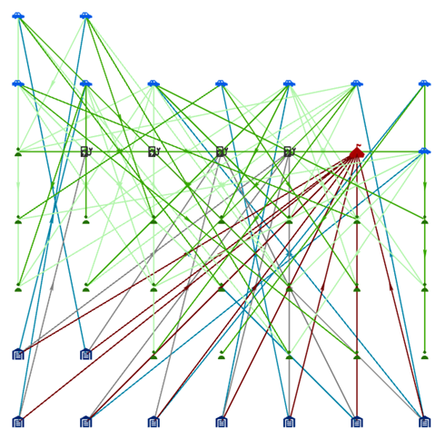

基本レイアウト
現時点では、このグループには、グリッド レイアウト だけが含まれています。 このレイアウトは、等間隔の格子パターンで、エンティティーを配置します。グリッドのサイズは、エンティティーの数により異なります。
グリッド レイアウトで配置されたリンク チャート

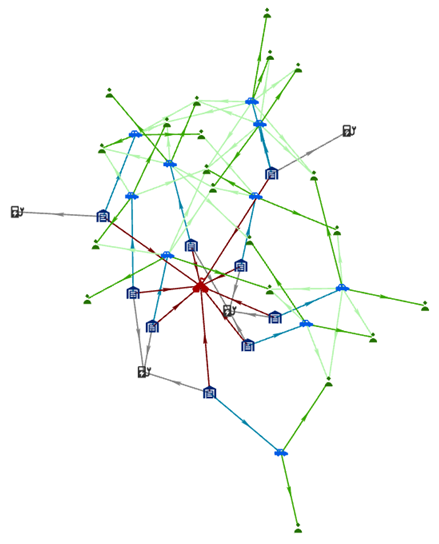

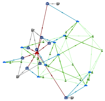

標準オーガニック レイアウト
標準レイアウト は、エネルギー方向レイアウトを使用して、エンティティーを配置します。
標準レイアウトは、リンク チャートの作成時にエンティティーとリレーションシップの配置に使用される、デフォルトのレイアウトです。
標準オーガニック レイアウトで配置されたリンク チャート

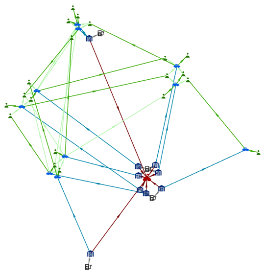

リーフ サークル オーガニック レイアウト
リーフ サークル レイアウト は、標準レイアウトと同じエネルギー方向レイアウトを使用します。 ただし、リーフ エンティティーは、接続されているエンティティーを囲む円内に配置されます。 この構造により、ネットワークの周辺に、どのエンティティーがあるかを視覚化できます。
リーフ サークル オーガニック レイアウトで配置されたリンク チャート

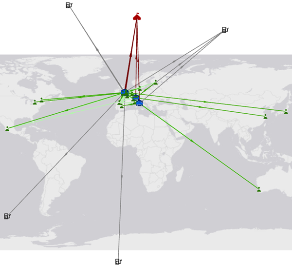

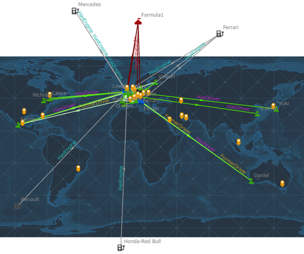

地理オーガニック レイアウト
地理レイアウト は、ジオメトリーを使用して、地理空間的に空間エンティティーを配置します。 エンティティーに NULL ジオメトリーを含む空間エンティティーが存在する空間エンティティーも、非空間エンティティーもリンク チャートに表示されますが、その配置と配列は、標準レイアウトを使用して、決定されます。
地理オーガニック レイアウトで配置されたリンク チャート
デフォルトでは、空間コンテキストを提供するために、背景としてキャンバス (ライト グレー) ベースマップが使用されます。 ベースマップを変更するには、リボンの リンク チャート タブの レイヤー グループで、ベースマップ ギャラリー をクリックします。
地理レイアウトを使用するリンク チャートに、空間データを追加することもできます。 リンク チャート タブの レイヤー グループで、データの追加 をクリックします。
マップに空間データが追加された、地理オーガニック レイアウトで配置されたリンク チャート

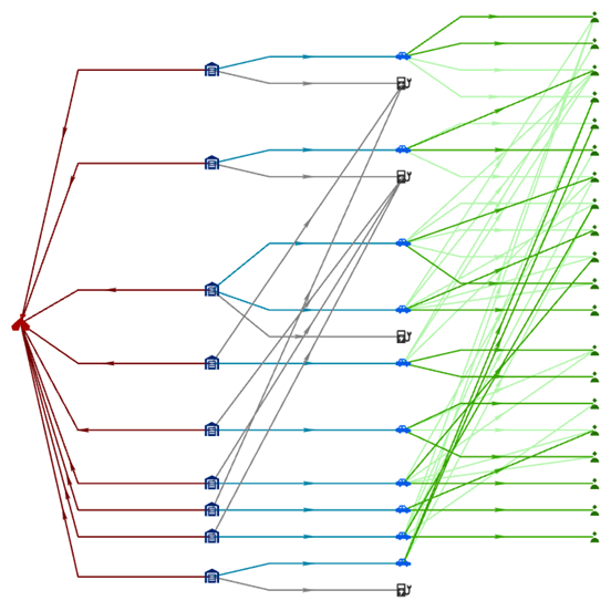

左から右のツリー レイアウト
左から右レイアウト では、ルート エンティティーが、リンク チャートの左側に配置されます。 ツリー内の各レベルは、リンク チャートの右側付近に配置されます。
左から右のツリー レイアウトで配置されたリンク チャート

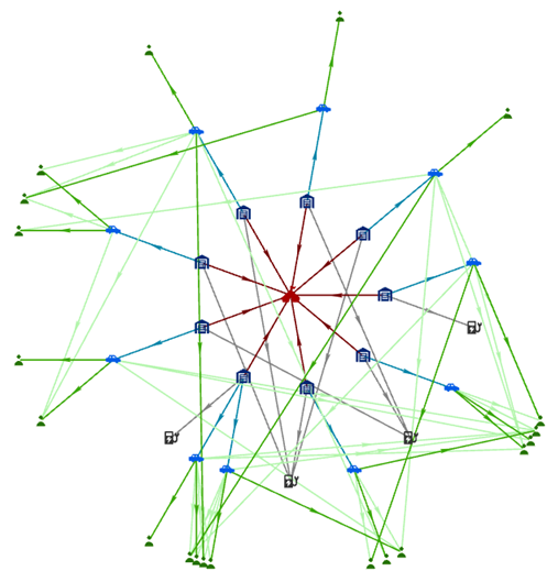

ルート中心の放射状レイアウト
ルート中心レイアウト では、ツリーのルート エンティティーが、円の中央に配置されます。 ツリーのすべてのリーフ エンティティーは、円の外縁の周辺に配置されます。 エンティティーは、ツリー内の階層レベルごとに、ルート エンティティーと外側の円の間の同心円内に配置されます。
ルート中心の放射状レイアウトで配置されたリンク チャート

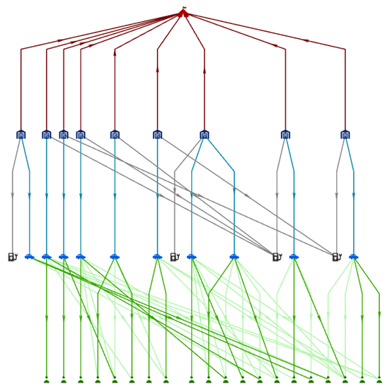

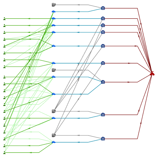

上から下の階層型レイアウト
上から下レイアウト では、ルート エンティティーが、リンク チャートの上部に配置されます。 アルゴリズムは、起点エンティティーを上位に向かって配置し、終点エンティティーをリンク チャートの下部に向かって配置しようとします。
上から下の階層型レイアウトで配置されたリンク チャート

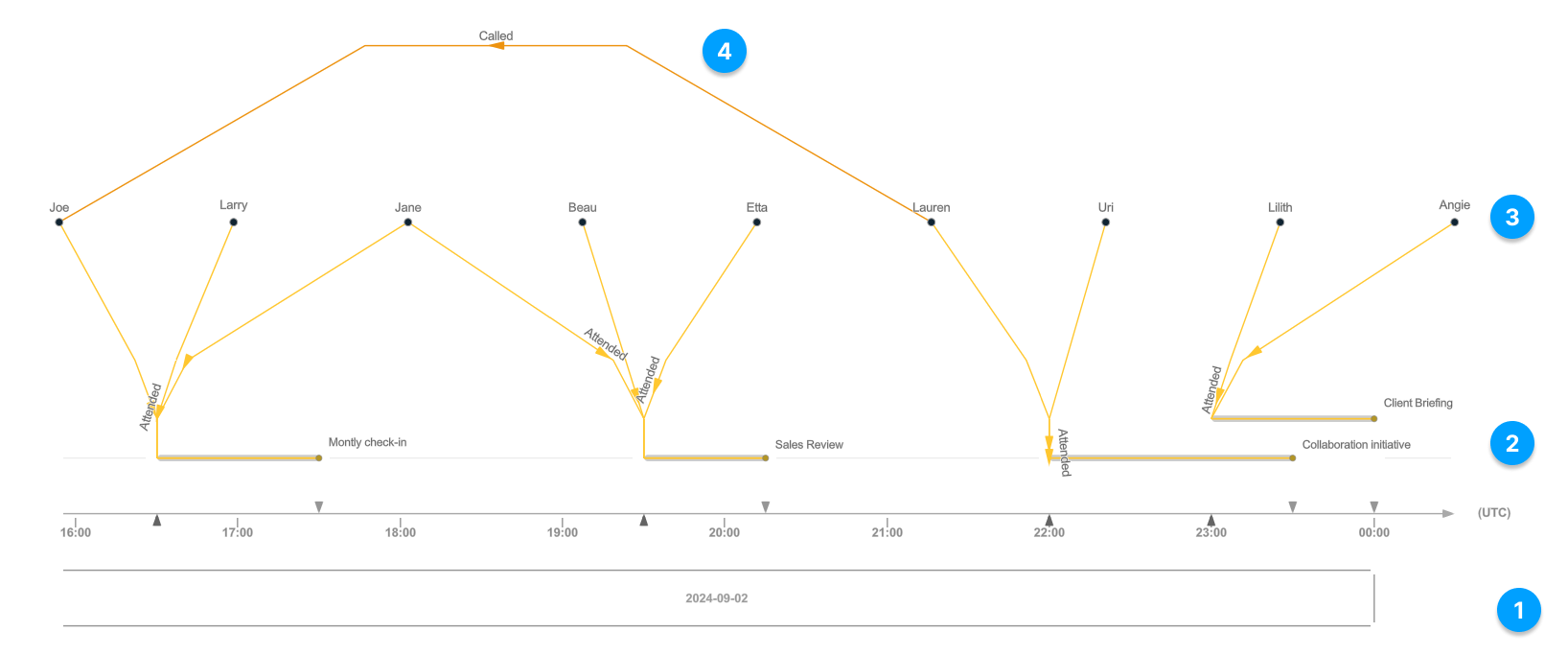

タイムライン
タイムライン レイアウトでは、すべてのイベントが 1 つのタイムラインに配置されます。 デフォルトでは、時間方向は左から右で、時間的に重複するイベントは垂直に配置されます。
タイムライン レイアウトで配置されたリンク チャート
タイムライン レイアウトには、時間の経過に伴うイベント間のリレーションシップを伝えるさまざまなエレメントが含まれています。 時間軸 (上図の数値 1) は、時間方向、UTC オフセット、日付と時刻、イベントの開始と終了を示します。 タイムライン (上図の数値 2) にはイベントが含まれています。 イベントに関連する非イベント エンティティー (上図の数値 3) は、タイムラインの外側に表示されます。 非イベント エンティティーと、イベント エンティティーに関連しない非イベント エンティティー間のリレーションシップ (上図の数値 4) は、時間軸から最も遠くに表示されます。
このレイアウトにエンティティーとリレーションシップを配置するプロパティは、レイアウト設定で変更できます。

  3. いずれかの方向ボタンをクリックして、リンク チャート内のレイアウトの向きを変更します。
      • 左 - レイアウトは時間が左から右に進むように配置されます。
      • 右 - レイアウトは時間が右から左に進むように配置されます。
      • 上 - レイアウトは時間が下から上に進むように配置されます。
      • 下 - レイアウトは時間が上から下に進むように配置されます。
  4. 次のいずれかの方法によって、UTC オフセット (分) でタイム ゾーン オフセットの分数を指定します。
    • UTC オフセット テキスト ボックスに数値を入力します。
    • UTC オフセット テキスト ボックス内の上/下矢印をクリックして数値を変更します。
    デフォルト値は 0 で、最小値は -720 (-12:00 時間)、最大値は 840 (+14:00 時間)です。 この値に 60 を掛けて、時間バナーの UTC オフセットを生成します。
  5. イベント目盛を表示 ドロップダウン メニューをクリックして、時間バナー上でのイベントの表示方法を変更します。
    • 始点および終点 - イベントの開始位置にダーク グレーの矢印を配置し、イベントの終了位置にライト グレーの矢印を配置します。 これがデフォルトです。
    • 始点 - イベントの開始位置にダーク グレーの矢印を配置します。
    • なし - イベントの開始または終了を示すインジケーターを表示しません。
  6. 期間を表示 をクリックすると、エンティティー イベントの期間を示すライト グレーの透明なラインが追加されます。
  7. 次のいずれかの方法によって、期間のラインの 幅 の値を変更します:
    • 幅 テキスト ボックスに数値を入力します。
    • 幅 テキスト ボックス内の上/下矢印をクリックして数値を変更します。
    デフォルト値は 5 で、最小値は 1、最大値は 10 です。
  8. リンク チャートの現在のレイアウトが マルチタイムライン の場合は、エンティティーの場所 スライダーを移動して、エンティティーに対する期間ラインの配置場所を変更します。
    デフォルトでは、期間のラインはエンティティーの左側に描画されます。
  9. リンク チャートの現在のレイアウトが マルチタイムライン の場合は、間隔の範囲を表示 をクリックすると、リレーションシップのラインを使用してイベントの開始と終了が表されます。
  10. タイムラインの重複を分離 をクリックすると、特定のタイムライン上でオーバーラップするイベントの視覚的な分離がオフになります。
    デフォルトでは、すべてのイベントが重複なしで描画されます。
  11. タイムラインの重複を分離 をクリックすると、時間が重複しているイベントの視覚的な分離がオフになります。

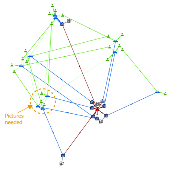

リンク チャートにグラフィックスを追加
リンク チャート上にエンティティーとリレーションシップを構築および配置すると、さらに調査が必要な対象のデータまたはアイテムの側面がわかる場合があります。 リンク チャート上で、グラフィックス レイヤーを使用して、エンティティーのグループやリレーションシップに注目が集まるように、図形、テキスト、ピクチャーを追加したり、今後の作業のためにメモを追加したりできます。
  1. リンク チャート タブの レイヤー グループで、グラフィックス レイヤーの追加 をクリックします。
    新しいグラフィックス レイヤーが、コンテンツ ウィンドウに表示されます。
  2. グラフィックス レイヤーが作成されたら、グラフィックス タブをクリックします。 挿入 グループで、ギャラリーを使用し、新しいグラフィックス エレメントを挿入します。
グラフィックス レイヤーを使用して図形、テキスト、ピクチャーが追加され、さらにピクチャーが必要であるという注記が付いたリンク チャート
