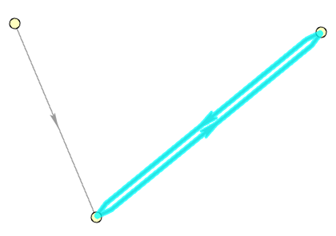

    2 つのエンティティー間に両方向で複数のリレーションシップが存在します。
    そのエンティティー間のすべてのリレーションシップが選択されます。

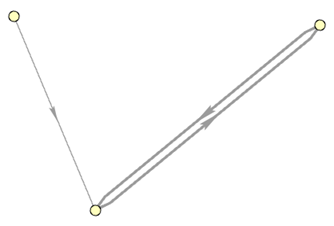

  2. リボン上にある [リンク チャート] タブの [視覚化] グループで、 [グループ化] ドロップダウン矢印をクリックし、 [リレーションシップのグループ化] リレーションシップのグループ化 をクリックします。
    リンク チャートで、選択したリレーションシップよりも多くのリレーションシップがグループ化の条件を満たしている場合、条件を満たすリレーションシップがすべてグループ化されます。 リンク チャートで、リレーションシップ グループが選択されます。 リレーションシップのグループ化の条件を満たしていない場合、エラー メッセージが表示されます。
    同じ方向のリレーションシップがグループ化され、そのグループが選択されます。

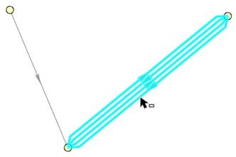

  3. 選択したリレーションシップを選択解除して、リンク チャート上にあるグループ化可能なすべてのコンテンツをグループ化するには、 [選択] グループの [選択解除] をクリックします。
    リンク チャートで、選択が解除されます。
  4. [視覚化] グループで [グループ] リレーションシップのグループ化 をクリックします。
条件を満たすリンク チャート内のすべてのリレーションシップがグループ化されます。 リンク チャートで、エンティティー グループが選択されます。 リレーションシップのグループ化の条件を満たしていない場合、エラー メッセージが表示され、リレーションシップをグループ化できません。

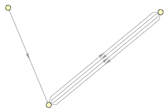

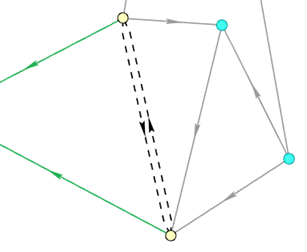

多数のリレーションシップが 2 つのエンティティー (A と B) の間に存在し、一部のリレーションシップはエンティティー A を起点にし、他方のリレーションシップはエンティティー B を起点にしている場合、そのエンティティー間では、各方向に 1 つのグループを持つ 2 つのリレーションシップが作成されます。

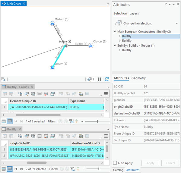

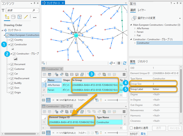

リンク チャート レイヤー (下図 1) はナレッジ グラフ内のエンティティーまたはリレーションシップを表します。 リンク チャート集約レイヤー (下図 2) はリンク チャート内のエンティティー グループまたはリレーションシップ グループを表します。
リンク チャート レイヤー内の各エンティティーまたはリレーションシップには、 In Group 属性があります (下図 3)。 エンティティーとリレーションシップがグループ化されると、そのグループには Element Unique ID 値が割り当てられます。 グループ内のエンティティーまたはリレーションシップの場合、 In Group 属性値は、そのグループの Element Unique ID 値を示します。 リンク チャートでグループ化されていないエンティティーまたはリレーションシップの場合、 In Group 属性値は NULL です。
エンティティー/リレーションシップおよびグループ化されたエンティティー/リレーションシップの属性
リンク チャート集約レイヤー内のエンティティー グループまたはリレーションシップ グループには、 Group Size 属性があります (上図 4)。 Group Size は、エンティティー グループに属しているエンティティーの数、またはリレーションシップ グループに属しているリレーションシップの数です。
エンティティー グループには、編集してエンティティー グループの名前を入力できる Group Label 属性もあります (上図 5)。 デフォルトで、この属性値はグループ内にあるすべてのエンティティーの中で最も短い名前に設定されます。

デフォルトでは、エンティティー グループまたはリレーションシップ グループを選択すると、 [属性] ウィンドウに、両グループとそのグループに属する個別のエンティティーまたはリレーションシップが表示され、選択されたグループの数とそのグループに属する個別のグラフ アイテムの数がウィンドウに示されます。 リンク チャート集約レイヤーとリンク チャート レイヤー内の属性テーブルの行も選択されます。 この動作は、リンク チャート集約レイヤーの [レイヤー プロパティ] ダイアログ ボックスの [関連データの自動選択] 設定により決まります。
次の図は、デフォルト設定を使用した場合に [属性] ウィンドウに表示されるコンテンツと属性テーブルで選択される行を示しています。 この例では、リンク チャートで、1 つの BuiltBy リレーションシップ グループが選択されます。 2 つの個別の BuiltBy リレーションシップがリレーションシップ グループに属しています。 BuiltBy リンク チャート レイヤーの属性テーブルまたは [属性] ウィンドウで、個別の BuiltBy リレーションシップのプロパティを探索できます。

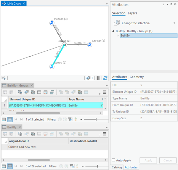

次の図では、 [関連データの自動選択] オプションがオフの場合に、リンク チャートで同じリレーションシップ グループが選択されています。 [属性] ウィンドウには、リンク チャート集約レイヤーの情報 (BuiltBy リレーションシップ グループ) だけが表示されています。 BuiltBy リンク チャート レイヤーで、BuiltBy リレーションシップ グループに属している個別のリレーションシップは自動的に選択されず、 [属性] ウィンドウでは使用できません。
