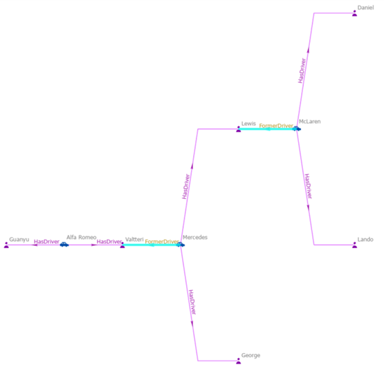

エンティティー間のパスの検索
[接続] 操作は、欠落している 2 つのエンティティー間の 1 つのリレーションシップを特定しますが、 [パスの検索] 操作では、リンク チャート内の 2 つのエンティティーに接続する一連のリレーションシップを特定できます。
[パスの検索] 操作は、選択したエンティティーを調べて、リンク チャートに存在しない可能性がある他のエンティティーを通じて、一連のリレーションシップにより、接続されているかどうかを判断します。 すべての最短パスの記述に必要なすべてのエンティティーとリレーションシップが、リンク チャートに追加されます。
このアルゴリズムは、選択したエンティティーのみ処理します。 リンク チャート内のエンティティーを 2 ~ 10 個選択する必要があります。 10 個のエンティティーを構成するエンティティー グループが選択されている場合、グループ内の 10 個のエンティティーは、個別のエンティティーとして処理されます。 状況によっては、すべての可能性を評価するために、エンティティーのグループを解除して、操作を複数回実行しなければならない場合があります。
アルゴリズムは、選択したエンティティーの各ペア間の最短パスを検索します。最短パスは、2 つのエンティティーを接続しているリレーションシップの最短順序です。 2 つのエンティティー間には、複数の最短パスが存在する可能性があります。 次のシナリオについて考えてみましょう。
  • Jane と Sara の 2 人は同じ不動産業者を利用して、Jane は自宅を売り、Sara はその家を購入しており、接続されています。
  • Jane と Sara にはそれぞれ旧車を所有し、その車を同じ自動車展示会に出品した友人がおり、接続されています。
  • Jane と Sara は、異なる時期に、同じ学校に通っており、接続されています。
このシナリオでは、不動産業者を通るパスと学校を通るパスが両方とも最短パスで、リンク チャートに追加されます。 [パスの検索] 操作は、最短パスの長さを決定して、ナレッジ グラフからすべての最短パスの、すべてのソリューションを取得します。 すべての最短パス上で発生するすべてのエンティティーとリレーションシップが、リンク チャートに追加され、選択されます。

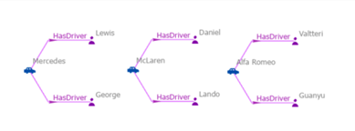

リンク チャートにあるエンティティー間の最短パスを決定するには、次の手順を実行します。
  1. 最短パスを検索する 2 ~ 10 個のエンティティーを選択 します。
    リンク チャートで、3 つのエンティティーが選択されています。
  2. リボン上にある [リンク チャート] タブの [スコープ] グループで、 [パスの検索] ボタン パスの検索 をクリックします。

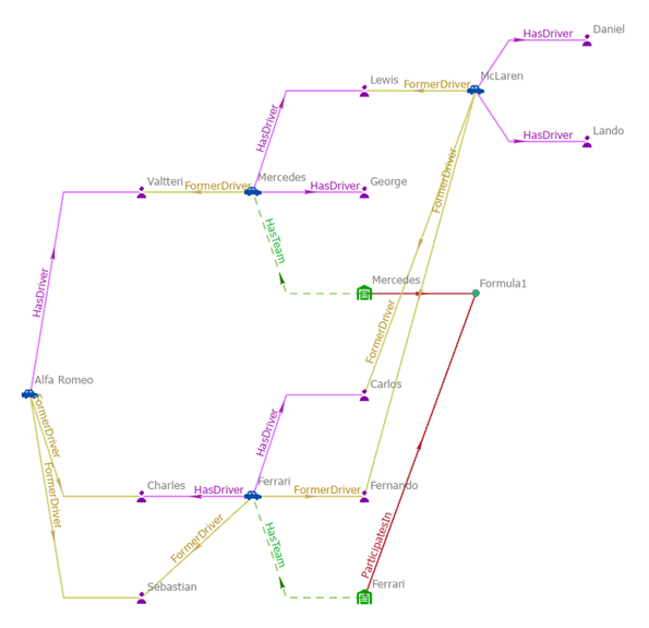

    選択したすべてのエンティティー間の最短パスを表すエンティティーとリレーションシップが、ナレッジ グラフから取得され、リンク チャートに追加されます。 最初に選択したグラフ アイテムの選択が解除され、追加したエンティティーとリレーションシップが選択されます。 リンク チャートにすでに存在しているエンティティーとリレーションシップが最短パスに含まれていると、これらのグラフ アイテムも、リンク チャートに追加されます。 現在のレイアウトを使用して、リンク チャート上で、すべてのグラフ アイテムが再配置されます。
    エンティティーとリレーションシップは、リンク チャートに追加され、見つかったすべてのパスが選択されます。
    追加したエンティティーとリレーションシップが選択されているため、エンティティー タイプとリレーションシップ タイプがわかりづらい場合があります。
  3. 必要に応じて、選択を解除して拡大し、追加したリレーションシップを探索します。
    リンク チャートのエンティティーおよびリレーションシップは、選択されていません。

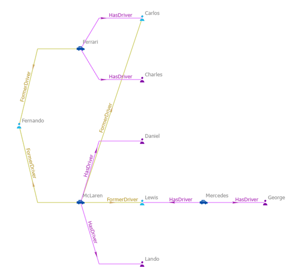

たとえば、以下のグラフで、起点がエンティティー E、終点がエンティティー C で、エンティティー B が必須ウェイポイントとして定義されている場合、最短パスは、ハイライト表示されたエンティティーおよびリレーションシップで定義されるパス (E → H → A → B → C) になります。 各エンティティーおよびリレーションシップを一度だけ通過し、ウェイポイント フィルターに適合します。
エンティティー B を含むエンティティー EC 間の最短パスは、グラフ上でハイライト表示されているパスです。

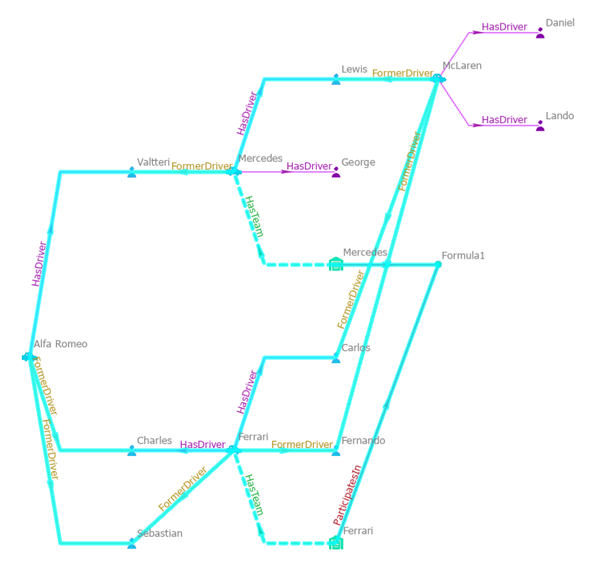

    起点エンティティーと終点エンティティー間の最短パスを表すエンティティーとリレーションシップが、ナレッジ グラフから取得され、リンク チャートに追加されます (まだ存在しない場合)。 最初に選択したグラフ アイテムの選択が解除されます。 すべての出力パスを定義するエンティティーとリレーションシップが選択されます。 現在のレイアウトを使用して、リンク チャート上でグラフ アイテムが再配置されます。
    リンク チャート上で最短パスを定義するエンティティーおよびリレーションシップが選択されます。

エンティティー間のエンティティーを検索
[エンティティー間の検索] 操作は、選択したエンティティーを調べて、選択したエンティティーのうち 2 つ以上のエンティティーに直接接続されているエンティティーがナレッジ グラフにあるかどうかを判定します。 選択したエンティティーのうち 1 つにしか直接接続されていないエンティティーは考慮されません。 最初に選択したエンティティーから 2 次数以上離れたエンティティーは考慮されません。 たとえば、ソーシャル ネットワークの主要な仲介人またはサプライ チェーンの重要なサプライヤーを特定するのに役立ちます。
中間のエンティティーがリンク チャートに存在しない場合、そのエンティティーを最初に選択したエンティティーに接続するリレーションシップとともに追加されます。 対照的に、 [エンティティー間の選択] 操作は、 リンク チャート上のグラフ アイテムのみを使用して、中間のエンティティーを特定し、選択 します。条件を満たすナレッジ グラフ内のその他のエンティティーは追加されません。
[エンティティー間の検索] アルゴリズムは、選択したエンティティーのみを処理します。 リンク チャート内のエンティティーを最低 2 つ選択する必要があります。 エンティティー グループが選択されている場合、グループ内の各エンティティーは、個別に処理されます。 中間のエンティティーが特定されると、最初に選択したエンティティーは選択解除され、中間のエンティティーがすべて選択されます。
リンク チャート内の選択したエンティティー間の主要なエンティティーを特定するには、次の手順を実行します。
  1. [パスの検索] パスの検索 をクリックします。
    結果のパスに関連付けられたエンティティーとリレーションシップがまだ存在せず、選択されていない場合、リンク チャートに追加されます。
  2. 対象の エンティティーを 2 つ以上選択 します。
  3. リボン上にある [リンク チャート] タブの [スコープ] グループで、 [エンティティー間の検索] ボタン エンティティ間の検索 をクリックします。
    最初に選択したエンティティーのうち 2 つ以上のエンティティーに直接接続されているエンティティーが、ナレッジ グラフから取得され、まだ存在しない場合は、リンク チャートに追加されます。 最初に選択したグラフ アイテムは選択解除され、中間のエンティティーが選択されます。 必要に応じて、現在のレイアウトを使用して、リンク チャート上で、すべてのグラフ アイテムが再配置されます。
    最初に選択したエンティティーのうち 2 つ以上のエンティティーに直接接続されているエンティティーが選択されます。
