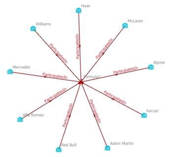

すべてのリレーションシップを使用してエンティティを拡張
コンテンツをリンク チャートに追加する [拡張] 方法を使用すると、操作は選択したすべてのエンティティから実行されます。 選択したエンティティのタイプのリレーションシップがすべて評価されます。 選択したエンティティがリレーションシップの配置の起点または終点かどうかにかかわらず、リレーションシップとその関連エンティティがリンク チャートに追加されます。 たとえば、リンク チャートで店舗が選択されている場合、この店舗と従業員、倉庫、サプライヤー、運搬車両の間に存在するすべてのリレーションシップが追加されます。

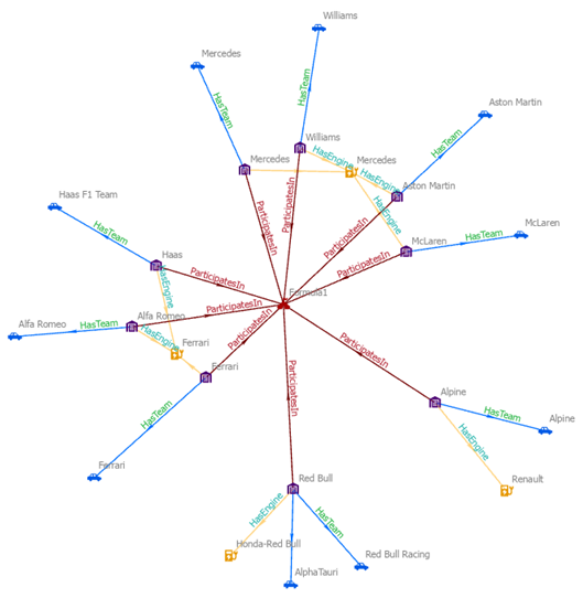

  2. リボン上にある [リンク チャート] タブの [スコープ] グループで、 [拡張] メニューをクリックして、 [拡張] 展開 をクリックします。
    最初に選択したグラフ アイテムの選択が解除されます。 拡張操作により特定されたリレーションシップと関連エンティティがリンク チャートに追加され、選択されます。 新たに追加したエンティティから 1 次数以上拡張する場合、これにより、 [拡張] を再びクリックできるようになります。
    追加されたエンティティとリレーションシップが自動的に選択されます。
    追加されたエンティティ間にリレーションシップが存在する場合、それらは自動的に追加されません。 「 [接続] 操作 」を使用して、欠落しているリレーションシップをリンク チャートに追加できます。

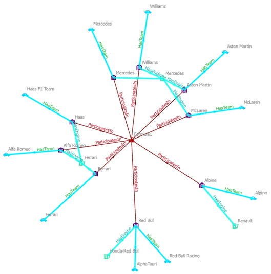

  4. ウィンドウの下部にある [フィルター処理の拡張] ボタン フィルターの拡張 をクリックします。
    最初に選択したグラフ アイテムの選択が解除されます。 フィルター処理の拡張操作により特定されたリレーションシップと関連エンティティがリンク チャートに追加され、選択されます。
