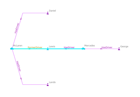

リンク チャートに選択したエンティティーとリレーションシップのセットがある場合、 [近傍の選択] ボタンをクリックして、隣接グラフ アイテムを選択セットに追加できます。 エンティティーを選択すると、リンク チャート上でそのエンティティーが属しているすべてのリレーションシップが、各リレーションシップの反対側にあるエンティティーとともに選択に追加されます。
エンティティー、そのリレーションシップ、各リレーションシップの反対側にあるエンティティーが選択されます。

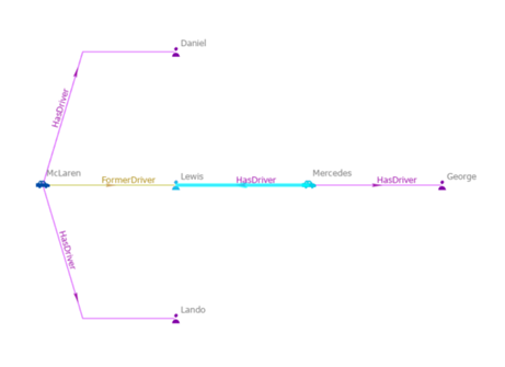

リレーションシップを選択すると、 [近傍の選択] 操作により、リレーションシップの起点エンティティーと終点エンティティーが選択に追加されます。
リレーションシップと起点エンティティーと終点エンティティーが選択されます。

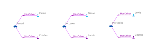

要件を満たすエンティティーがない場合は、リンク チャート上で共通のエンティティーが見つからなかったことを示すメッセージが表示されます。 たとえば、次の図は、最初に選択された 3 つのエンティティー間にリンク チャート上のエンティティーがありません。 リレーションシップが追加されれば、3 つのエンティティーが相互に接続される可能性がありますが、リンク チャート上に存在しないため、操作では考慮されません。
リンク チャート上で 3 つのエンティティーが選択されています。

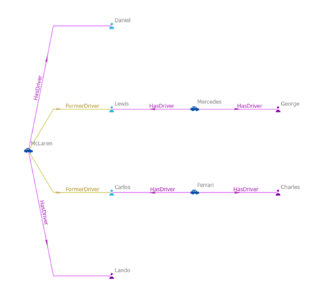

  2. リボンの [リンク チャート] タブの [選択] グループで、 [高度な選択] ドロップダウン矢印 高度な選択 をクリックし、 [エンティティー間の選択] エンティティ間の選択 をクリックします。

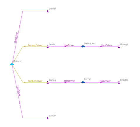

    リンク チャート上に存在するリレーションシップを通じて、最初に選択したエンティティーのうち複数のエンティティーに直接接続されているリンク チャート上のエンティティーが特定されます。 最初に選択したグラフ アイテムは選択解除され、中間のエンティティーが選択されます。
    最初に選択したエンティティーのうち 2 つ以上のエンティティーに直接接続されているエンティティーが選択されます。
