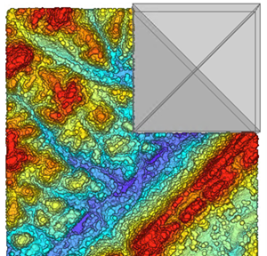

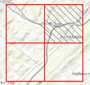

LAS データセットにより参照されている LAS 関連ファイルを移動、名前変更、または削除すると、LAS データセットに保存されているパスが破損し、欠落ファイルを示す特別なシンボルを付した範囲ボックスのみが表示されます。 2D では、欠落ファイルは、グレーのハッチ シンボルを使用して表示されます。 3D では、グレーのボックスを使用して表示されます。 以下のグラフィックスは、欠落しているものとともに 4 つの LAS ファイルを参照している LAS データセットの 2D および 3D での例を示しています。
マップ ビュー内の欠落している LAS ファイル 3D シーン内の欠落している LAS ファイル
