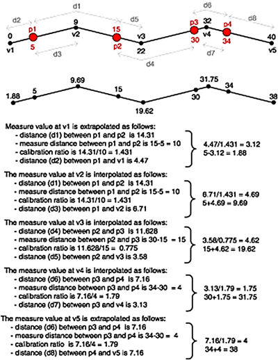

キャリブレーション比率
頂点上のメジャー値を内挿または外挿するには、キャリブレーション比率が必要です。 次の 2 通りの方法で、この比率を決定できます。
1 つ目の方法では、入力ポイント間の最短パスの距離を使用します。
距離に基づくルート キャリブレーションの図

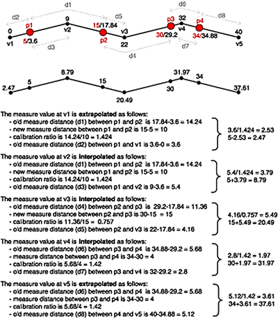

2 つ目の方法では、入力ポイント間の既存のメジャー距離を使用します。 入力ルートの長さとメジャー比率が一定でなく、キャリブレーションによってルートのメジャーを微調整する場合に、この方法が役立ちます。
メジャー距離に基づくルート キャリブレーションの図
