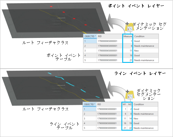

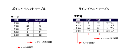

ルート イベントには 2 種類あります。
  • ポイント イベント - ポイント イベントは、ポイント イベント テーブルに格納されます。ルートに沿った不連続のロケーション (ポイント) を表し、単一のメジャー値のみを使用して不連続のロケーションを表します (例: Mile 3.2 on I-91)。
  • ライン イベント - ライン イベントは、ライン イベント テーブルに格納されます。ルート (ライン) の一部分を表し、始点メジャー値と終点メジャー値の両方を使用してルートの一部分を表します (例: Mile 2 to Mile 4 on I-91)。
すべてのイベント テーブルには、ルート識別子と計測情報を含むメジャー ロケーション フィールドが含まれている必要があります。 ポイント イベント テーブルは、1 つの計測フィールドを使用して、不連続のロケーションを表します。 ライン イベント テーブルは、その位置を表すために、2 つの計測フィールド (始点メジャー値および終点メジャー値) を必要とします。

イベントをマップ上で視覚化するには、ダイナミック セグメンテーションを使用します。 ダイナミック セグメンテーションは、イベント テーブルに保存されているイベントのマップ ロケーション (形状) を求めるプロセスです。 ダイナミック セグメンテーションを使用すると、複数の属性セットをライン フィーチャの一部に関連付けることができます。 ただし、ルート イベントをマップ上に表示するには、最初に、イベントが保存されているテーブルと、それらのイベントが参照するルートとの関係を表すパラメーターを定義する必要があります。 このプロセスによって、ルート イベント ソースと呼ばれるダイナミック フィーチャクラスが作成されます。 ルート イベント ソースは、ArcGIS Pro でフィーチャ レイヤーのデータ ソースとしての役割を果たすことができます。
ほとんどの場合、ダイナミック フィーチャ レイヤーは、他のフィーチャ レイヤーと同じように動作します。 該当するレイヤーを表示するかどうか、どの縮尺で表示するか、どのフィーチャまたはフィーチャのどのサブセットを表示するか、どのようにフィーチャを描画するか、レイヤー ファイル (.lyr) として保存するかどうか、エクスポートするかどうかなどを定義できます。 ルート イベント ソースは、ArcGIS Pro で編集することができます。 ただし、属性の編集しかできない点に注意する必要があります。 ルート イベント ソースの形状は、ダイナミック セグメンテーション プロセスで生成されているため、編集することができません。 ルート イベントを編集する場合は、基になるイベント テーブルを編集します。 イベント テーブルによって、編集上の制限がいくつか課せられている場合があります。 たとえば、ArcGIS Pro では、テキスト ファイルを直接編集できないので、区切りテキスト ファイル テーブルから作成されたルート イベント ソースの属性も直接編集することができません。

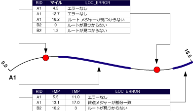

イベントの配置エラー
ダイナミック セグメンテーション プロセスでは、入力ルート イベント テーブル内の行ごとに、形状が作成されます。 ただし、場合によっては、イベント フィーチャの形状が空になることがあります。 この状況は、イベントを適切に配置できない場合に発生します。 また、イベントの一部しか配置できないこともあります。この状況は、ライン イベントでのみ発生します。
ダイナミック セグメンテーション プロセスでは、イベント テーブル内のイベントごとに配置エラー (存在する場合) をフィールドとして公開することができます。 このフィールドは、イベント テーブルの品質保証テストを行う際に役立ちます。
ポイント イベントとライン イベントの両方のイベント配置エラーが表示されます。
