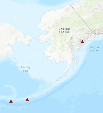

アラスカ州の地震に関する新しい記事を確認し、記事に記載されているそれぞれの位置をマップ上に表示する場合は、以下の入力テキストのサンプルをコピーして、ウィンドウに直接貼り付けることができます。
入力テキスト
アラスカ州では、平均すると 1 日あたり 100 回地震が発生しています。 この地域の地質構造は、太平洋プレートと北米プレートの相互作用に支配されています。 この相互作用は、記録に残っている史上最大の 3 つの地震の主な要因になっています。 リヒター スケールで 9.2 を計測した最大の地震は、1964 年 3 月 28 日にプリンス・ウィリアム湾 (60.91°N, 147.34°W) で発生しました。 8.7 を計測した 2 番目に大きいアラスカ州の地震は、1965 年 2 月 4 日にラット諸島周辺 (51.25°N, 178.72°E) で発生しました。 8.6 を計測した 3 番目に大きい地震は、1957 年 3 月 9 日にアンドリアノフ諸島周辺 (51.50°N, 175.63°W) で発生しました。
出力フィーチャ
入力テキストから 3 つの地震の位置が抽出されるとただちに、出力フィーチャクラスが [コンテンツ] ウィンドウに表示され、アクティブなマップに各ポイントが表示されます。
抽出されたアラスカ州の地震の位置
デフォルトでは、入力テキストの中に含まれる比較的最近の日付も抽出され、出力フィーチャクラスの属性テーブルに記録されます。 しかし、上記の入力テキストの日付は、デフォルトの日付範囲外になります。

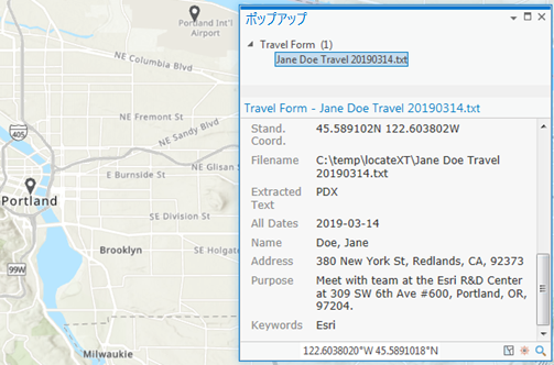

一部のドキュメントには一定量の構造が含まれています。 旅行フォーム専用のフォルダーがある場合、そこから情報を抽出し、出力フィーチャクラスの属性テーブル内のカスタム属性に格納できます。 たとえば、以下の入力テキストが含まれているドキュメントでは、 Name: 、 Address: 、 Purpose of travel: の各ラベルの後ろのテキストを抽出するカスタム属性を定義できます。 後から、ArcGIS Pro で使用可能なその他のツールを使用してこれらの属性を処理できます。
入力テキスト
Address: 380 New York St, Redlands, CA, 92373
Date: 2019-03-14
Destination: PDX
Purpose of travel: Meet with the team at the Esri R&D Center at 309 SW 6th Ave #600, Portland, OR, 97204.
出力フィーチャ
入力テキストからポートランド市内のカスタム位置が抽出されるとただちに、出力フィーチャクラスが [コンテンツ] ウィンドウに表示され、アクティブなマップに各ポイントが表示されます。 フィーチャをクリックして、ドキュメントから抽出された情報を調べます。 この例では、日付が抽出されて属性テーブルに格納されています。 さらに、カスタム属性を使用して、ラベルの末尾から行の末尾までのテキストを抽出し、旅行者の名前と住所や旅行の理由を表すフィールドにそのコンテンツが格納されています。 その他のカスタム属性を使用して、ドキュメント内に存在するキーワードが特定されて別のフィールドに格納されています。
抽出されたポートランド市内の位置
出力フィーチャクラスの属性テーブル内の住所フィールドのコンテンツは他のツールを使用してジオコーディングできます。これは自動的にはジオコーディングされません。 同様に、旅行の目的について述べている自由形式のテキスト内の住所は住所として自動的には識別されず、ジオコーディングされません。
