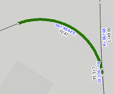

ラインの頂点
ラインの頂点レイヤーは、参照されたレイヤーから、頂点を含むラインを表示します。 これは、 フィーチャの頂点を編集 するために [頂点の編集] ツール 頂点の編集 を使用するときに表示されるのと同じ頂点です。 ただし、ラインの頂点レイヤーで頂点がシンボル表示されるのは、参照されたラインの始点または終点でない場合のみです。
ラインの頂点レイヤーを使用し、ポリラインで定義された曲線 (密集化した曲線) を検出します。 密集化した曲線は、単一の曲線ポリラインを形成する、一連の小さなライン セグメントで構成されます。
密集化した曲線の頂点
ラインの頂点レイヤーは、密集化した曲線の曲線を示します。
