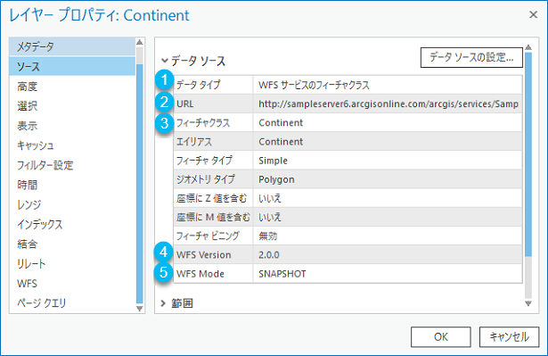

WFS レイヤーの読み取り専用プロパティ
次の WFS レイヤー プロパティは、WFS サーバー コネクション プロパティに関する詳細情報を提供します。 それらのプロパティは、レイヤー プロパティ ダイアログ ボックスの ソース タブにあります。
URL、WFS バージョン、WFS モードなどの WFS レイヤー データ ソースのプロパティ
  1. データ タイプ - WFS レイヤーに接続している場合、このプロパティはデータ タイプが WFS サービスのフィーチャクラスであることを示します。
  2. URL - これは WFS サービスの URL です。
  3. フィーチャクラス - WFS 用語では、これは WFS タイプ名です。 この例では、タイプ名は「Continent」です。
  4. WFS バージョン - 接続先の WFS のバージョンです。 この例では、バージョンは「2.0.0」です。
  5. WFS モード - これは、使用するコネクション モードです。 この例では、コネクション モードはスナップショットです。

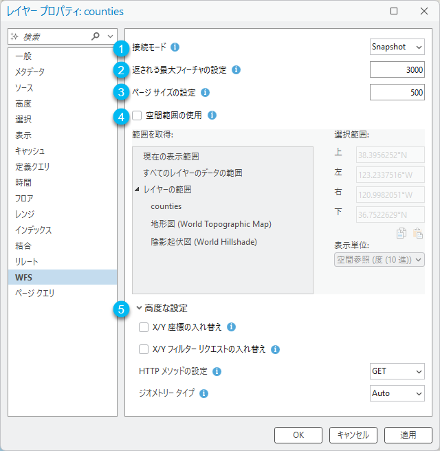

WFS レイヤー プロパティの変更
必要に応じて、いくつかの WFS レイヤー プロパティを変更できます。
コネクション モード、軸の順序、返されるフィーチャの最大数などの WFS レイヤー プロパティ
  1. コネクション モード - このプロパティを使用して、レイヤーに対して使用するコネクション モードを選択できます。 デフォルトでは、コネクション モードはスナップショットです。
    コネクション モード
    説明
    スナップショット
    このモードは、ほとんどの WFS サービスと互換性があります。 このモードを使用している場合、WFS データの一時的コピーがダウンロードされ、フィーチャのキャッシュのように使用されます。 複雑なフィルター リクエストを WFS サービスに送信してサーバーからの応答を待つ代わりに、データのコピーをローカルに操作します。 ArcGIS Pro のセッションを閉じると、データの一時的コピーは削除されます。
    この方法の欠点は、ArcGIS Pro のセッション中に WFS サービスに追加された新しい編集内容が表示されないことです。 WFS サービスに対する更新を表示するには、ArcGIS Pro を閉じてから再び開く必要があります。 このモードを使用して、マップ内でレイヤーを最初に開いたときに、開くのが遅いことに気付く場合があります。 これは、データがサーバーからコピーされているためです。
    オンデマンド
    このモードは、ほとんどの WFS サービスとの互換性が低くなっています。 このモードを使用している場合、データをローカルにコピーするのではなく、代わりにリアルタイムで WFS サービスに接続します。 このモードでは、マップ上で画面移動やズームを行ったり、データに対するクエリーを作成したときに、リクエストが WFS サービスに送信されます。 データがダウンロードされないため、レイヤーを高速に開くことができ、WFS サービスに対して編集が行われたときに、それらの編集内容が表示されます。
    このモードの欠点は、複雑なフィルター リクエストを処理できない WFS サービスと互換性がないことです。 このレイヤーを ArcGIS Pro で操作してクエリーを実行し、データを解析するには、サーバーが高度なフィルター リクエストをサポートする必要があります。
    また、時間はサーバーの設定から継承されるため、このモードでは時間プロパティを変更できないという欠点もあります。
    このモードはフィーチャ サービスのフィーチャ キャッシュ機能を使用し、フィーチャ キャッシュが有効になっている場合に表示キャッシュを使用してパフォーマンスを向上します。
    HTTP メソッドの設定 プロパティを設定することにより、ArcGIS Pro が GET リクエストまたは POST リクエストを使用してサービスにリクエストを送信するかどうかを選択できます。
  2. 返される最大フィーチャの設定 - このプロパティを使用して、マップに追加されるフィーチャの数を制限することができます。 WFS レイヤー内に数百万個のレコードが存在する場合、このレイヤーの操作が遅くなる可能性があります。 パフォーマンスの問題を防ぐために、デフォルト値は 3,000 フィーチャに設定されています。
    注意:
    この値が適用されるには、WFS サービスがバージョン 2.0.0 の COUNT またはそれよりも前のバージョンの MAXFEATURES をサポートする必要があります。
  3. ページ サイズの設定 - ページングをサポートしている WFS 2.0 サービスでは、サーバーからのロード要求ごとに返されるフィーチャの数を設定できます。 WFS レイヤーをマップに追加する際にこの値を設定した場合は、このダイアログ ボックスで値を変更できます。 この値を変更すると、レイヤーが更新されます。
  4. 空間範囲の使用 - 対象地域 (空間範囲) を指定することによりフィーチャを制限します。 WFS レイヤーをマップに追加する際にこの値を設定した場合は、このダイアログ ボックスで値を変更できます。 この値を変更すると、レイヤーが更新されます。
    • オン - 範囲を指定することでマップに追加されるフィーチャを制限します。 この機能を使用するには、WFS サービスが BBOX パラメーターをサポートしている必要があります。 選択した範囲 パラメーターに使用する範囲を指定します。
    • オフ - マップに追加されるフィーチャを空間的に制限しません。 これがデフォルトです。
選択した範囲 - マップに追加されるデータの制限に使用するカスタム範囲を設定します。 座標を手動で入力することも、現在表示されている範囲、すべてのレイヤーのデータの範囲、特定のレイヤーの範囲から範囲の値を借りることもできます。 WFS レイヤーをマップに追加する際にこの値を設定した場合は、このダイアログ ボックスで範囲の値を変更して、新しい範囲を使用するようにレイヤーを更新できます。
  1. 高度な設定 - 追加の WFS プロパティを設定するには、このセクションを展開します。
    • X/Y 座標の入れ替え - レイヤーの表示の x,y 座標を入れ替えます。
      • オン - x,y の順序を入れ替えます。
      • オフ - x,y の順序を入れ替えません。 これがデフォルトです。
    • X/Y フィルター リクエストの入れ替え - サーバーに送信される空間フィルター リクエストの XY 座標を入れ替えます。 正しく表示するためにレイヤーの XY 座標を入れ替える必要がある場合、空間クエリーの結果が正しくなるようにするには、フィルター リクエストの XY 座標の入れ替えが必要になる可能性が高くなります。
      • オン - フィルター リクエストの x,y の順序を入れ替えます。
      • オフ - フィルター リクエストの x,y の順序を入れ替えません。 これがデフォルトです。
    • HTTP メソッドの設定 - オンデマンド モードでサーバーにリクエストを送信するときに使用する HTTP メソッドを指定します。 デフォルトでは、ArcGIS Pro は、オンデマンド モードでサーバーに POST リクエストを送信します。 これにより、さらに高度なフィルターをサーバーに送信できます。 ただし、一部の WFS の実装では、POST リクエストはサポートされていません。 この場合、HTTP メソッドを GET に設定して、オンデマンド モードで WFS レイヤーの基本機能にアクセスできます。
      • GET - HTTP GET メソッドを使用してサーバーにリクエストを送信します。
      • POST - HTTP POST メソッドを使用してサーバーにリクエストを送信します。 これがデフォルトです。
    • ジオメトリー タイプ - レイヤーのジオメトリー タイプを指定します。 デフォルトでは、ジオメトリー タイプが 自動 に設定されます。 そのため、サービス レイヤーにある最初のフィーチャのジオメトリー フィールドを照会することで、ArcGIS Pro でジオメトリー タイプが検出されます。 サービス レイヤーに混合ジオメトリーが含まれていることがわかっている場合 (たとえば、テーブルにラインとポリゴンの両方がある行が含まれている場合)、ドロップダウン メニューからジオメトリー タイプを選択して、選択したジオメトリー タイプに準拠するデータ内のフィーチャをレイヤーに強制的に表示することができます。 ArcGIS Pro WFS レイヤーは、レイヤーごとに 1 つのジオメトリー タイプに制限されています。 同じサービス レイヤーから複数のジオメトリー タイプを表示するには、サービス レイヤーを複数回追加し、レイヤーごとにジオメトリー タイプを指定します。 ジオメトリー タイプ パラメーターはスナップショット モードでのみ適用されます。
