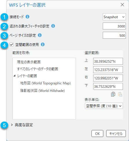

WFS レイヤーの追加ダイアログ ボックスの使用
WFS レイヤーの追加 ダイアログ ボックスを使用すると、WFS レイヤーで使用できるオプションのレイヤー プロパティの一部を設定できます。 これには、接続モード、最大フィーチャ数とページ サイズの設定、範囲の指定による対象地域へのフィーチャの制限、または高度なプロパティが含まれます。 これらのプロパティを WFS レイヤー プロパティ ダイアログ ボックスでも変更できます。
  1. 接続モード - レイヤーに対して使用するコネクション モードを選択します。 デフォルトでは、コネクション モードはスナップショットです。
    • スナップショット - このモードは、ほとんどの WFS サービスと互換性があります。 このモードを使用している場合、WFS データの一時的コピーがローカルにダウンロードされます。
    • オンデマンド - このモードは、高度なフィルターをサポートしていない一部の WFS サービスとの互換性が低くなっています。 このモードを使用している場合、データはローカルにコピーされるのではなく、代わりにリアルタイムで WFS サービスに接続します。 このモードでは、マップ上で画面移動やズームを行ったり、データに対するクエリーを作成したときに、リクエストが WFS サービスに送信されます。 デフォルトの POST メソッドを使用する高度なフィルターをサーバーがサポートしていない場合は、必要に応じて、高度な設定 オプションで HTTP メソッドの設定 を設定し、HTTP GET メソッドを使用してサーバーにリクエストを送信できます。
      WFS コネクション モードの詳細
  2. 返される最大フィーチャの設定 - マップに追加されるフィーチャの最大数を設定します。 大規模なデータセットをマップに追加すると、パフォーマンスの問題と低下を引き起こす可能性があります。 このオプションを使用して、マップに追加されるフィーチャの数を制限することができます。 空間範囲の使用 パラメーターとともに使用すると、これにより、指定された範囲内のフィーチャの数が制限されます。
  3. ページ サイズの設定 - ページングをサポートしている WFS 2.0 サービスでは、サーバーからのロード要求ごとに返されるフィーチャの数を設定できます。 WFS GetFeature リクエストでは、これにより、ページング リクエストの startIndex パラメーターとともに使用される count パラメーター値が設定されます。 ArcGIS Pro は、サービス設定に基づいて使用する最適なページ サイズを決定しようとしますが、最適な値は、タイムアウト (約 15 秒) になる前にフィーチャを返すサーバーのパフォーマンスによって異なる場合があります。 たとえば、タイムアウトする前に 25,000 個のフィーチャを返すことができるサーバーは、ページ サイズが 25000 に設定されている場合に、マップの読み込み時間が短縮されます。 これにより、クライアントからサーバーに送信されるリクエストの総数が減ります。 ただし一部の実行中のサーバーは、たとえば、タイムアウトする前に 200 個のフィーチャしか返せなくなる場合があります。 この場合、タイムアウトにより読み込みエラーを避けるためにページの値を低くする必要があるため、データを読み込むサーバーに送信されるリクエストが増加します。
  4. 空間範囲の使用 - 対象地域 (空間範囲) を指定することによりフィーチャを制限します。
    • オン - 範囲を指定することでマップに追加されるフィーチャを制限します。 この機能を使用するには、WFS サービスが BBOX パラメーターをサポートしている必要があります。 選択した範囲 パラメーターに使用する範囲を指定します。
    • オフ - マップに追加されるフィーチャを空間的に制限しません。 これがデフォルトです。
選択した範囲 - マップに追加されるデータの制限に使用するカスタム範囲を設定します。 座標を手動で入力することも、現在表示されている範囲、すべてのレイヤーのデータの範囲、特定のレイヤーの範囲から範囲の値を借りることもできます。 空間範囲の使用 チェックボックスをオンにしない限り、このプロパティは使用できません。
  1. 高度な設定 - 追加の WFS プロパティを設定するには、このセクションを展開します。
    • X/Y 座標の入れ替え - レイヤーの表示の x,y 座標を入れ替えます。
      • TRUE - x,y の順序を入れ替えます。
      • FALSE - x,y の順序を入れ替えません。 これがデフォルトです。
    • X/Y フィルター リクエストの入れ替え - レイヤーの表示の x,y 座標を入れ替えます。
      • TRUE - フィルター リクエストの x,y の順序を入れ替えます。
      • FALSE - フィルター リクエストの x,y の順序を入れ替えません。 これがデフォルトです。
    • HTTP メソッドの設定 - オンデマンド モードでサーバーにリクエストを送信するときに使用する HTTP メソッドを指定します。 デフォルトでは、ArcGIS Pro は、オンデマンド モードでサーバーに POST リクエストを送信します。 これにより、さらに高度なフィルターをサーバーに送信できます。 ただし、一部の WFS の実装では、POST リクエストはサポートされていません。 この場合、HTTP メソッドを GET に設定して、オンデマンド モードで WFS レイヤーの基本機能にアクセスできます。
      • GET - HTTP GET メソッドを使用してサーバーにリクエストを送信します。
      • POST - HTTP POST メソッドを使用してサーバーにリクエストを送信します。 これがデフォルトです。
    • ジオメトリー タイプ - レイヤーのジオメトリー タイプを指定します。 デフォルトでは、ジオメトリー タイプが 自動 に設定されます。 そのため、サービス レイヤーにある最初のフィーチャのジオメトリー フィールドを照会することで、ArcGIS Pro でジオメトリー タイプが検出されます。 サービス レイヤーに混合ジオメトリーが含まれていることがわかっている場合 (たとえば、テーブルにラインとポリゴンの両方がある行が含まれている場合)、ドロップダウン メニューからジオメトリー タイプを選択して、選択したジオメトリー タイプに準拠するデータ内のフィーチャをレイヤーに強制的に表示することができます。 ArcGIS Pro WFS レイヤーはレイヤーごとに 1 つのジオメトリー タイプに制限されているため、同じサービス レイヤーから複数のジオメトリー タイプを表示するには、サービス レイヤーを複数回追加し、レイヤーごとにジオメトリー タイプを指定します。 ジオメトリー タイプ パラメーターはスナップショット モードでのみ適用されます。
WFS レイヤーの追加 ダイアログ ボックスのプロパティは、レイヤー プロパティ ダイアログ ボックスの WFS タブでも表示または変更できます。
ArcGIS データ モデルでは、テーブルごとに 1 つのジオメトリー タイプしか許可されません。 混合ジオメトリー WFS レイヤーがマップに追加された場合、WFS サービスの最初のフィーチャを照会することによって、レイヤーのジオメトリー タイプが決定されます。 たとえば、データの最初の行がポリゴンの場合、WFS レイヤーはポリゴン レイヤーとしてマップに追加されます。 レイヤーのジオメトリー タイプを変更するには、ジオメトリー タイプ プロパティを使用します。

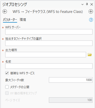

WFS → フィーチャクラス ツールの使用
WFS → フィーチャクラス ジオプロセシング ツールを使用して、WFS サービスからジオデータベースにデータをダウンロードできます。 このツールでは WFS データをダウンロードするスクリプトを作成でき、Complex WFS サービスがサポートされます。
このツールを使用して Complex WFS サービスからデータをダウンロードするには、次の手順に従います。
  1. WFS → フィーチャクラス ジオプロセシング ツールを開きます。
    このツールを開くには、ジオプロセシング ウィンドウで変換ツールボックス内の WFS から変換 ツールセットに移動するか、検索バーでツール名で検索します。
    WFS → フィーチャクラス ツールのダイアログ ボックスが表示されます。
    WFS → フィーチャクラス ジオプロセシング ツールのダイアログ ボックス
  2. WFS サービスが Complex サービスである場合、Complex WFS サービス チェックボックスをオンにします。
  3. WFS サービスの URL を WFS サーバー パラメーターに貼り付けるか入力し、パラメーター テキスト ボックスの外側をクリックします。
    http://gisserver.example.com/geoserver/ows?
    これにより、抽出するフィーチャ タイプの選択 パラメーター ドロップダウン メニューに、ダウンロード可能なレイヤーのリストが取り込まれます。
  4. ドロップダウン メニューからレイヤーを選択します。
  5. 出力場所 パラメーターを使用して、ダウンロード先の場所を指定します。
    Complex WFS サービス チェックボックスがオンになっている場合、出力先はファイル ジオデータベースになるため、出力場所としてフォルダーを指定する必要があります。
    Complex WFS サービス チェックボックスがオフになっている場合、出力先はフィーチャクラスになるため、出力場所としてジオデータベースまたはジオデータベース内のフィーチャ データセットを指定する必要があります。
  6. 名前 パラメーターで、出力フィーチャクラスまたはジオデータベースの名前を指定します。
  7. 必要に応じて、最大フィーチャ数 パラメーターに値を入力して、返されるフィーチャの数を制限します。
  8. Complex WFS サービス がオンになっている場合、必要に応じて、メタデータの公開 パラメーターをオンにすることでサービス メタデータを公開します。これにより、メタデータ テーブルが作成されて出力ジオデータベースに取り込まれます。
  9. フィーチャを対象地域に制限するには、必要に応じて、ツールの実行時に 環境 タブの 処理範囲 パラメーターに範囲値を指定します (または、Python を使用している場合は arcpy.env.extent 環境を設定します)。
このプロセスを Python スクリプトで自動化するには、ツール ドキュメントのサンプル コードをご参照ください。
