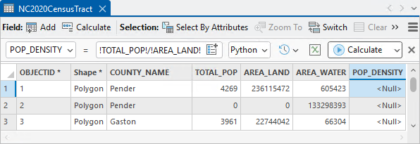

テーブル ビューで、テーブル ツールバーの 計算 ボタン をクリックし、フィールド演算ツールバーを開きます。
属性テーブル ビューのフィールド演算ツールバー

  1. ツールバーで、ターゲット フィールド (既存または新規) で更新するフィールドを指定します。
    指定したフィールド名が入力テーブルに存在しない場合は、フィールドが追加されます。
    1. 新しいフィールド名が指定された場合、フィールド タイプ 選択リストを使用して、そのフィールドのデータ タイプを指定します。
  2. 式 テキスト ボックスに有効な式を入力するか、式へのフィールドの追加 ボタン を使用して式にフィールドを追加します。
  3. 言語 ドロップダウン メニューで、式の言語に Python、ArcGIS Arcade、または SQL を選択します。
  4. 必要に応じて、最近の式 ボタン をクリックして、式テキスト ボックスに式を挿入します。
  5. 必要に応じて、式の設定 ボタン をクリックして、フィールドおよびヘルパー関数のリストを含むダイアログ ボックスを開き、より複雑な式を作成します。 式を作成したら、OK をクリックして、式を 式 テキスト ボックスに挿入します。
  6. 計算 ボタン をクリックして、フィールド演算 ツールを実行します。
    または、Ctrl + Shift + Enter を使用してツールを実行します。
