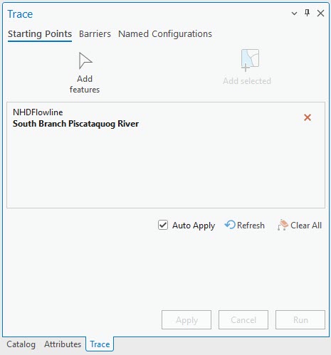

[トレース] ウィンドウでは、始点とバリアを設定するための 2 つのオプションを使用できます。 [フィーチャの追加] オプション 頂点の編集 を使用してマップ上のネットワーク フィーチャを手動で選択するか、 [選択オブジェクトの追加] オプション 追加メソッド を使用してマップ上で事前選択されたネットワーク フィーチャを始点として設定することができます。 以下の手順では、これらのオプションを示します。
始点タブがアクティブなトレース ウィンドウ

マップ内でネットワーク フィーチャを手動で選択し、それらを始点またはバリアとして設定することができます。 トレース位置として設定したいフィーチャがマップ内で選択されていない場合には、次の手順を実行します。 このワークフローでは、 [トレース] ウィンドウのデフォルト設定を使用し、 [自動的に適用] はオンのままです。
  1. [トレース ネットワーク] タブの [ツール] グループで、 [トレース] をクリックして [トレース] ウィンドウを開きます。
    ウィンドウのアクティブなタブとして、 [始点] 始点 または [バリア] バリアの設定 のいずれかを設定できます。
  2. [トレース] ウィンドウで、 [始点] または [バリア] タブがアクティブであることを確認します。
  3. [トレース] ウィンドウで、 [自動的に適用] がオンであることを確認します。
  4. [フィーチャの追加] オプションをアクティブにして、マップ上のネットワーク フィーチャをクリックします。
    始点またはバリアは、任意のネットワーク フィーチャ、ポイント フィーチャ、ライン フィーチャに沿った任意の場所、およびポリゴン フィーチャに配置できます。
    • クリックした位置に、始点を表す緑色の円が表示されます。
    • クリックした位置に、バリアを表す赤色の X が表示されます。
トレースで使用するテンポラリ フィーチャが [トレース] ウィンドウの [始点] タブまたは [バリア] タブに追加されます。 [自動的に適用] がオンになっているので、ポイントがトレースの始点またはバリアとして自動的にコミットされます。 始点およびバリアは、 TN_Temp_Starting_Points または TN_Temp_Barriers テンポラリ フィーチャクラスをそれぞれ使用して、これらのフィーチャをプロジェクトのデフォルト ジオデータベースに格納します。
追加の始点またはバリアを配置するには、引き続き他のネットワーク フィーチャをクリックします。 トレース位置をクリアするには、ウィンドウ内の各フィーチャの横にある削除ボタン 削除 をクリックするか、 [すべて消去] 消去 をクリックして、タブ上にある始点またはバリアとして設定されたすべてのフィーチャを削除します。
