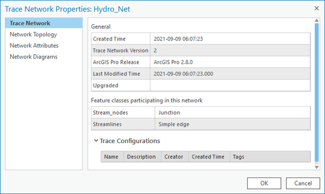

トレース ネットワーク タブ
[トレース ネットワーク] タブには、トレース ネットワークの作成および最後の更新時間に関する情報のほか、バージョン情報やトレース構成の情報が含まれています。
  • 作成時間
  • トレース ネットワーク バージョン
  • ArcGIS Pro リリースで作成済み
  • 更新時間
  • ポータル トレース ネットワークの所有者 (下記の注意を参照)
  • アップグレード済み (下記の注意を参照)
  • トレース構成
    • [トレース構成] セクションには、トレース ネットワークに作成されているトレースの名前、説明、作成者、作成時間、およびタグが含まれます。 詳細については、「 トレース構成 」をご参照ください。
注意:
「 データベース トレース ネットワークの所有者 」としてデータベース コネクションからアクセスした場合、エンタープライズ ジオデータベースを操作するときは、「 ポータル トレース ネットワークの所有者 」およびアップグレード済みプロパティのみが利用可能になります。 ポータル トレース ネットワークの所有者は、構成および公開タスクを実行するのに役立ちます。
このタブには、トレース ネットワークに属するフィーチャクラスとそれらのロールも表示されます。

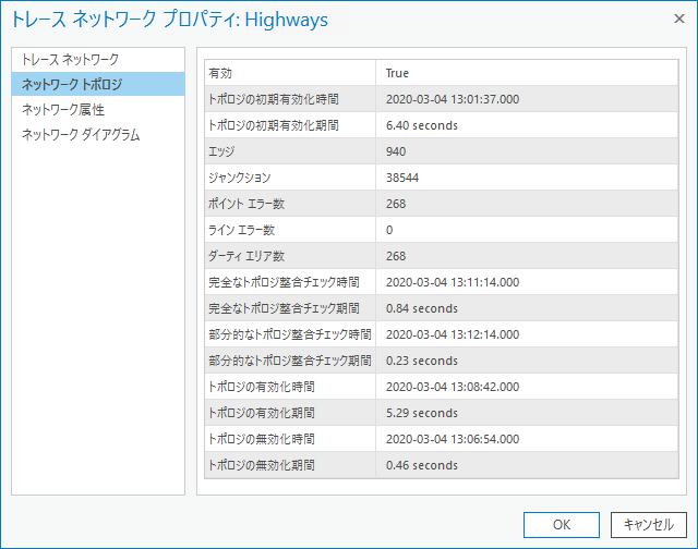

ネットワーク トポロジ タブ
[ネットワーク トポロジ] タブには、ネットワーク トポロジが有効かどうか、ネットワークのエッジおよびジャンクションの総数、ダーティ エリア数、ラインおよびポイント エラー数に関する情報が含まれます。 さらに、トレース ネットワークに対して次に示す他のさまざまな操作が実行された場合に記録されます。
  • 有効
  • トポロジの初期有効化時間
  • トポロジの初期有効化期間
  • エッジ
  • ジャンクション
  • ポイント エラー数
  • ライン エラー数
  • ダーティ エリア数
  • 完全なトポロジ検証時間
  • 完全なトポロジ検証期間
  • 部分的なトポロジ検証時間
  • 部分的なトポロジ検証期間
  • トポロジの有効化時間
  • トポロジの有効化期間
  • トポロジの無効化時間
  • トポロジの無効化期間
ネットワーク トポロジ タブ

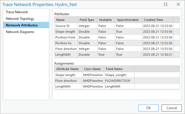

ネットワーク属性タブ
[ネットワーク属性] タブには、ネットワーク属性とそれらのトレース ネットワーク内の割り当てが含まれます。 トレース ネットワークで「 ネットワーク属性 」が追加されると、属性テーブルに一覧表示されます。
  • 名前
  • フィールド タイプ
  • Null 値を許可
  • 割り当て可能
  • 作成時間
ネットワーク属性が特定のフィーチャクラス、サブタイプ、およびフィールドに割り当てられると、割り当てテーブルに入力されます。
  • 属性名
  • クラス名
  • フィールド名
ネットワーク属性タブ

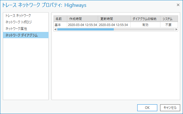

ネットワーク ダイアグラム タブ
[ネットワーク ダイアグラム] タブには、トレース ネットワーク内の既存の「 ダイアグラム テンプレート 」の名前が含まれます。 各ダイアグラム テンプレートに対して、次のプロパティに関する情報が表示されます。
  • 名前
  • 作成時間
  • 更新時間
  • ダイアグラムの格納
  • システム
  • ダイアグラムの拡張
  • 説明
ネットワーク ダイアグラム タブ
