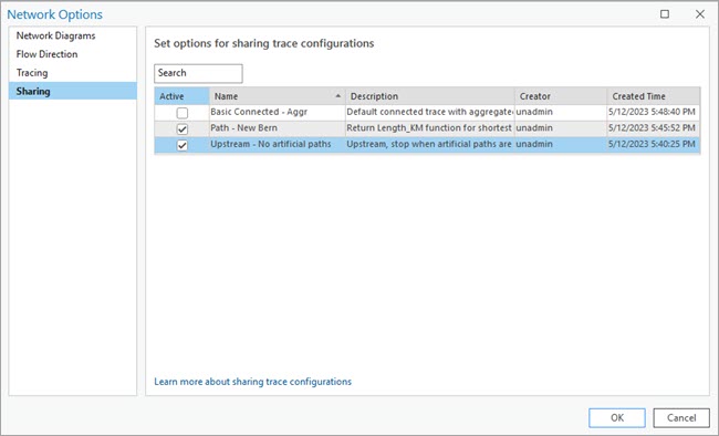

ArcGIS Enterprise 10.9 以降、 エンタープライズ配置 のトレース ネットワークに追加した指定トレース構成を Web マップ経由で共有し、Web アプリおよびフィールド アプリで利用することができます。 指定トレース構成を Web マップのマップ定義に含めるには、まず指定トレース構成の共有をアクティブに設定する必要があります。
[ネットワーク オプション] ダイアログ ボックスの [共有] ウィンドウを使用して、共有をアクティブとして指定トレース構成を設定します。 [共有] タブにアクセスするには、 [トレース ネットワーク] タブでダイアログ ボックス ランチャー ランチャー をクリックし、 [ツール] グループの右下にある [共有] タブをクリックします。
[共有] タブには、現在のマップ内のトレース ネットワークのすべての指定トレース構成がリスト表示されます。
ネットワーク オプション ダイアログ ボックスの共有タブ
必要に応じて、ダイアログ ボックス上の指定トレース構成の横にある [アクティブ] チェックボックスをオンにします。 これで、共有の指定トレース構成がアクティブ化されて、Web マップのマップ定義に含まれます。 このオプションをオフにすると、トレース構成の共有が非アクティブになります。 新しい指定トレース構成をトレース ネットワークに追加したときには、このオプションはデフォルトではオフになっています。
