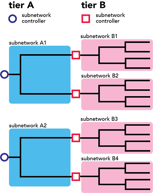

パーティション型システムの構築
パーティション型のドメイン ネットワーク内では、各層が独立しています。フィーチャは、層 A または層 B のいずれかにのみ属しています。

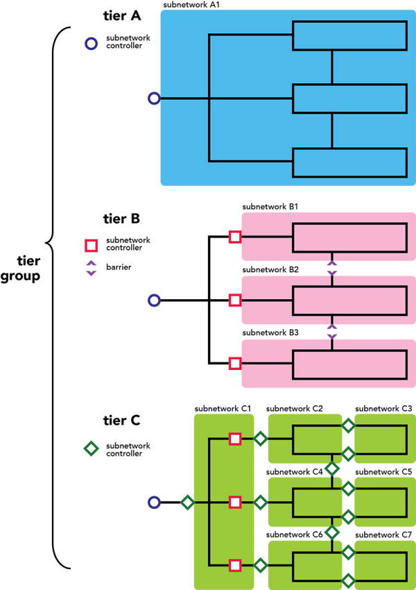

階層ネットワークの構築
層グループを使用すると、ドメイン ネットワーク内の異なるタイプのサブネットワークをモデル化できます。 この図の 3 つの層の例は、システム、圧力、分離という名前のガスおよび水道ユーティリティのゾーンに似ています。 層 A は、町境のステーションなどの共通のソースに接続されたラインとデバイスを持つシステム ゾーンに似ています。 層 B は、調整ステーションと閉じたバリアによって定義される、ガスまたは水道の圧力層に似ています。 層 C は、バルブによって切り離すことができるゾーンを持つ分離層に似ています。
