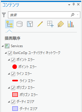

  1. ユーティリティ ネットワークと関連レイヤーがアクティブなマップ ビューに追加されていることを確認します。
  2. [コンテンツ] ウィンドウで、 [ユーティリティ ネットワーク] レイヤーを展開します。
  3. [ライン エラー][ポイント エラー] 、または [ポリゴン エラー] サブレイヤーを右クリックします。
    ライン エラー、ポイント エラー、ポリゴン エラーの各サブレイヤーを表示して、調べることができます。
    展開したユーティリティ ネットワーク レイヤーのエラー フィーチャ
  4. [属性テーブル] をクリックし、そのレイヤーに関連付けられている属性テーブルを開きます。
