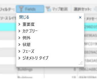

  1. [フィルター] グループで、 [フィールド] ルール をクリックし、 [エラー インスペクター] ウィンドウに表示されるエラーのフィルター処理に使用できるエラー プロパティのリストを表示します。
    フィールド フィルター オプション
    注意:
    [カテゴリー] フィルターは、ジオデータベースで目視レビューが少なくとも一度有効化されると表示されます。
    目視レビューを有効化する方法の詳細
  2. [重要度] セクションで、 [1] チェックボックスをオンにして、重要度が 1 のフィーチャのみを [エラー インスペクター] ウィンドウに表示します。

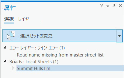

  4. [編集] タブの [選択] グループで [属性] 属性 をクリックして [属性] ウィンドウを開きます。
  5. [四角形による選択] 四角形による選択 をクリックして、エラーがある道路に四角形をドラッグして選択します。
    Summit Hills Lm の選択エラー レイヤー
    道路が [属性] ウィンドウに表示されます。
  6. [Summit Hills Lm] をクリックして選択します。
    属性ウィンドウで選択された Summit Hills Lm レイヤー

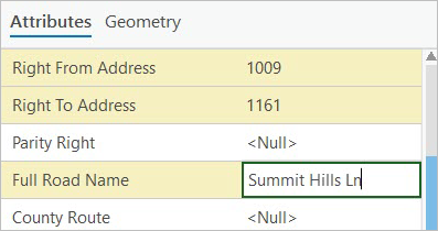

  7. 属性で、 [Full Road Name] までスクロールして「 Lm 」を「 Ln 」に変更し、 Enter を押します。
    修正した道路名
  8. [適用] をクリックします。
  9. [編集] タブで [編集の保存] 編集の保存 をクリックし、 [はい] をクリックして編集内容を保存します。

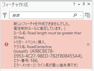

  1. [編集] タブで [フィーチャ作成] フィーチャ作成 をクリックします。
    [フィーチャ作成] ウィンドウが表示されます。
  2. [フィーチャ作成] ウィンドウで [Roads: Local Streets] テンプレートをクリックします。
  3. 小さい道路をマップに描画し、マウスをダブルクリックして道路フィーチャを配置します。
    描画された長さが 20 フィートより短い道路フィーチャ
    [フィーチャ作成] ウィンドウにエラー メッセージが表示されて、ルールの要件が示され、編集を完了できなかったことが通知されます。
    無効なフィーチャを示す制約ルールのエラー メッセージ
  4. 距離が 20 フィートより長い道路を描画してエラーを修正します。
