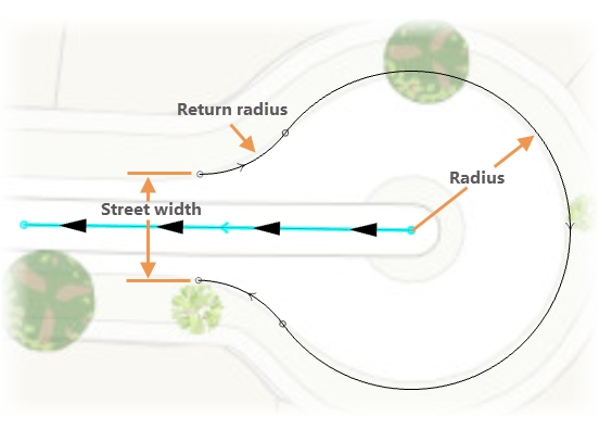

[フィーチャの修正] ウィンドウで、 [クルドサック] ツール クルドサック を使用すると、道路の中心線を表す選択したライン フィーチャに整列されるクルドサック ジオメトリを作成できます。道路幅、クルドサックの半径値、および 2 つのリターン カーブの半径値を指定します。
直線フィーチャまたは曲線フィーチャを選択できます。90 度曲がった中心線を選択すると、非対称のクルドサックが作成されます。リターン (またはリバース) カーブは、指定した道路幅でメインの円弧の両端を終了します。

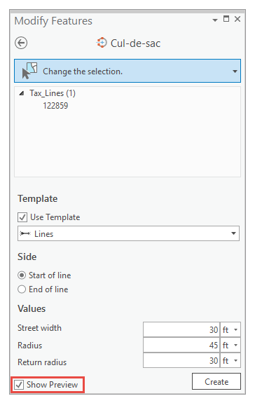

  5. ツールを表示して、プレビューをオンにします。
    1. ウィンドウで [COGO] を展開して [クルドサック] クルドサック をクリックします。
    2. [プレビューの表示] をオンにします。

  7. 選択したフィーチャ レイヤーとは異なるレイヤーにクルドサックを作成するには、次の手順を実行します。
    1. [テンプレートの使用] をオンにします。
    2. ドロップダウン矢印をクリックして、フィーチャ テンプレートを選択します。

  9. クルドサックの幅と半径のパラメーターを指定します。
    • 道路幅 - メインの円弧の両端が終了する距離。
    • 半径 - クルドサックのメインの円弧。
    • リターン半径 - 道路幅でメインの円弧の両端を終了するリターン カーブ。
  10. [作成] をクリックします。
