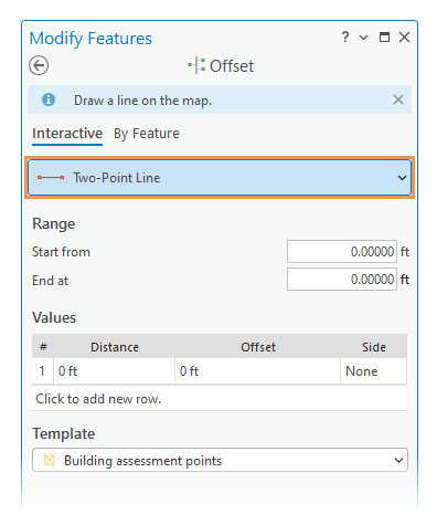

  3. ウィンドウの下部にある [プレビュー] チェックボックスをオンにすると、作図線のプレビューが表示されます。
  4. 一時的な作図線を描画またはトレースするには、 [対話的] タブをクリックし、ツールのドロップダウン メニューをクリックして、フィーチャ作図ツールを選択します。
    対話的タブ
    2 ポイント ライン 2 ポイント ライン
    マップをクリックし、ポインターを移動してラインを描画し、もう一度マップをクリックします。
    ラインのトレース トレース (Trace)
    ラインをトレースする際に沿うフィーチャをクリックし、ポインターをフィーチャに沿って移動します。 ラインを終了するフィーチャをクリックし、 [完了] 完了 をクリックします。
    ヒント:
    トレースするフィーチャの頂点を表示するには、 T キーを押します。
  5. 既存のライン フィーチャを選択するには、 [フィーチャから] タブをクリックし、フィーチャを選択します。
    [1 つのライン フィーチャを選択] ツール 選択を有効化 が自動的に実行されます。
