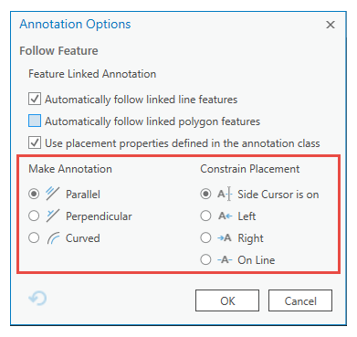

  9. 制限されているフィーチャに対するテキストの向きを変更するには、右クリックして [追従] > [フィーチャ追従オプション] オプション をクリックするか、 O キーを押します。
    これらの設定は、「 アノテーション プロジェクトの編集用オプション 」でも使用できます。

O
[フィーチャ追従オプション] ダイアログ ボックスを開きます。
フィーチャ追従モードでは、テキストの配置、配置制御、その他のアノテーション オプションの設定を変更します。
